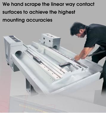

    Kính các cụ, công cuộc dóng con máy C cùi của em nó dẫm chân tại chỗ 2 hôm nay roài. Để lấy tinh thần nghịch tiếp em kéo cái thớt này lên, xì pam tí về mấy cái trò nạo vớ nạo vẩn em nghịch mấy tháng nay ạ
    1. Vật liệu làm lưỡi nạo sếp theo thứ tự tốt dần là : dũa ngoại < lưỡi thép gió bản 3mm, rộng 25mm < lưỡi cưa đĩa tròn. Cái lưỡi cưa đĩa tròn cắt ra là sắc nhất và bền hơn cả ạ, dùng lâu phải mài hơn mấy cái kia.
    2. Góc mài lưỡi nạo: Lớn hơn 90 độ. Em mài cả 2 mặt vát, tạo 2 góc cắt. Cùn bên này lật sang nạo tiếp bên kia.
    3. Chiều dài thanh nạo khoảng 70cm. Em tì vào bụng, roài đẩy như mấy thằng nhật hay làm. Thanh nạo cần mềm tẹo ( em dùng ống phi 12 đập dẹt ra ) khi nạo ấn tay xuống thì vết nạo dễ chính xác hơn.
    Nạo thô đi tầm 0,3 vạch/ lần. Sau khi phang cả cái mặt bắt ray trục X cho nó phẳng, em nảy ra ý định chỉ nạo 2 vệt bắt ray trục Z xem sao. Kết quả là khó vãi linh hồn ạ. Công để nạo 2 vệt bắt ray lâu hơn nhiều so với nạo cả mặt phẳng. Lý do là rất khó lấy dấu để nạo.
    Đây là mặt trục Z. Sau khi nạo phẳng một bên, rà lấy chiều cao bên kia :
    Các con số em ghi bên cạnh là chiều cao cần phải phá khi đo. ( tính theo đơn vị vạch 0,01mm )
    Thanh lắp ray trục Z sau khi nạo còn lệch đầu cuối 3 vạch nó như thế này :
    Như vậy là em cho ăn xuống so với mặt phẳng trước khi nạo là khoảng 2mm.
    Để phá bớt 2mm em dùng đá cắt, dựng đứng viên đá lên cắt đều, ngang dọc theo hình bàn cờ, mỗi vết rạch đều tay đi sâu xuống khoảng 0,4-0,5mm. Rạch xong mài đều cho đến hết vết vạch thì coi như em nó đi mất nửa ly.
    Muốn ăn nông hơn thì em dùng đá mài, dựng đứng máy lên, cho viên đá ăn ở cạnh thì nó đi xuống sâu tầm 0,1mm. Cũng bằng cách này em nghịch trong 1-2 hôm thì phần đầu đến cuối đoạn bắt ray còn lệch 2-3 vạch. ( 2-3 vạch là chỗ thấp nhất ạ, còn chỗ gồ cao thì em kệ nó, lấy nạo đẩy đi thì các chỗ cao nó đi đầu tiên hé hé )
    Roài cũng lấy thước, cũng bôi mực em dùng cái máy mài, lắp viên nhám vào, chỗ nào có mực thì mài nó đi, thấy đều đều mực ăn lan ra thì dùng nạo, nạo tiếp.
    2-3 vạch thì nạo được roài. Cứ thế nạo thui, lấy thước bôi mực lên roài chỗ nào cao thì nạo nó đi.
    Cái thước thì em cũng nạo lấy. Thiên hạ dạy cách làm thước là lấy 3 cây, đảo nhau roài nạo dần. Em thì em áp nó vào cái ray phẳng của cái bệ Y, nạo xong đến lúc cứ nạo chỗ nào thì chỗ ấy nó lõm thì em quay ra làm cái bàn map. Nạo cái bàn đến lúc cứ nạo là lõm thì em bôi bột rà lên mặt bàn, đặt thước lên roài đẩy tới đẩy lui. Nặng phết đấy ạ. Em có 3 loại bột, loại màu sáng thì thô hơn, đẩy nó còn đi, loại đậm nhất mịn lắm, đẩy nó nặng như cái cùm. 2 thằng đẩy mới chạy ạ. Cái thước của em dài có 70cm, bản 10cm thui ợ. Bột mịn nó mút lắm nên đẩy nặng kinh hoàng. Ngại chế cái ben khí nén cho nó đẩy nên em rủ một tên đẩy cùng, như kiểu Quan công ngày xưa xay bột đậu nành ấy ạ. 2 ngày thì nó cũng xong ợ.
    Bi chừ đến đoạn rà mặt cây Z thì 2 hôm nay em chả tiến được bước nào. Nạo mãi, nạo mãi mà 2-3 vạch nó vẫn còn. Không hiểu sao nó không đi hay sao ý. Đặt đồng hồ so vào chỗ bắt ray thì thẳng lắm rồi, mà cứ bắt ray lên rồi rà đồng hồ lên mặt ray thì đoạn cuối khoảng 10cm nó cứ nhảy lên 2-3 vạch. Oải quá là oải. Còn mỗi tí mà sao 2 ngày roài tháo ray ra, lắp ray vào, đo đo căn căn, 2-3 vạch vẫn còn mới đau em.

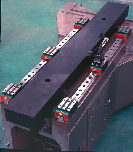

    Tôi xin đưa ra đây là QUY TRÌNH LẮP RÁP VÀ CĂN CHỈNH CHUẨN CỦA TRUNG TÂM PHAY CNC sử dụng LINEAR GUIDE
    1- Bước I-A-1 : Căn chỉnh mặt phẳng lắp Linear guide way thật phẳng so với trọng tâm trái đất ( ~ 0,02/1000), Đồng thời kiểm tra độ thẳng và độ phẳng của bề mặt bắt linear guider way đảm bảo yêu cầu kỹ thuật ( yêu cầu kỹ thuật được lấy theo linear guide của các hãng mình sử dụng ( Của THK, HWIN, ABBA,... là khác nhau)
    Cái thước nước này không vấn đề gì lắm, xin đểu cũng được, em đang có 1 cái, mua cũng không đắt lắm ợ, hình như trong Sì gòn có bán, trên dưới chục chai 1 chiếc thì phải.
    2 - Bước I-A-2 : Lắp 2 sống trượt ( Linear guide way)
    Linh kiện:
    - 2 sống trượt HWIN RGH 45HA 2R 1200 ZB UP II KK ( chú ý: cùng một hãng sản xuất sẽ có nhiều chủng loại sống trượt khác nhau sẽ quyết định độ chính xác của máy, giá thành máy, cũng như tuổi thọ của máy. Mỗi hãng sẽ có một yêu cầu kỹ thuật lắp ráp riêng, thông số riêng, nên khi sản xuất cần phải yêu cầu hỗ trợ kỹ thuật tối đa của nhà cung cấp, cần đọc thật kỹ catalogue của nhà cung cấp)
    - Phiến tỳ sống trượt, cái này em dùng thanh phi tròn 5 cho ray 45
    - Bu lông M12x1.75xL35-40 momen vặn cái này em ứ có, cầm cái lục giác thì em cầm ở các vị trí khác nhau, vặn hết sức để có các lực khác nhau thui, cầm gần thì yếu, xa khoẻ hơn hé hé
    Ma = 1200 Kgf-cm ( Hiwin)
    Ma = 1200 Kgf-cm ( Rexroth)
    Ma = 1400 Kgf-cm ( Schaeffler)
    - Bu lông vặn phiến tỳ sống trượt M6x1xL20 Ma = 140 kgf-cm cái này em dùng M8
    Dụng cụ :
    - Thước đá chuẩn có dung sai độ thẳng 0,001mm ( tham khảo hãng obishi của Nhật) dụng cụ này nhất định phải có cái này em tự trồng được

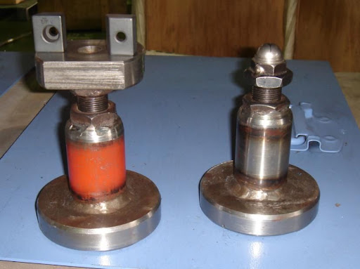

    - Cụm căn chỉnh thước đá ( ảnh tham khảo) chưa có mới đau, đang kê 3 con ốc hé hé
    - Cà lê lực, có thể điều chỉnh lực văn tương ứng với từng cơ bu lông với nhau. Đảm bảo các bu lông sẽ vặn đều lực với nhau, tránh nội lực cục bộ, đảm bảo máy làm việc ổn định.
    - Đồng hồ so dạng chân què bẻ được về 2 phía ( tiện cho quá trình lắp ráp hơn là đồng hồ so dạng đầu cầu) độ chính xác là 0,002mm. đồng hồ của em có 0,01 thui
    - Bộ gá đồng hồ so cái này có roài, dưng mà đồ hơi đểu, lần sau kiếm đồ tốt tốt tí, dùng an toàn hơn

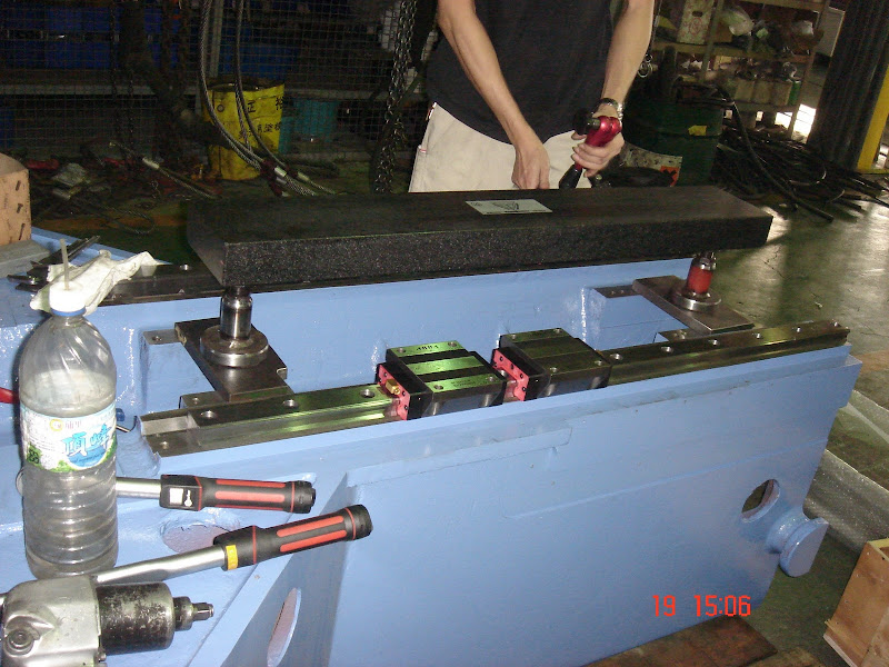

    Quy trình lắp 2 sống trượt
    - Mục đích: Lắp 2 sống trượt sao cho các mặt trên của Block di chuyển đồng phẳng với nhau. Các mặt bên của block di chuyển trên 2 mặt phẳng( đường thăng) song song với nhau.
    - Cách Lắp :
    Coi sống trượt trái là sống trượt chính ta sẽ lắp sống trượt phải theo sống trượt bên trái.
    B1_ Đặt sống trượt trái vào vị trí lắp ghép trên bệ máy. Lắp lỏng 23 con bu lông M12 vào sống trượt. Cái này đã làm
    B2_Bắt 23 phiến tỳ vào sống trượt. Bắt M6 vào phiến tỳ.Dùng cà lê lực chỉnh sao cho phù hợp. Tuần tự vặn từ con bu lông từ 1 đến 23 theo số lẻ sau đó vặn từ con 2 đến 22 theo số chẵn với Momen vặn : M = 0,4Ma (lần 1) M = 0,7Ma( lần 2) M = Ma ( lần 3) Cái này mất cả buổi sáng mới biết vặn lần lượt, cùng lực vặn, vặn vội tí thì chắc chắn lại phải tháo ra
    B3_ Sau khi vặn chặt các phiến tỳ để đảm bảo cho sống trượt đã tỳ vào vai của bệ.Ta bắt đầu văn chặt các bu lông M12 cũng tuần tự như trên. Sai bét, bu lông M12 phải vặn khá khá vào chứ không thể để lỏng rồi xiết các phiến tì vào được. Em xiết bu lông bằng cách cầm vào sát bên trong của thanh lục giác, quay mạnh hết tay thì coi như nó bằng 1/3 lực vặn ở ngoài cùng chi đó Nếu để bulong M12 hơi lỏng, chỉnh xong ốc tì, vặn M12 chặt phát lệch luôn
    B4_Đặt thước đá lên cụm căn chỉnh. Dùng đồng hồ so đạt lên block của sống trượt trái, đo 2 vị trí đầu và cuối của thước theo 2 phương. Căn chỉnh sao cho 2 vị trí này đồng hồ so bằng không.Khi đó đảm bảo thước đã được căn chuẩn.Cho các block di chuyển dọc theo sống trượt và kiểm tra xem đồng hồ so có bị chênh lệch nhiều không, thường các máy yêu cầu độ thẳng của sống trượt là dưới 0,01/1000mm ( phụ thuộc ty loại sống trượt). Nếu tại vị trí nào mà không đảm bảo yêu cầu thì ta lới lỏng phiến tỳ và xiến bu lông tại vị trí đó với Momen = Ma +/- 10%Ma Cái này nói thì dễ, làm chả dễ tí nào, con ốc công em vặn 1/8 vòng một mới được, ẩu tí nó sai bét nhè
    B5_Bắt sống trượt phải. Tuần tự như B2, B3. Sau đó dùng đồng hồ so tại 2 vị trí khi bắt sống trượt trái đa so.Ta đo và căn chỉnh như bước B4 đảm bảo độ thẳng 0,01/1000mm. Vụ căn vào đâu của sống trượt phải làm em loay hoay cả tiếng đồng hồ, sau em căn vào con block mới thấy ổn ạ, căn vào sống trượt khó vãi linh hồn Vụ này chắc phải có cách nào đó dễ hơn, vì căn như em là phải đẩy cả 2 con block ở hai bên chạy cùng, chỉ căn vào một điểm đánh dấu duy nhất trên con block bên phải ( bên trái đặt giá đỡ cái đông hồ ) đẩy kiểu này khá cực. Còn nếu căn khi thanh sống trượt còn chưa xiết chặt thì lúc vặn chặt nó khác đến vài vạch, bất chấp ốc công hay sống tì đã xiết rất chặt
    Ảnh tham khảo

    tềnh hềnh là đầu giờ chiều, sau khi cà phé cho nó bềnh tễnh em bắt xong được 01 cây ray, thẳng so với cái thước đểu của em.
    Hóa ra mấy con ốc bắt ray phải xiết khá đều tay, rồi mới chỉnh ốc công 2 bên, từ từ từng tí một, zich zắc như lúc cầm tay con nhà người ta mới được. May số là 2 cái mặt bắt ray nó phẳng rồi đấy, không thì em chả biết đường nào mà lần nữa.
    bắt cây thứ 2 còn chuối hơn. Đo bằng thước cặp khoảng cách giữa 2 ray không có sai số chi cả, đặt đồng hồ so lên block bên bắt xong, roài ngó ngó đặt cái đầu đo vào bụng cây ray. Đo hoài không chỉnh được. Hóa ra bụng cây ray, chỗ giữa 2 vạt chéo chéo chạy bi nó ứ thẳng. Loay hoay mãi mới tìm được cách đo từ block này sang cạnh bên của block kia. con block ma dè in déc ma nì nó mài như kít í ạ, cái cạnh sát mặt trên, chỗ được mài đẹp nhất nó ứ thẳng, rê rê là kim nó nhảy. So với cái mặt em nạo bắt ray nó còn đếch phẳng bằng. Thía mới biết sao bọn thụy sỹ nó nạo cả con trượt, Haizz... 500 giờ nạo tay của nó sau mài phẳng cho 1 con máy.
    Đành lấy mực đánh dấu vào 1 điểm trên con block cần đo, rồi dùng 2 tay từ từ đủn cả 2 con 2 bên, một con có đế đồng hồ và con kia có cái đầu đồng hồ, sao cho cái đồng hồ đo đúng 1 điểm thui, hóa ra chả lệch lắm, đâu đó 3 vạch. Thui, tìm ra cách rồi, mai em nghịch tiếp.
    Các cao thủ đâu òi, bỏ em bơ vơ 1 mềnh thía lày à ? À mà thui chít em rồi, mềnh chê con block với cái ray được làm ở phường Hàng Mã, phố hàng Bún mà cái lão mua giúp mềnh lão ý đọc được thì chít chít mất, hắn không mua giùm nữa thì bỏ bu em. Hy vọng là lão ý không đọc, hé hé hé
