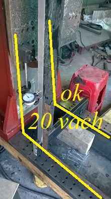

    2,866
    Chết em rồi, cả nhà tư vấn giúp em vụ này với ạ.
    Tuần trước hơ nóng vớ vẩn rồi bỏ đấy, nghĩ ngồi chờ đến quái bao giờ cho nó xong, tuần này em xách xuông nạo cái đế cột Z, nạo xong vuông với X, vuông với Y, dưng kiểm tra lại thì chỉ vuông với 1 bên của Y, bên kia lệch 20 vạch trên hành trình 500mm.
    Đặt đồng hồ trên tấm bắt mặt bich trục Z chỗ nào kết quả đo cũng giống nhau, vậy mặt trục Z ổn, tháo lỏng Z, đo lại một vế bên Y vẫn bị vặn mới đau.
    Vặn chặt ốc bắt cột Z xuống mặt Y hay nới lỏng kết quả vẫn vậy. Chít em rồi.
    Mặt Y được tôi cứng, khoan còn khốn khổ nói gì đến nạo. Tổng chiều dài gần 2m, bi chừ chắc phải ngồi mài tay lại một bên vế bệ Y thui, chết toi em thật.

    Cái cách cụ đặt đồng hồ thế kia.. là đo cái nhiều nào thế ạ?
    Nếu vặn võ đỗ thì hàn cho nó vặn lại.. khi nào hết vặn rồi thì lại nạo chân cho nó vuông chứ sao giờ. Với em thì như thế là âu cơ.. lo chi. Tính ra 20 vạch (chắc 1 vạch là 1%) trên 500mm thì mỗi 100mm nó có 4 vạch, 4% trên 100mm thì không lớn lắm, tính ra dung sai tương đối là 0,4%o (phần nghìn). Có khi nào cụ phay cái gì nó cao 1-2-3-4 trăm mm đâu mà lo. Mà phay dày thế thì dao cộ là cả 1 vấn đề lớn đấy ạ.
  23. #257
    2,866
    Trong hình là em đo vuông với X, còn xoay cái đuôi thước nó ra Y là đo Z với Y ạ. 2 cạnh bắt ray của Y nó vặn vỏ đỗ. Để em bềnh tễnh tẹo, chiều rảnh ngồi nghĩ lại chút, mài tay cái mặt dài gần 2m hơi chuối ạ. Kể nó không tôi cứng thì còn đỡ, từ nay em chừa vụ mang khung máy cũ về chế lại, mất bao nhiêu công cho riêng cái bệ Y này.

    Mà cụ định dùng con máy làm cái gì.. cho qua luôn cụ ơi.
    Dạ đầu tiên là em định dùng con máy này để cho mấy con sì tép nó chạy xem ra làm sao, sau nghĩ tiếp là dùng để khoan cho nó đỡ cực. Em chỉ hãi nó vặn kiểu này không biết lúc chạy nó có bị kẹt không, vì cái mặt bắt block XY em rà nó đồng phẳng rồi. Thôi kệ, em nghịch nốt hôm nay ngày mai, mài chỗ vặn được đến đâu thì được, rồi em lắp XY lên thôi ạ
    Em đo khiểu này thì thấy 2 cái vai Y nó vặn vì kết quả đo ở 2 bên khác nhau, nếu đo cùng 1 bên, dịch đồng hồ vào trong hay ra ngoài vẫn vậy, tháo cột Z ra rồi lắp lại vẫn thế :
