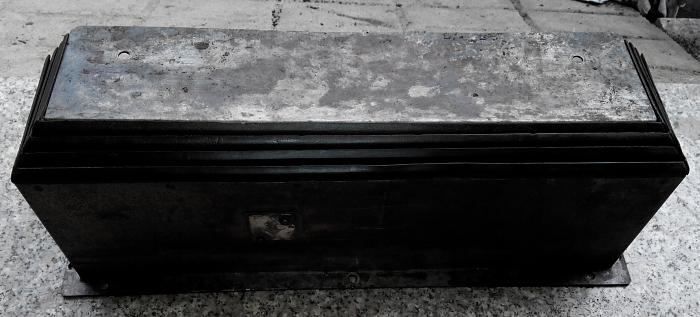

    Kiểu tán đinh như Hiệp phát em thấy chắc hợp lý hơn, lúc nào rảnh em thử xem, gấp mấy cái này khó chính xác phết
    Em nghĩ cụ nên đi mua về ngâm kíu thì hay hơn, chứ cụ làm...xấu vãi .
    Ở em tìm cũng không khó nhưng lúc có lúc không à. Vừa rồi em mua 1 bộ 3 cái (2 cánh gà cho X và 1 cái bự cho Y, thay cho cái cũ bị rỉ sét nhiều quá), tổng cộng khoảng 25kg, giá 700k.
    Phần gạt nước không cần phải thật sạch vì lâu dài nó sẽ mòn, rách do ba vớ. Cơ bản là thiết kế bên trong (tấm dưới) có gờ móc lên trên nên nước không thể tràn qua được.
    Làm đinh tán thì hơi chuyên và khó tháo ráp, có thể làm theo kiểu bắt ốc cho khỏe, nhưng bắt ốc thì khe hở giữa các tấm nó dày hơn đinh tán một chút (tính khoảng cách chừng 5mm/tấm). 3 cái của e thì 2 cánh gà X là dạng đinh tán, cái Y là dạng bắt ốc, so 2 cái thì bắt ốc vít OK hơn (mà cái HP làm e thấy là dạng ốc vít chứ không phải đinh tán).

    E cũng chế rồi mà vất vả quá, cơ bản cần máy gấp, máy mài, máy hàn (tig càng tốt, không thì hàn que cũng không sao).

    Cái ngai vàng này cụ mua bao nhiêu thế ợ, nhìn nó tếu gỉ đâu
    em cũng có ý nghĩ xấu xa giống bác sơn màu trắng thì giống nữa heheClick vào ảnh để xem ảnh lớn hơn.

    Cụ Tuấn xem thử cái này xem.. nếu chưa thông thì em làm vơ sần 2 nhé.
    Thanks cụ, vậy là em đấu mấy con công tắc hành trình sai òi, cụ để em ngâm cứu chút :P
    Vâng bác, em trước không nghĩ nó khó vậy, đầu tiên làm ẩu, không ổn, chế đi chế lại mất nhiều công quá mà vẫn chưa ổn bác ạ. Trước đây nếu có ai bảo chế cái chắn bụi khó thì em cũng chả tin đâu. Mấy tên trong xưởng bảo anh để đấy em gấp cho, em bảo có quái gì, tao gấp máy gâp tay cũng được, thực ra là chưa thử .... chưa biết, lúc biết rồi lại cay cú .... hì hì . Rảnh em chế lại xem sao
