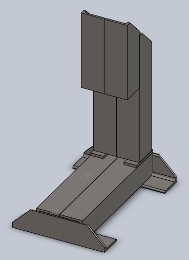

    Trục z sao không phay luôn 1 mảnh mà lại lắp ghép, kỵ nhất là cân chỉnh kết hợp hàn, cực công với lại không ngon lắm, nó chỉ thích hợp mấy món nhỏ chẳng hạn mấy gối đỡ đầu vitme.

    Hàn xong thì lấy bộ oxit nhôm mà mài rà lại đó bác Diyodira, thấy bác chủ đã bảo là sẽ mài rà lại .
    Em nghĩ sau khi mà hàn thì nó cũng gục về phương nào đó vài mm ấy chứ
  4. #23
    2,866
    Vâng bác nói đúng ạ. Em tính hàn để đỡ phải mài, dưng mà tính lại để hàn xong cái này không nghiêng thì chắc cũng mất một ngày Vậy thì làm nguyên chiếc rồi mài cái đế còn nhanh hơn ạ.
    Nó không nghiêng đâu bác. Bác vát mép rồi hàn từ từ lớp lót ra ngoài. Bác muốn nghiêng bên nào nó sẽ nghiêng sang bên ấy được ạ.
    Bên em vẫn mài các đồ linh tinh cần mặt phẳng bằng tay thôi bác, chỉ cần cái cục dài 4-5 m hoặc nặng 1-2 tấn là cầm đi mài đã ngại rồi, chưa kể họ làm ẩu thì cũng vậy.
    Bột rà thì nó mịn lắm, còn muốn nhanh hơn thì dùng bột màu rà lấy mặt phẳng ( chỗ nào cao nó cháy đen lại bác ạ ) rồi thì mài tay hoặc nạo thui ợ.

    Em thì không thích mấy con máy C-frame mà ray trượt trục Z lại ở mãi trong.
    Câu cán, từ ngữ bạn dùng ngây thơ trong sáng như bé Xuân Mai mà ý nghĩa thì rất người lớn hí hí ...
    Làm máy C frame thì cố gắng ăn gian vòng 1 chút xíu, vừa đẹp vẻ khiêu gợi vừa săn chắc.

    Em thì chả có ý gì gì sâu xa đâu. Mà cái hình của bác sao để spindle cao thế?

    Em nghĩ cụ đi dô đi ra nên gắn thêm quả BT vào nữa ạ.

    Chơi thế ăn gian vòng 1 này, thường mình thấy tụi Nhật hay chơi hai con trượt đứng yên, còn thanh trượt Di chuyển dính vào cụm z.
    Mọi chỉnh sửa hình ảnh mình không chịu trách nhiệm nha. nguyên bản cũng thấy gớm rồi, chủ yếu cho dễ nhớ bài.
