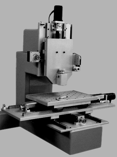

EM mượn top của bác tuấn muốn hỏi các cao thủ cfame cũng như bác tuấn luôn là em đang dần xây con c đang băn khoăn về cái trục x nên chọn kiểu rây trượt bên dưới bàn t chạy trên băng hay bắt con trượt xuống dưới ray gắn lên bàn e thấy kiểu đầu tiên có vẻ dễ diy và căn chỉnh hơn thiết kế ban đầu của bác tuấn cũng thế sao sau này bác lại đổi ạa
Nếu chạy chi tiết nhỏ, không gian hẹp thì chơi kiểu trên.
Nhà rộng rãi, chạy chi tiết dài thì chơi kiểu dưới.
Diy thì 2 kiểu khó như nhau
Nếu cùng hành trình X thì mình vẫn thích kiểu dưới.

kiểu dưới ngon hơn vì che chắn tốt hơn , luôn đảm bảo dao nẳm ngay giữa 4 block trượt của trục X, tận dụng luôn cái mặt bàn làm X luôn , nhưng kiểu này thì khung phía dưới phải rộng chứ chạy hết hành trình , khung nó nặng quá cộng với khối lượng phôi trên bàn lệch tâm là cái máy nó nghiêng luôn à , ngon thì bắt cứng khung xuống sàn luôn khỏi lo nghiêng ngả.
Ngày trước em làm kiểu trên cho cái hành trình nho nhỏ , chứ bây giờ em làm kiểu dưới không cho nó tiện , nếu bác hminhtq không vướng không gian thì chơi kiểu dưới đi.
theo mình kiểu dưới chỉ lợi hành trình , ít tốn sắt , dễ chế tạo thôi ạ , còn về độ bền ,độ chính xác , cứng vững nó thua cái trên toàn tập .lí do là kiểu dưới khi chạy hết về 1 bên thì nó bị bập bênh .
Em cũng nghĩ như bác Cuongmay, lúc đầu em định làm kiểu trên theo mẫu copy như kiểu trên, xong không nghĩ là làm máy rồi nó sẽ chạy được, và cũng chỉ có ý định làm cái máy khoan mồi cho mặt bích chứ không nghĩ sẽ làm được máy phay nên em chọn kiểu dưới cho nó đỡ vật liệu.
Phần nữa cũng quan trọng là lúc bắt đầu làm em chưa phân biệt được máy C với máy H khổ máy nó khác nhau như thế nào, thấy có bài hướng dẫn làm máy C của bác Nam CNC có hình ảnh, giải thích dễ hiểu, con máy của bác ấy cũng xinh xinh, gọn gọn nên em làm theo.
Bác làm máy C thì chú ý tấm sắt bắt giữa X và Y phải có chiều dày đồng đều thui ợ.
Nhà e thì không gian ko hạn chế lắm bệ y cũng chả bé lắm htrinh x e đang tính 500 mà khoảng cách tâm ray y là 400 chỉ mỗi cái tấm thép lai giữa x và y gia công hơi chua ạ. Kiểu trên thì ko phải thò tay vào gầm bắt visme vs con trượt chắn bụi thi hơi vất . Nếu làm kiểu dưới thì cái tấm lai giữa x và y nên làm 1 tấm (e nghĩ kiểu này sẽ vững hơn nhưng mà gia công mấy cái lỗ bắt co trượt của cả bàn x và y e sợ khó chỉnh). Hay làm 2 modun x và y riêng biệt rùi lắp lại giống combo ý ạ
em vẫn đang chưa hiểu lí do tại sao kiểu dưới lại thua kiểu trên về độ chính xác và cứng vững , nếu thua là thua ở điểm nào ? anh em nào có cái phần mềm phân tích cho em 1 tấm hình để hiểu rõ không ? khi nào thì xài kiểu trên , khi nào xài kiểu dưới nếu có tài liệu theo hãng sẽ tốt hơn vì hãng đã đưa ra nhận định thì đã có tính toán và mô phỏng , còn anh em mình không đủ điều kiện thì chủ yếu dựa vào kinh nghiệm DIY thôi.
có tìm hiểu khung , vẫn có những máy công nghiệp xài cả 2 loại ... rất phân vân , chuẩn bị làm 1 con nên cần thêm tài liệu để lựa chọn nghiên cứu ạ

Em chỉ thấy kiểu dưới được đánh giá là có lợi về nhiều mặt so với kiểu trên, ví dụ hành trình ....
Còn kiểu trên thì dùng cho máy có hành trình dài, nặng.
Ví dụ ở trang thứ 7 trong tài liệu này : http://www.ijerst.com/ijerstadmin/up...38efc437f3.pdf
Còn như máy nặng chẳng hạn, do con trượt có độ dơ nhất định, nếu ray nằm dưới, lực tì của dao phay không xi nhê so với trọng lượng của bàn máy + phôi thì bàn máy bị đè xuống và coi như nó vẫn nằm ngang.
Còn nếu bàn máy + phôi nặng, khi chạy sang một bên nó sẽ vít đầu bàn máy xuống bằng khe hở của con trượt.
Không biết em hiểu thế có chính xác không, nôm na như vầy :
Máy của em vitme trục X đang là 25, nghĩ cũng yếu, lắp tạm cho mô tơ nó nhấp nhổm đã rồi thay sau. Bây giờ chạy thấy nó cũng ổn, chưa làm sao cả nên em để luôn.
Khung máy bác làm mỏng hơn máy em tẹo nên em nghĩ tỷ lệ giữa khung máy và vitme như thế cũng không tệ đâu ợ.
Bác gắn xy lên một tấm như thế căn chỉnh vuông góc có khó không ạ ? em làm lắp các combo vào nhau nên em thây chỉnh vuông cũng không khó.
Bác thử đút cây vitme vào gầm X, rồi xem nó thiếu chiều cao bao nhiêu thì đôn bàn chữ T lên cho đủ thui ợ
cái này phay sắt hả bác ? nếu phay nhôm và đồng thì ..... em đang xài visme phi 12 mà chạy vô tư , chính xác và đẹp nữa hehehe.
Máy này e làm mún phay sắt nhẹ nhẹ ạ. Máy này chỉ mini thui ạ e hàn bằng tôn 15 vs 20 kết hợp làm rỗng giữa để đổ beton vào . E vẫn chưa nghĩ ra cách đôn gầm bàn t để lắp visme chả nhẽ lại cắt tôn 20 ròi hàn thành hộp
