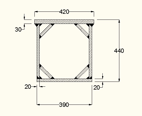

    Còn rảnh đến cuối tuần tới em lại phải đi kiếm cơm tiếp, tranh thủ lắp con mô tơ cho cái máy nghịch chế nó chạy:
    Sang phanh vách cột Z hàn cho nó máu hạ xuống còn tôn 3 phân mặt trước, hai vách và sau còn có 2cm thu ợ, thêm tí gân nữa sau

    Theo tư vứn của bác Luyến, em dùng tôn 2phân ngăn đôi cái trục Z ra theo chiều dọc từ trên xuống dưới, 2 bên treo 2 cái đối trọng, chắc sẽ cứng hơn được chút he he

    Há há há, với truyền thống chế cháo kiểu đầu voi đuôi chuột em đã làm cho cái cột Z nhẹ đi được 200 ký so với thiết kế ban đầu bằng cách giảm mặt trước tôn 4 phân còn 3 phân, và tôn vách 3 phân còn có 2 phân, để bù lại thêm cho em nó mấy bó que hàn và mấy miếng góc hàn từ đầu đên cuối bên tron hộp he he bi chừ mặt cắt cột Z còn dư lày ạ:

    Cái cột Z em giảm từ tôn mặt 4cm xuống 3cm, tôn vách 3cm xuống còn 22, như vậy giảm đi gần 200kg, thêm 4 miếng gân chéo góc 22 ly nữa là thêm 120 kg, đế vẫn 4cm, vậy giảm đi tổng cộng 80kg, nhưng với kiểu sang phanh hàn từ trong ra và gân chéo em nó vững hơn so với thiết kế ban đầu. Em không ngại chiều gục của truc z bằng chiều lắc ngang theo trục x.
