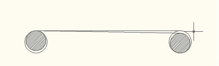

Một ví dụ cho cái sự lo lắng của em khi làm con máy cắt là thía lày:
Có một nhà sản xuất nào đó làm máy cắt plasma bán cho thiên hạ dùng.
Cái vai bắt trục X bác ấy làm thế này :
Bắt bằng 4 con ốc, chắc ốc M8 ạ, để bắt được ốc M8 em đoán bác ấy khoan lỗ phi 9. Khoảng cách các lỗ tạm tính 150mm
Cứ cho là bác ấy khoan chuẩn 100% đi. Khi bắt vào xong, độ dơ giữa lỗ 9 và ốc 8 sẽ như thế này:
Với cái máy khổ 2m x 3m mà bác ấy bán cho người ta, nếu ốc xê dịch sau một thời gian máy chạy, cứ cho là phần điều khiển chính xác 100% đi, phần cơ nó có thể chéo cái trục x đi, độ lệch nếu dùng cắt một miếng tôn vuông, các cạnh 1,5m x 1,5m nó sẽ dư lày:
Đường chéo của tấm tôn lúc này lệch nhau hơn 14mm ạ
Giả sử ông khách mua máy muốn cắt cái tấm vách cho máy chẳng hạn giống cái này:
Ông ấy mà khoét 4 lỗ theo kích thước 1,5m x1,5m để bắt ốc thì nó sẽ ra thế này :
Lỗ lệch 14mm hay +-7mm mà để bắt ốc thì khá là khó bắt bác ạ. Dung sai của máy này là 14mm nếu khoét các lỗ cách nhau 1,5m, trong khi khổ máy là 2m x 3m. Chưa kể các phần khác nếu kể ra thì cả ngày cũng chưa hết. Sai số cộng dồn các phần sai khác em không biết nó sẽ lên đến đâu bác ạ.
Một đơn vị sản xuất chuyên nghiệp mà làm máy dung sai 14mm thì dân ngoại đạo chế con máy đầu tay với mong muốn sai số 0,5mm có hoang tưởng quá không hả bác ???
