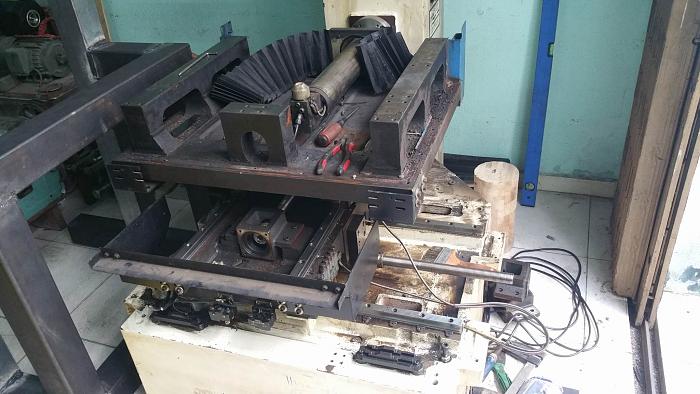

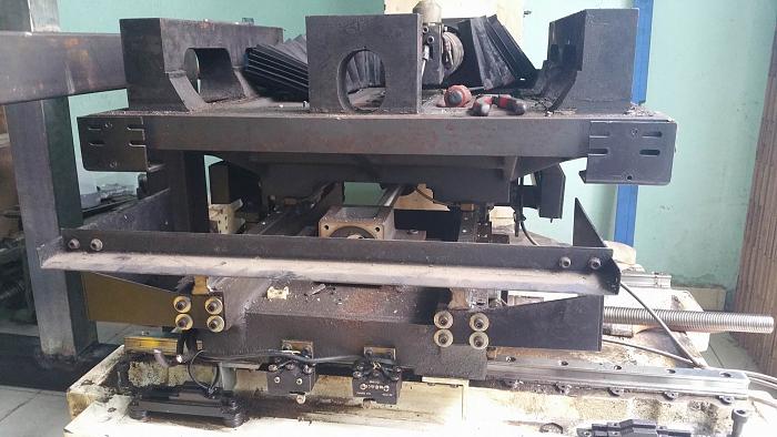

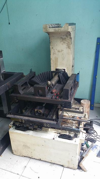

Thấy em này đẹp đẹp xinh xinh nên đem về.
Mục đích là biến em này thành em phay mini phục vụ chế cháo cho vui.
Nguyên bản của nó là Wire EDM của ROBO STAR, hành trình được 300 x 430mm.
Trục Z không sử dụng, vì trên đó còn 2 trục nữa, chỉ tháo lấy ray và vitme thôi.
Ray toàn bộ size 25mm của USA, vitme phi 25 bước 2, sẵn mặt bích servo 400w.
Trọng lượng hơn 1 tấn chút.

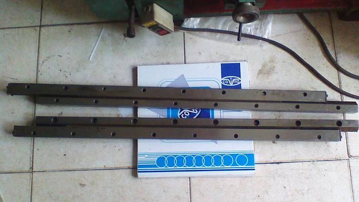

Các bác góp ý em lên trục Z thế nào để hợp lý nhé. Ray và vitme đã có sẵn
- Ray union tool size 25mm dài 800, hành trình được 600mm, nhưng chắc xài khoảng 350mm là quá ok rồi.
- Vitme phi 20 bước 2mm hành trình khoảng 340mm
Spindle thì có sẵn em BT30 rồi.
Đang lăn tăn bệ Z thôi.
Dự định là thêm một hộp vuông 400x400m dài 500mm bằng thép 20mm đặt phía trên đỉnh đưa ra để lấy mặt ke của nó.
Sau đó làm bộ Z rời bắt bulon vào mặt ke đó (bộ Z kích thước dự định dài 800mm ngang 300mm).
Tạm thời nhiêu đó trước.
Các bác đi ngang ném em vài viên gạch để hoàn thiện em nó nhé.
Thanks các bác.
