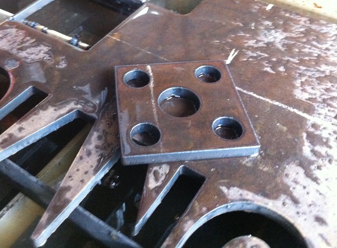

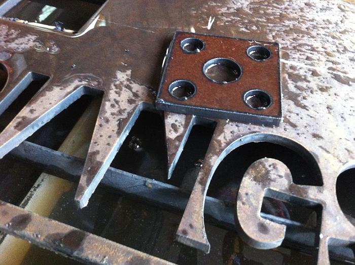

    Nhăc đến THC mình nhận thấy rằng đa phần các bạn mới làm Plasma CNC chưa hiểu sâu về nó lắm, các bạn chỉ quan tâm là nó nâng hạ đc chiều cao tự động là được. Mà không hiểu hết được yêu cầu của THC. (mình ko giám nói đến các bác cao thủ trong diễn đàn vì mình nghĩ các bác thừa hiểu được nhưng chưa có thời gian chia sẻ cho mọi người). Hôm nào có thời gian mình sẽ viết bài chia sẻ. Các bạn có thấy sản phẩm đục lỗ trên của mình chứ, không phải công nghệ true hold nhưng cũng phải đạt đến 70, 80%.
    Vậy yêu cầu của THC là gì? Nó cần những yếu tố sau: (tất nhiên nguồn plasma phải được như Thermal Dynamics hoặc Hypertherm...nhé)
    1. Phải kết nối được với bộ điều khiển CNC: CNC thay đổi được tốc độ khi cua vào góc, lúc này phải cắt THC đi, fix chiều cao cố định. Hết vào góc lại mở THC
    2. Để đục dc lỗ đẹp THC phải có 3 chế độ hoạt động: chiều cao khi đục lỗ (h1), sau khi đục lỗ xong (h2) và khi cắt bình thường (h3)
    . khi đục lỗ h1 = 1.5 ~ 2 lần h3 (hoặc hơn) (để tránh toét bép)
    . h2, sau khi đục lỗ xong thì để lỗ đẹp hay ko thằng này rất quan trọng. CNC nó phải có chức năng tắt và mở THC ở đầu và cuối đường cắt. Khoảng cách tắt và mở này do mình đặt trên CNC, và tất nhiên h2 cũng là do mình đặt....
    Trả lời bạn wabot9x thì THC và bộ điều khiển CNC là do mình đặt đồng bộ từ nhà cung cấp China.
    ANh e giao lưu thảo luận về công nghệ cắt plasma cho CNC thì gửi vào mail cho mình nhé, sẽ hỗ trợ nhiệt tình trong giới hạn mình biết. mail mình: hancatEMC@gmail.com

    THC đồng bộ với CNC Controler bạn à. Còn Plasma chỉ cần 2 tín hiệu: Start/stop , arc +- là đc. (Thêm tín hiệu OK to move nữa thì tốt)

    Con này có pilot ko vậy Tuấn? Nếu có thì đục đc (đỡ tốn bép). Máy mình 60A mình còn đục inox 8mm ào ào.

    pilot là cái mà bạn không cần chạm mỏ xuống tôn vẫn phát được hồ quang đó. Nếu ko có pilot mà dùng cho máy CNC thì khi bạn đục lỗ phải sát xuống tôn mới phát dc hồ quang, mà làm vậy thì tốn bép lắm. (theo khuyến cáo thì chiều cao khi đục lỗ bằng 1.5 ~ 2 lần chiều cao khi cắt, hoặc lớn hơn). Mình có mỏ thẳng cebora cho máy CNC. Bạn ở SG hay Hà Nội? Mình ở HN, nếu bạn ở SG mình sẽ cho số đơn vị SG.
