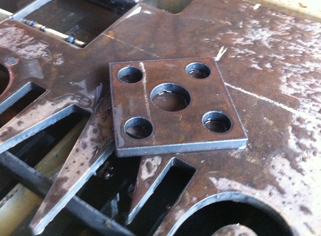

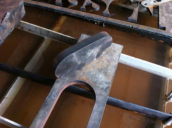

    Thợ bậc 3 hancatemc.com's Avatar
    Hà Nội, Việt Nam
    41
    Được cám ơn 26 lần
           ở 12 bài viết
    Chọn lựa nguồn cắt plasma cho CNC
    Trích dẫn Gửi bởi wabot9x Xem bài viết
    Em chào các anh !
    Em đã xem trên diễn đàn bài viết về máy CNC Plasma của anh " haianhelectric " .Em cũng đang mua linh kiện để DIY 1 con plasma dùng vào công việc cắt inox tấm mỏng (vết cắt đòi hỏi vết cắt đẹp không bị cháy cạnh ) chính vì vậy em muốn xin ý kiến của anh về vấn đề này(kết cấu máy,hệ thống dẫn động,mạch mach3...vvv ),Anh có thể giúp đỡ em không ạ !
    Dưới là ảnh của linh kiện em định chọn để DIY, các cho em xin ý kiến nhé .
    Em xin cám ơn các anh !
ID:	5253 bộ trục tịnh tiến tích hợp, truyền động dây đai của FESTO Đức giá 8 triệu
ID:	5254 4 bộ step+driver size 60 1.6N.m của Mycom, secondhand tháo máy của Nhật : 9 triệu/4bộ
    Dear bạn. Việc chế CNC thì diễn đàn này có nhiều cao thủ, nên mình chỉ dám tư vấn bạn về nguồn cắt Plasma. Về cắt Inox như bác CKD đã nói :"cắt plasma kiểu gì cũng cháy mép hết nhé.. ít hay nhiều thôi" và mình chấp nhận được hay không. Bên mình là đại diện của Thermal Dynamics - USA tại Việt Nam, với yêu cầu của bạn thì có thể chọn nguồn Cutmaster 40A (đục lỗ 6mm, cắt đẹp 12mm, thông số bạn có thể vào web mình tham khảo). Mình đã cắt thử inox 0.4, bạn tham khảo link video: https://www.youtube.com/watch?v=62lo...0tTgzvSHbrJjmw
