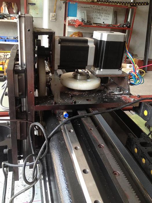

    Bác CKD cho em hỏi chút ạ, các bàn plasma cnc chạy step, thanh răng, bánh răng có loại qua hộp số chạy dây đai, có loại em thấy bắt thẳng bánh răng vào đầu mô tơ.
    Sao lại có sự khác biệt vậy bác ? Có phải là nếu bắt thẳng bánh răng vào đầu mô tơ thì cái trục mô tơ nó không chịu được lực bẻ ngang do bánh răng tì vào thanh răng không ạ ?
    Thanks bác
    Đấy là cải tiến của TQ em nghĩ là để giảm bớt chi phí và gọn nhẹ, hiệu quả hơn ạ (có thể bền hỡn). Mà loại loại nào chẳng bắt thẳng vào hả anh?
