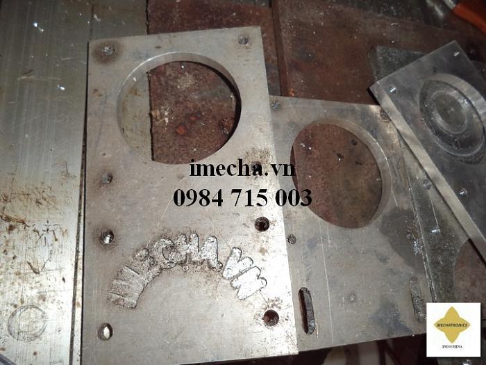

    Bác nào đã qua chỗ tôi đều đã thấy em này dựng ở ngay bên ngoài, con mày này cũng đã làm được nhiều việc trong quá trình sản xuất mấy con máy tiếp theo sau đó. Mỗi khi nhìn lại nó tôi lại nhớ lại một thời ngày đi làm, tối về tự khoan, taro, lắp điện, chạy kiểm thử, thiếu gì lại lang thanh ra La Thành, bãi sắt vụn. Thời gian tới sẽ mặc cho nó cái áo mới cho sinh động hơn. Máy hành trình 450x950x80, trục X và Y chạy thanh răng bánh răng, trục Z chạy vitme. Động cơ step size 86 6A cực mạnh.

    Khung cứng vững mà sao cho ăn nhôm chậm thế anh Dươnng? thế này khi nào mơi xong 1 con adapter?
    ủa ăn nhôm hả ? tui tưởng ăn sắt , ông Dương này đúng Khương Tử Nha thứ 2 , cứ từ từ cũng xong.
    bác ăn chậm hơn cả con máy cùi của em ,đúng phong cách bác dương ...cẩn thận

    Tôi đang tự hỏi không bít bác Dương phay thép bằng dao gì mà không cần tưới nguội?
    không tưới nguội chắc dao hợp kim rồi bác ,

    Con máy này chủ yếu là chạy để khoan lấy dấu cho các bản mã, ít khi dùng để phay. Phay cũng vẫn gây kêu to, sợ ảnh hưởng tới môi trường âm thanh của gia đình. Thỉnh thoảng mới dùng đến việc phay nhôm thôi các bác à. Mũi phay dùng loại thép gió, 2 me, thỉnh thoảng bơm vào một ít dầu làm mát thôi các bác à.
    Một số sản phẩm nhỏ của em nó:
    Dao hợp kim không tưới nguội, khoảng 5 loét 1 bé .

    bác Tiến mạnh cho em biết 5 loét là nhiêu ? dạo này nhiều từ mới quá em theo không kịp , mà 5 loét đó dao cán bao nhiêu ? , đường kính lưỡi cắt ? bao nhiêu me cắt ? em biết loại hợp kim không tưới nguội thì 1 con be bé hơn tiền triệu à.... mà chạy chầm chậm cỡ tốc độ bác Dương cắt thì không cần tưới đâu , chu mỏ thổi nó cũng nguội heheheh ( em chém gió tí )

    Tôi cũng không hiểu đó là đơn vị gì, mới đầu tư được 2 em máy bơm dầu tự động, sắp tới dao hợp kim hay dao thép gì đi nữa cũng phải " tắm "đều thôi.
