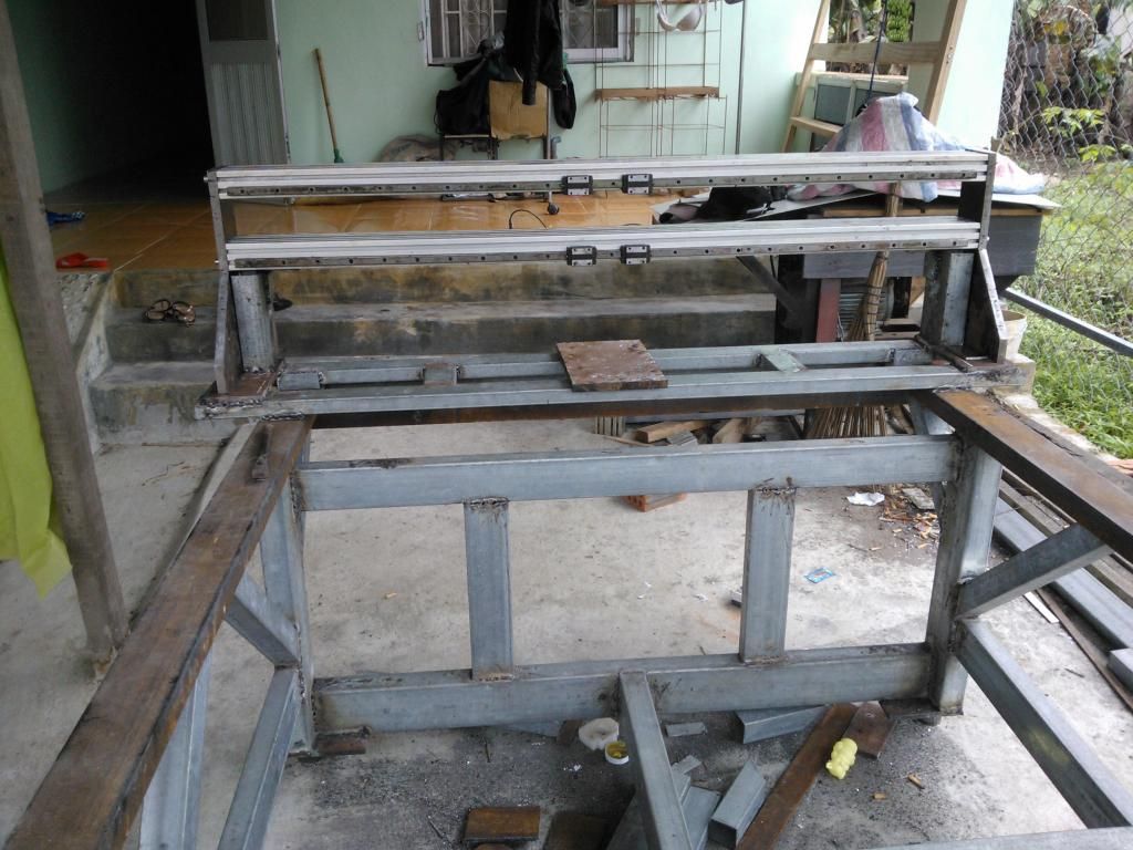

    Thiết kế vai trục X hình như hay thấy trong máy của WW.

    Nhìn máy thấy thương bác quá, công nhiều mà lực chẳng được bao nhiêu.

    Lỡ làm theo kết cấu này thì bác mig làm khung mặt bàn chắc chắn nha, dùng hộp dày và dựng hộp đứng lên để hạn chế võng.
    Đúng ra ngay từ đầu bác tập trung công lực vào cái khung mặt bàn này thôi, xong hàn 4 chân vào 4 góc bàn là Ok, mọi thứ sẽ đu theo cái khung này.
    Góp ý chút vậy thôi, hổng dám nói nhiều lỡ chị NămCNC để ý khổ há há ...

    Đùa giỡn gì anh , ngày trước em muốn biết cnc là gì , mua 1 cái về xài rồi tháo banh ra , biết được 1 ít , sau đó làm cái máy bằng gỗ MDF , chạy cũng được , vẽ đường thẳng thì cũng thẳng nhưng gợn sóng hình sin nhè nhẹ , sau đó chơi tới cái máy bằng mica thử cắt decan xem sao , cũng cắt được luôn nhưng sóng hình sin vẫn còn dù rất nhỏ , sau đó chơi tới nhôm và cũng ok, cuối cùng hỗn hợp sắt nhôm , nhựa .... và bán được cái máy cho khách xài tới giờ , cũng gần tròn 10 năm rồi anh. Nếu không trãi nghiệm làm sao biết đúng sai ??? con người bản tính tự phụ cố chấp, chỉ có mình làm thì mới tin hehehe.
    với khung này em tin cắt, khắc gỗ được chứ không phải không được , nhưng được khuyến mãi thêm tiếng ồn do rung động giàn khung rỗng , về độ chính xác ở các chi tiết nhỏ chắc chắn là không chuẩn như các máy Cframe, nhưng tổng thể để thoả mãn đam mê , chạy được chi tiết phù hợp nhu cầu bên gỗ hay quảng cáo là ok.

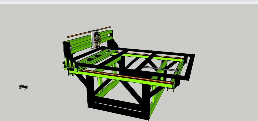

    Đó bác, hehe

    tinh thần mới phấn chấn trở lại thì vào thấy các bác chém toe tua, kiểu này làm xong máy e lên Nguyễn Lương Bằng - ĐN nằm wua. thui mời các bác chém tiếp còn e đi tìm thuốc uống trước đây
    bonus cái hình mới rắp X lúc chiều, cả ngày chỉ làm được có nhiêu khoan lỗ + way tay phê lòi. về cơ bản nó có hình dáng rùi
    Đó bác, hehe
    hihi, cứ lật tới lật lui cặp ray 1 hồi làm biếng chỉnh lại luôn giờ nó thành ăng-ten nhìn cũng zui

    cái khung bác làm thanh kép bên dưới gầm trục Y như thiết kế :
    Giữa 2 thanh bác chống các đoạn hộp vào liên kết thì 2 thanh này khá khỏe ạ. Sau đó căn nếu thanh U bắt ray võng chỗ nào chống chỗ đó cho nó bằng phẳng và đỡ thanh ray Y bàn máy khỏe hơn ạ
