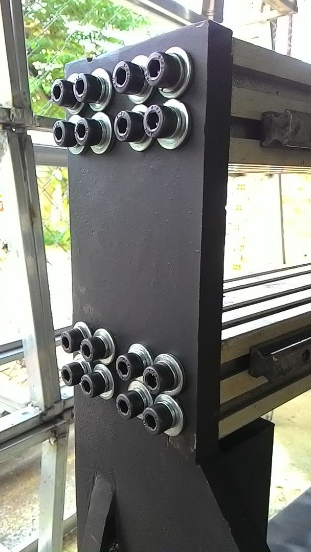

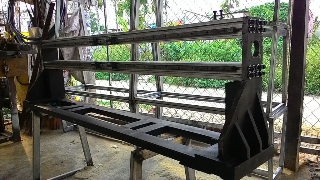

    trục X đã xong e nó đây mời các bác quăng gạch
    cận cảnh dãy ốc vít làm e khoan + rato mõi tay

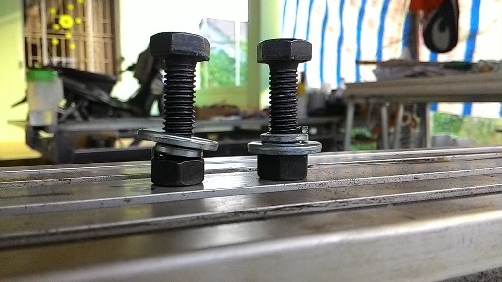

    sẵn các bác cho e hỏi cách bắt long đền công như thế nào mới đúng, e ko phải dân cơ khí nên hổng biết

    nhìn cũng ngon hơn trước nhìu rùi, hj, bắt theo con đầu là chuẩn bác ah

    Thấy tụi tây nó vậy

    Nếu vậy e bắt đúng rùi, hên quá đỡ công tháo ra bắt lại

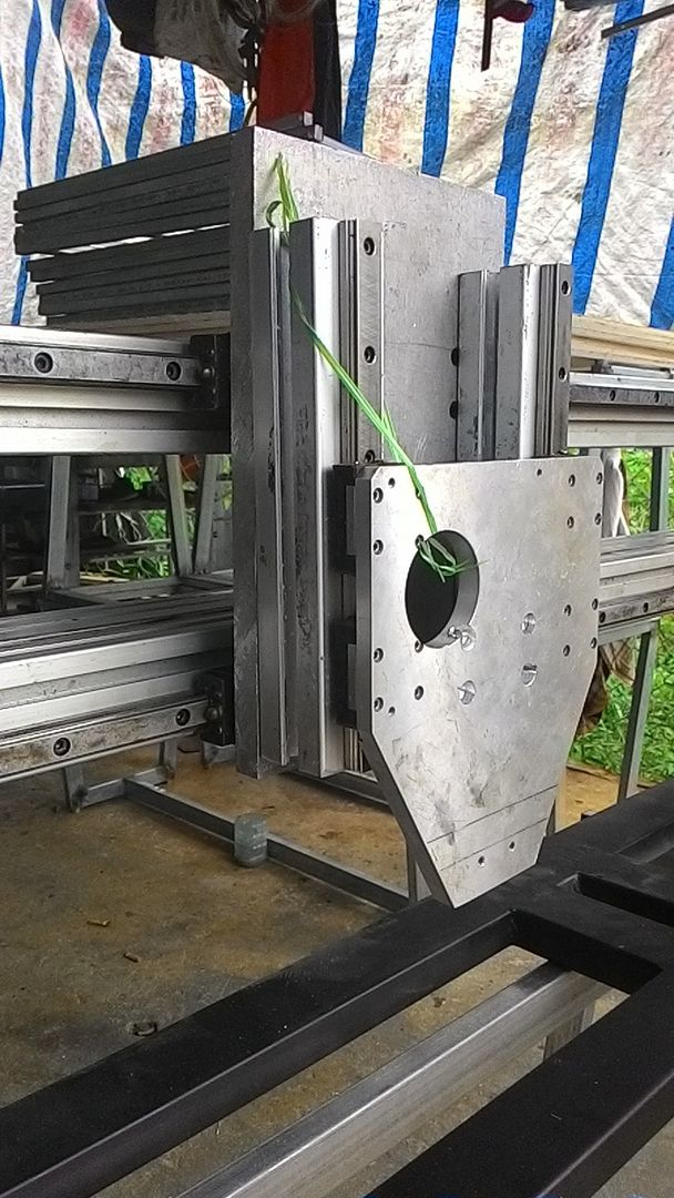

    Tranh thủ cn làm dc có vậy thôi, các bác góp ý cho cái trục z của e với
  20. #112
    Trục X của bác coi chừng về lâu dài sẽ bị võng nếu thiếu thanh đỡ ở giữa. Bộ Z có vẻ hơi nặng so với trục X bằng nhôm.
    Tuy nhiên cứ làm đại đi bác. Xong rồi tinh chỉnh cũng chả muộn...

    Nhìn có vẻ Bác mig21 dùng 4 thanh nhôm cho trục X tuy nhiên hình như chỉ 2 thanh mang Z thôi - bác nên làm mấy miếng hình chữ nhật lien kết các thanh lại với nhau sẽ cứng vững hơn

    Thanh nhôm định hình e làm truc x là loại 5x10 khá chắc, mặc dù vậy nhưng e cũng có phương án cho vấn đề võng chỉ là chưa triển khai để chạy thử xem sao đã.

    Dạ 1 thanh 50x100cm chứ hổng phải ghép lại đâu a. Để mai chụp hình cái thanh đó cho các bác xem

    cái dây xanh xanh kia để thay lò so hả bác , hehe

    Dang wan tâm cái bàn Bác làm kiểu gi đây, hee, cố lên Bác, Bác làm xong tới phiên e ráp máy con đầu tiên
