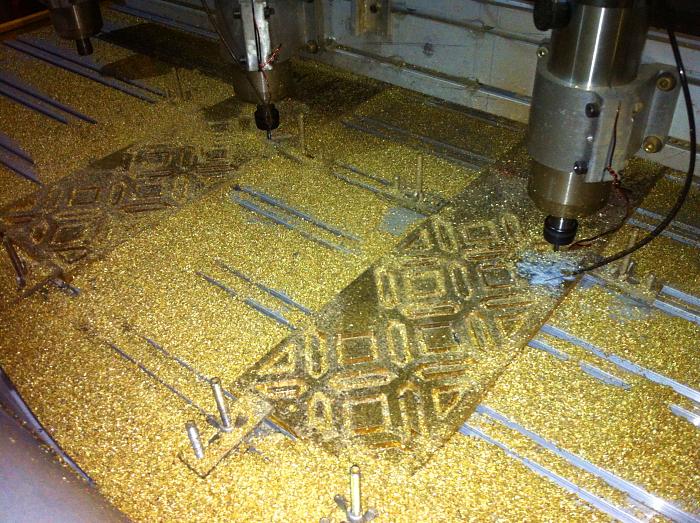

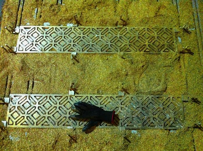

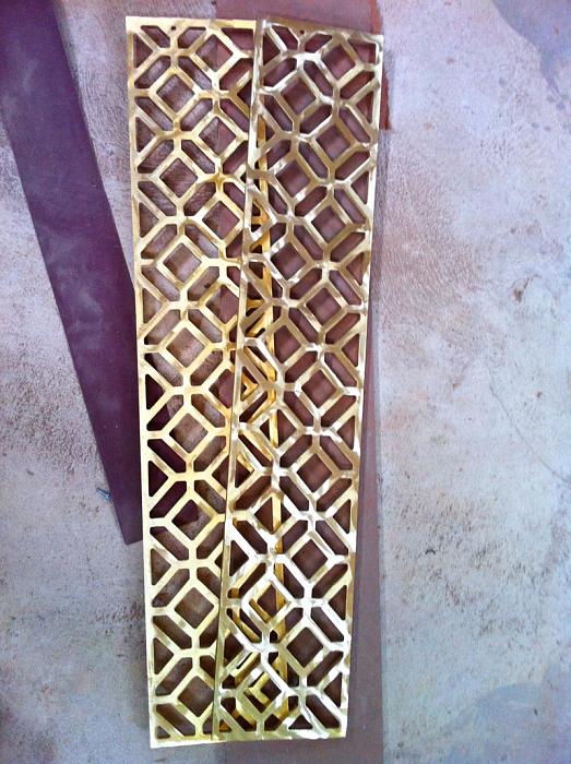

    2,279
    Làm tí đồng 10mm ạ

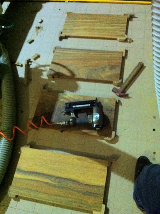

    Tết nhất bỏ bẵng chả post gì lên. Làm vài ảnh em nó kiếm xèng
    Cái mặt bàn náy nó ntn đấy anh,nhìn như lát gạch ý
  12. #188
    Thợ bậc 7 Khoa C3's Avatar
    Hải Dương
    1,235
    273
    Được cám ơn 738 lần
           ở 351 bài viết
    Kẻ vạch để gá phôi cho nhanh.

    Thợ bậc 7 linhdt1121's Avatar
    984
    242
    Được cám ơn 220 lần
           ở 179 bài viết
    ko,ý em là nhìn nó phẳng thế,ko thấy cái rãnh để xỏ vam vào,hay là gá phôi bằng keo ạh
  15. #190
    6,678
    Dùng công nghệ gá phôi số 502 à

    Triển lãm mặt hàng gì vậy kem?
    Triển lãm sáng tạo khoa học kỹ thuật gì gì đó ở trung tâm hội nghị Kinh Bắc vừa xong anh ạ. Em không đi nên cũng chả rõ.
    Chuyên gỗ thì dùng súng bắn đinh mới nhanh và chắc được Linh ạ. Vam vừa lâu vừa không chắc chắn trong trường hợp này.
    984
    242
    Được cám ơn 220 lần
           ở 179 bài viết
    như vậy mặt bàn cũng gỗ hả anh.khi nào nó lát thì lại thay cái khác.
    Như vậy cũng giảm chi phí ban đầu,1 cách hay mà lại phù hợp nhu cầu.

  22. #194
    2,279
    He he bên dưới vẫn có mặt bàn nhôm mà. Không có nó thì võng lắm. Gỗ MDF rất tốt trong trường hợp này vì nó rất mút đinh.
    Khi nào ăn nhôm đồng cần tưới nguội lại tháo ra.
    984
    242
    Được cám ơn 220 lần
           ở 179 bài viết
    Tôi méc ông trò này từ lâu rồi mờ không chịu làm.
    Ngày đó bị yêu cầu làm nhôm anh ah.mới lại chưa bit gì,cứ nghĩ ngta làm nhôm mình cũng phải nhôm,hehe
    Em sẽ áp dụng cách này cho cái mini đang làm,hàn khung sắt hộp 20x40 rồi bắt mdf lên rồi cho nó tự phay.như vậy chắc ok anh nhỉ
