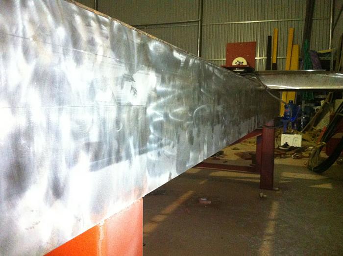

    EM khoan vài lỗ bắt ray vào mặt trên của khung. Lắp 1 bộ gá đầu nhọn để vạch 2 đường tính từ mặt bàn phía trên xuống.

    Khoan lỗ, ta-rô, bắt ray và căn chỉnh ray bằng đồng hồ so với mặt trên của khung.

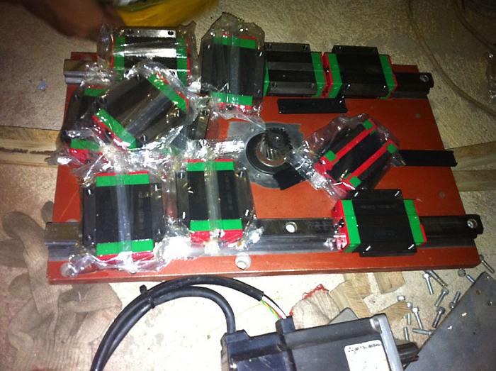

    nhà anh Hai nào vậy chú ... nhìn mấy cái món xanh đỏ hiwin là thấy ghét rồi à. Cái vụ canh ray thấy chú nói cũng có lí ..... hi vọng cái khung nó không bị vặn chứ nó vặn thì niềm tin tiêu tan.

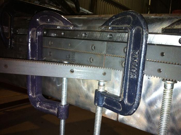

    Em đồng bộ thanh răng trước khi khoan lỗ (video trên).

    Tất cả các con ốc bắt ray, thanh răng và các chỗ trên máy em đều có long-đen vênh

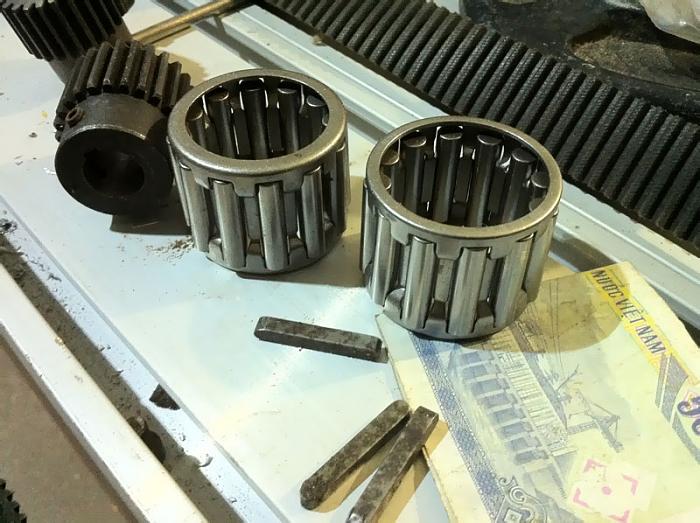

    Bới mãi mới ra mớ chốt định vị nằm trong đống vòng bi này. Cắn răng mua về làm máy cho đúng tiêu chuẩn VC.
