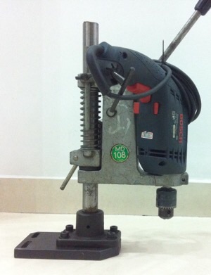

    Ray lắp xong thì em lại có lai-nia đờ-rin
    Lấy cảm hứng từ cái khoan từ... từ (làm nhiệm vụ cao cả) của bác solero đây:
ID:	5745Click vào ảnh để xem ảnh lớn hơn.
    Cái này giảm bớt tỷ lệ khoan lỗ giun và canh được chiều sâu của lỗ.
    Độ thêm cái đế từ đi bác!
    Mà em nhớ cái khoan nì bác bán rùi mà!?
    Cái này còn sót lại. Giờ không còn nhiều thời gian đi bãi nữa nên lôi ra ngó ngó...
    Độ đê từ thì phải từ từ...

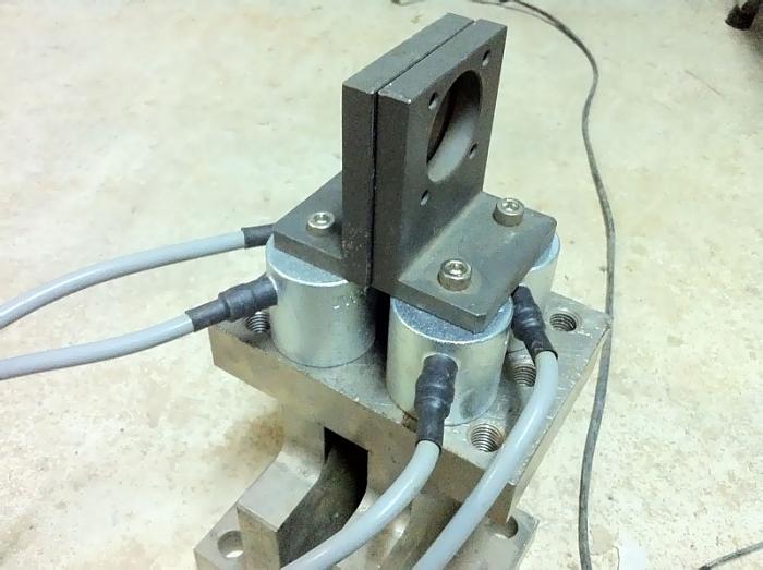

    Làm 4 con này 4 góc nữa thì bá cháy cụ ạ. Em đang làm cái đế tháo ra lắp vào được hi hi
    Thế cụ mua giúp em 4 cục được không? Nguồn 36v luôn thì càng tốt. Cảm ơn cụ trước
