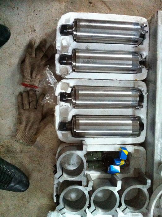

    Thế cụ mua giúp em 4 cục được không? Nguồn 36v luôn thì càng tốt. Cảm ơn cụ trước
    Okies cụ để em lấy hộ cụ 4 con.
    Em vượt biên vài hôm, có thể sẽ không online thường xuyên, cụ cứ chuyển vào giúp. Em sẽ ib địa chỉ và cho em tk nhé. Cảm ơn.

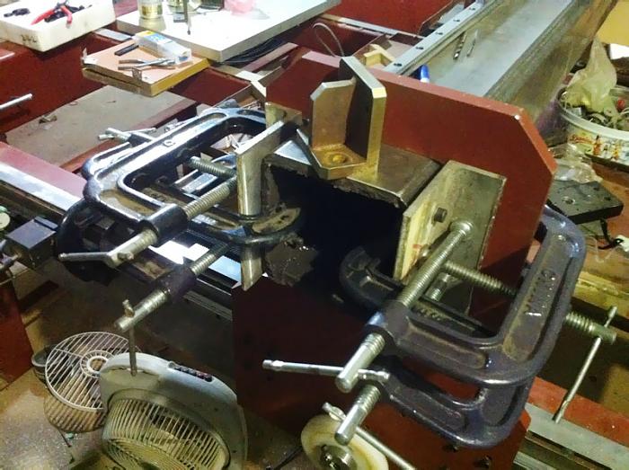

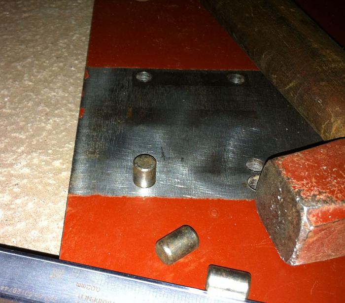

    Tiếp tục, đóng mấy cái đinh định vi cho vai trục X.

    Chuẩn bị để dựng mố cầu

    Ủa, mấy cái định vị đó bác làm bằng cách nào?
  8. #66
    2,278
    Em khoan lỗ - vài dem rồi táng búa vào thôi. Mấy cái đinh đó em tháo từ vòng bị con lăn ra cụ Chếch cần ạ. Vì trên này khó mua đinh như lên giời ý.

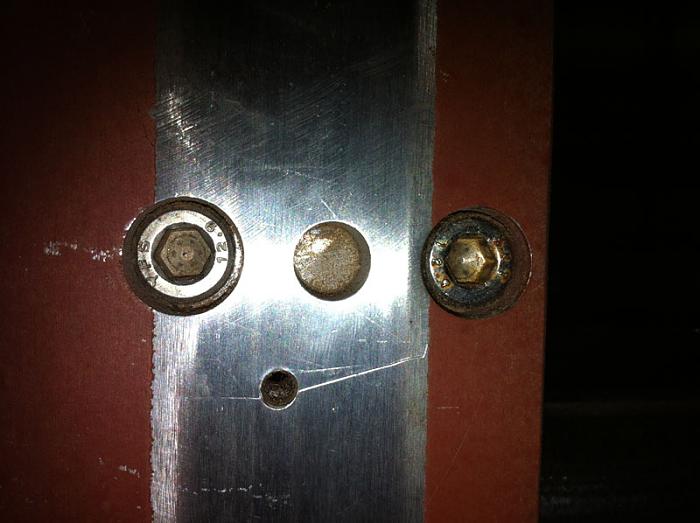

    2,866
    Cụ làm thêm con ốc chìm để tháo ra cho nó dễ ạ hôm nào lên Hà nội hú em, chợ giời em tìm ra ổ chốt côn roài

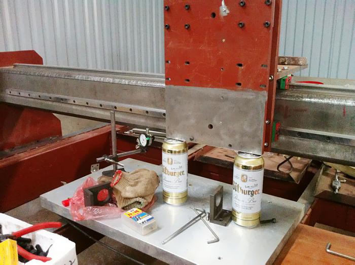

    Em tiếp tục lắp trục Z.
    Tấm link trục Z có đinh định vị ở giữa
    Kê phôi bằng 2 lon này chắc lắm ạ

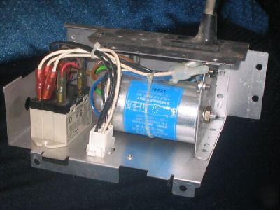

    cái noise filter trông hay nhỉ, thằng nào sản xuất ra đấy cụ kem
    haha, mấy con ni e cũng có nè, nằm trong máy photo (nếu e không nhầm) :d
    Cục này là Tokin VU-220F (250V-20A) em găm được trong máy photocopy đấy ạ.
    Nguyên cục trong máy photocopy

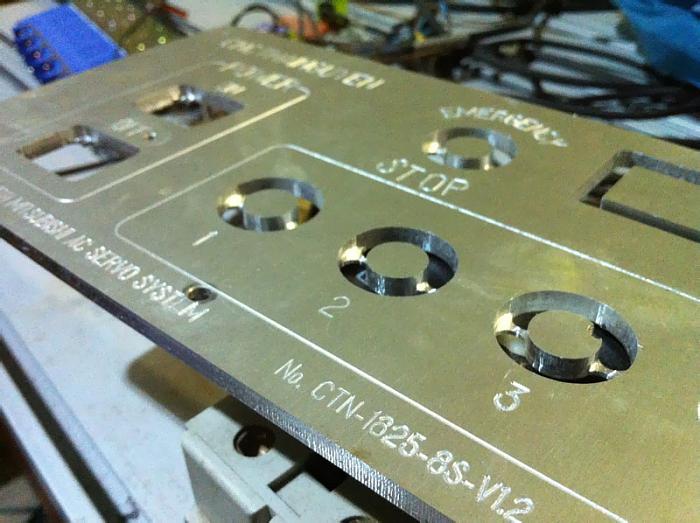

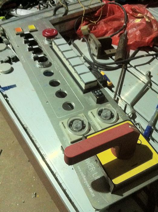

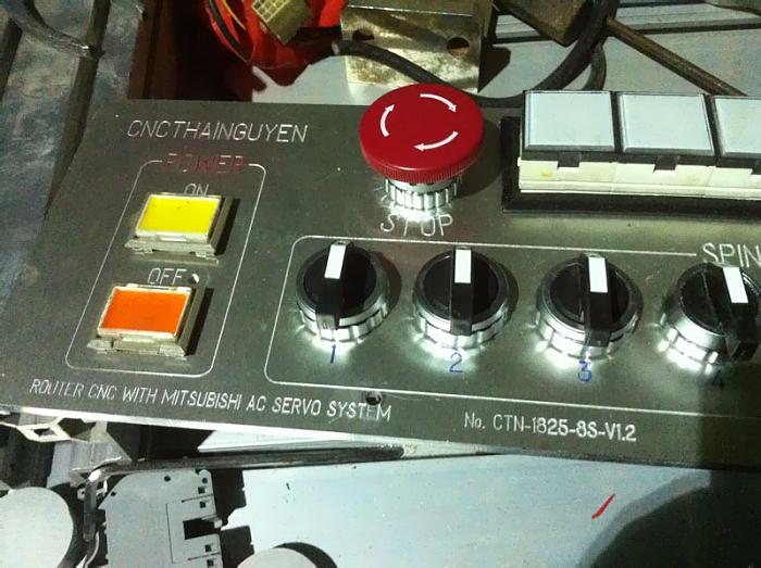

    Vẫn là phần điện đóm. Em phay cái mặt cho tủ điện:
    Ướm thử thiết bị vào xem dư lào:

    Cụ kem này ăn chơi quá, cái mặt tủ nhìn như cái âm ly cổ ấy
