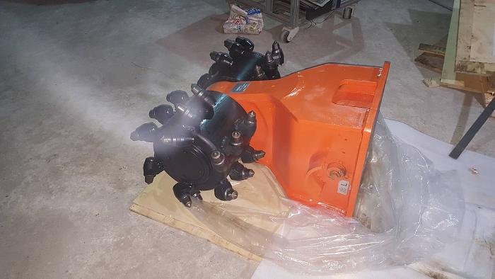

    Bác Nam CNC ơi, em có anh bạn mới tập tọe vào nghề, trình còn non và xanh lắm. Anh ấy mua được con sờ pín đẽo đá này.
    Nhờ bác tư vấn giúp phần ray trựot cho XYZ thì nên dùng loại nào ạ.

    Hành trình cần thiết thế nào hả anh, em đề nghị ray con lăn của đức size 45m, hàng mới, 1 block nó dài 200, rộng 200 luôn, y chang như cái bánh chưng ngày tết.
    Bị cái ray nó dài có 1met à, họ bán trăm mấy ngàn kg, còn số lượng em thấy cỡ 8 cây gì đó à.

    ngoài vủng phủ sóng anh Tuấn ơi , chưa chơi đến hạng nặng này bao giờ .
    con này ăn vào đá thì gây ra lực xung động khá lớn , lúc này bi hay con lăn có thể lãnh hậu quả , em đề nghị chơi băng vuông hay mang cá đi anh , loại có đệm teflon càng tốt , sẽ giảm chấn nhẹ khi ăn.
    Bác Nam CNC ơi, mấy tên nông dân nhà em chúng nghe bác bảo dùng băng hộp là chúng nó làm luôn bác ạ.
    Bác xem giúp bọn chúng nghịch dư lày có cần chỉnh sửa gì không ạ, để bọn chúng còn lắp con sờ pín lên.
    Trục Z đây ạ :
    Băng hộp rộng có 15 phưn thui, có bé không ạ ?
