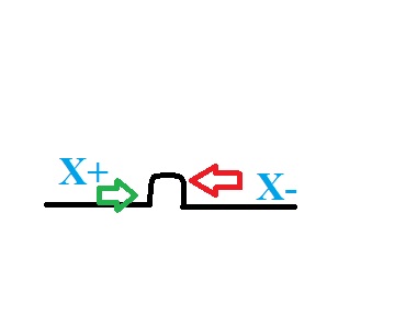

    các bác cho em hỏi chút.
    máy em bị hiện tượng đi đục đến đoạn nhấc Z thì 1 bên nó bóng,1 bên nó hơi xơ thì bệnh nó là gỉ nhỉ
    em ko có cái gì chụp hình, em miêu tả nó bằng hình vẽ thế này
    khi trục X chạy theo chiều X+ đến đoạn nhấc Z (mũi tên xanh) thi cái mặt này nó bóng láng, nhưng khi chạy theo chiều X- đến đoạn mũi tên đỏ thì cái mặt này nó bị xơ
    các bác bắt bệnh giúp e.
  8. #47
    6,681
    Do chạy thuận & nghịc dao đó à.

    Nghĩa là sao hả bác, revert lại spindle phải ko ah
    Không, cái này là dao bị hơi cùn rồi...ha ha!

    Dao thuận/nghịt là chiều chạy qua trái hoặc phải đó. Nếu để ý thì không cần phải nhất z thì chạy qua/lại cũng thấy 2 vết dao khác nhau.

    Không phải Clim/Conventional đâu cụ. Điêu khắc gỗ chạy raster nên không bị ảnh hưởng bởi nó mấy. Nếu mà do nó thì bị cả 2 bên sườn chứ không chỉ 1 bên.
    Một số nguyên nhân bị xảy ra hiện tượng trên:
    - Dao mài chưa chuẩn. Dao mới mua về để chạy ngon nên mài lại chút. Nếu không yêu cầu độ nét cao nên mài đầu dao 0.6-0.8 chứ không nên để 0.4. Góc vát nên để 28 độ.
    - Do thớ gỗ đang bị xiên, ngược thớ, gỗ bị ướt.
    nó bị xơ nếu lấy tay không miết qua mà nó hết thì không sao, quật lại tí hết ngay, bên em làm cũng hay bị. Gỗ cứng ít bị hơn.
    Gỗ này là loại hạ cám nhất nhưng đôi khi vẫn bị bác ạ.

    nghe cụ kem nói em yên tâm rồi,nó cũng hơi xơ thôi nhưng em muốn bit nguyên nhân.
    Đúng như cụ nói lúc đầu test máy là gần nủa đêm,bí quá ko có phôi em mang cái thớt nghiến ra chạy thì nó ok.hôm sau lấy miếng cốt pha chạy thì nó bị vậy.
    e sợ phần cơ có vấn đề nhưng h yên tâm rồi
