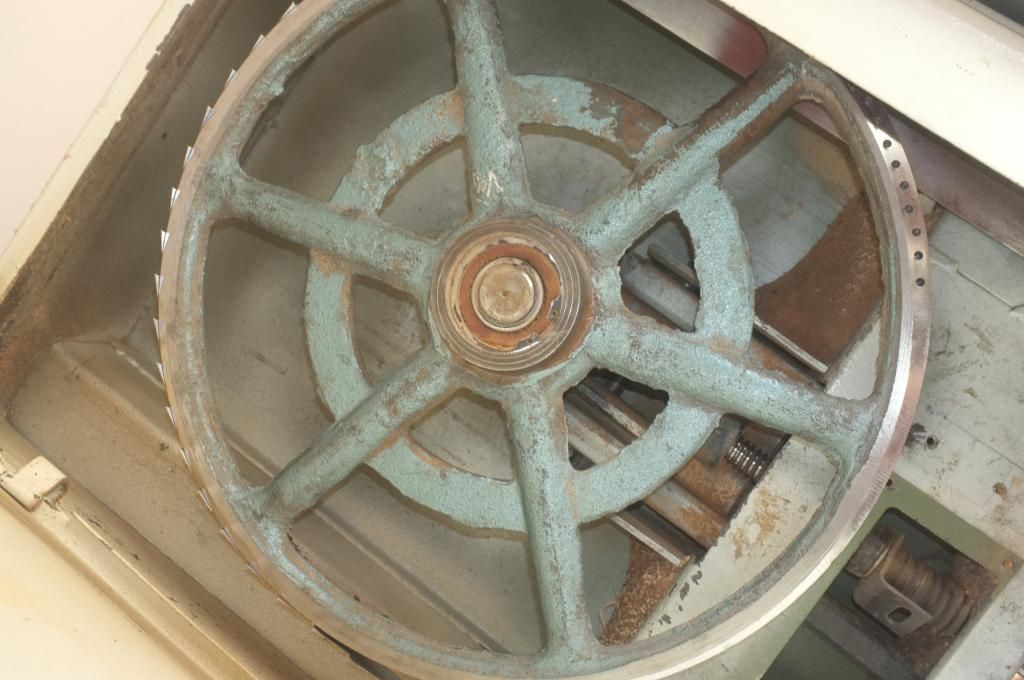

    Ôh ngon quá , bác pa-gát xem có cái nào khoảng phi 325-330 (hoặc cái nào có đủ thịt để xuống 325 cũng được) bác bốc cho em 1 cái. Thank bác nhé
    Thấy nó có đủ size, hôm nào đi ngang đo chính xác em bốc cho bác 1 cái, nếu cho thêm vài chi tiết (độ dày, đường kính lỗ tâm, kiểu cọ... ) nữa càng tốt.
    Nhìn mấy cái này nè bác:
    cái này bánh đà hồi nào anh pê pê , nó là cái mâm tiện , thấy nó có các rãnh trên mâm để mình xác định vị trí gá tâm đó ... em đâu thấy các lỗ khoan để cân bằng động đâu anh.
    Đúng rồi, nó là cái mâm. Chụp cho ông tít ông coi được thì ổng múc về mod lại.

    Chỗ kia thì chính xác là cái bánh đà rồi. Nhìn thấy nó có cái rãnh thì nó là loại bạc đạn nằm ở ụ phía sau cốt rồi

    Em có clip đây ạ. Tạm thời thì runout nó khoảng 0.3mm tính cả vết cắt do em xài lưỡi thép thường bấm me nên bề mặt cắt không phẳng. Có lưỡi hợp kim Laguna nhưng không dám gắn vào vì sợ đứt (300$ 1 em).
    Bánh đà thì mài tạm tạm cái mặt ngoài sau khi nó bị vặn, mặt trong thì hơi khó chơi nên em để kệ thí nó. Giờ thì cái bánh đà nó runout khoảng 0.03-0.04 nhưng mất cân bằng nên độ rung còn khá.
    Em muốn kiếm chỗ nào đó đúc gang và cân bằng ngon lành để làm lại cái máy cho tốc độ cắt nó cao hơn ạ.
    Con bánh đà hàng đúc lại đây. Em cũng chẳng biết nên gọi nó là gang hay là thép nữa. Em mài tạm lại mép ngoài và cái R của nó. Không hiểu sao mấy cụ thợ tiện ở Đà Lạt gặm nó không nổi (chắc dao thép gió) Mỗi lần mài lại bằng cái máy mài chuẩn G7 của em lấy đi khoảng 0.3->0.5mm Mất khoảng 1 ngày.
