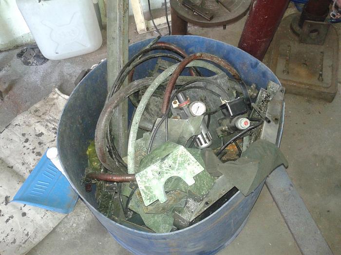

Phần cơ thì hơi mệt , cái xác để ngoài nắng mưa sét xẹt , móp mép lung tung , mình phải xả nó ra cẩu về .

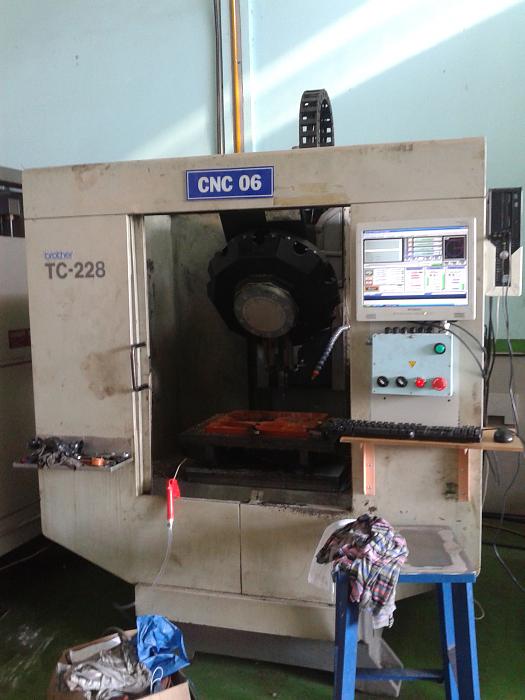

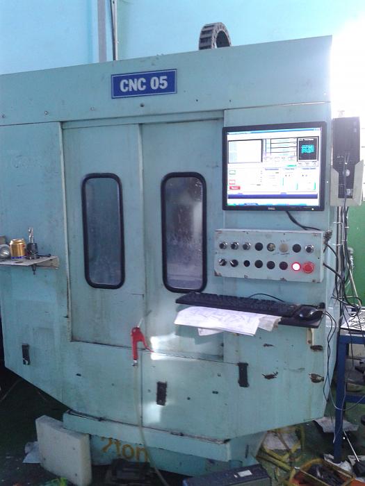

Còn đây là cái mẫu máy TC228, TC229 gần giống con của mình .
Công việc đầu tiên là tháo tất tần tật ra vệ sinh sạch sẽ - nếu sau này lắp vào còn dư đồ cho em lắp con nho nhỏ

Đúng như bác ThuHaNoi nói , phải vệ sinh tùm lum phê . Nhưng ráp lại thì không dư đồ bác ạ.
