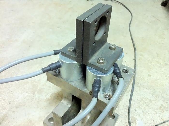

    Ăn xin đựoc cục nam châm điện lực hút kinh hoàng của anh Tuấn về em chế luôn cái bàn từ. Sau này phay mấy vật nhỏ nhỏ khỏi phải Lo đến đồ gá nữa rồi.
    Show trước cái bàn từ chiều em chế bộ nguồn 110vdc hút cho phê.

    Báo cáo các bác hôm nay em đi tìm mua mấy con tụ về làm cái mạch cho ra hồn nhưng khu nhà em ko tìm ra tụ vôn lớn và mi cao lên đành chạy ra chỗ thợ sửa tivi vặt tạm con tụ 160v 220uf này về cũng làm được cầu đi đi ốt 1 chiều cùi. Cũng ra đựoc điện 80vdc . Cấp điện vào cho cục nam châm thì nó hút bịch phát. 4 bác đực dựa nhà em ra dựt mạnh mới tách sắt ra đựoc, áng áng lực hút đựoc 200kg. Nhưng cắm điện 1 hồi thì thấy cục nam châm nóng kết luận cục biến áp của em dòng cao quá ko phù hợp với cục nam châm này như vậy em cứ dùng tạm nguồn 48vdc đã sau này tính sau.

    em thấy ghi 200V 1.5A, cụ này có ghi tần số > chạy AC, cụ muốn chạy DC em nghĩ phải đo lại R từ R sẽ tính ngược lại áp DC cụ có thể dung, khi dùng liên tục thời gian dài em nghĩ dòng sẽ 1/3 ~ 1/2 so với danh định

    Cắm AC nó chạy è è giựt giựt bác ạ, nó là ở cái máy cấp liệu nên nó nhả hút nhả hút liên tục. Bi chừ muốn nó không nhả chắc phải dùng DC. Em mới thử 24v thấy cũng được được.
    Cụ Luyến xung phong chuột bạch thử lắp lên làm bàn phay xem có ổn không. ( Nhớ đội mũ bảo hiểm không nó văng thì tèo ) Cụ thử con nhỏ xem có làm máy khoan từ được không nhé. Thấy nó ghi 0,6A chi đó he he Cụ làm được thì em bắt chước. ( đỉnh cao của DIY là xúi được người khác làm những việc mình không dám làm he he he he )

    Em ko biết đo r và r mà bác nói. Em thử cấp điện dc bằng 1/2 áp danh định vừa cấp nguồn vừa thử ah. Chạy điện DC điện áp cao em sợ lắm ah. Ko có trở xả ko để ý nó giật cho thì thốn lắm ah.

    Nam châm điện thì thường là dc các bác ạ. Dùng ac nó hút nhả liên tục chỉ làm được máy rung. Muốn dùng trực tiếp điện ac thì phải cấu tạo đặt biệt, có vòng tự ngẫu ngắn mạch. Khi đó thì nó hút được liên tục, nhưng không khoẻ như dùng dc.

    Dòng AC thường ghi trên nhãn là dòng hiệu dụng cả rồi, bác cứ cấp DC rồi lấy đồng hồ đo dòng DC coi sao <= cái dòng AC ghi trên nhãn là đc à. Thường thì nếu bác cấp DC thì áp nhỏ hơn áp AC, bao nhiêu thì còn tùy thực tế ạ. Tụ thì bác kiếm không ra con lớn thì nối // nhiều con nhỏ, mấy con 200v e thấy trong nguồn máy tính nhiều.
  24. #38
    em thấy em này nó 1.5A , nếu dùng liên tục thì cứ xem như cục nhiệt , 80x1.5A=120W cũng nóng phỏng tay à , bù lại lực hút ghê gớm hơn , nếu không có tản nhiệt chắc khó mà dùng làm đế từ . Nếu có muốn DIY làm đồ gá thì nên thiết kế các cái gờ chặn lại , lực hút vuông góc thì mạnh nhưng đẩy ngang nó cũng không chặt đâu nhớ nhé mấy bác , không để ý dao ăn vào miếng phôi nó bay 1 phát né không kịp

    Em thấy dùng nguồn 48vdc là ổn rồi, dùng điện áp cao cục này nóng quá sót ruột lắm.
    @ Anh Namcnc
    Trên cục đế này của em đựoc phân ra làm 2 cục lam châm điện độc lập nhau , phần fe nhô ra ít quá lên ko phay được gờ chặn. Quá trình hút sinh ra nhiệt em nghĩ là ko lo ngại vì nước tứoi nguội tứoi phôi liên hệ tục sẽ làm mát cho cả cái đế luôn ah.

    Em mới nhặt được 1 mớ cục nam châm này.
    Chích điện 36VDC thấy ăn 0.35A. Tải ước tính lên được 15Kg. Thử tải với 1 nam châm
    em lắp 4 cục vào thì 1 mình với tay và chân đè mà không thể bẻ ra được.
    Cụ nào cần thì em lấy hộ.
