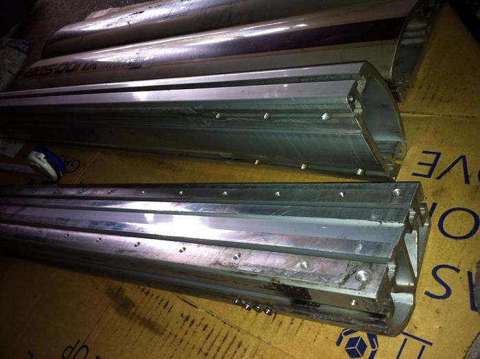

    Ngoài bãi rã con robot gắp đồ Yudo-Star ra nhặt đươc mỗi cánh tay nhôm định hình.
    Có 2 loại, dài 117cm và 87cm, đã phay rãnh sẵn chỉ việc đặt ray và bắt ốc. xương nhôm dày 5mm. Mặt sau uốn cong rất đẹp, thích hợp làm trục X máy nhôm.

    Ai cần làm trục X khung nhôm thì khỏi suy nghĩ mấy cây này, quá vững mà nhẹ nữa.. nhôm 6061 tấm đặc chưa làm gì hết cũng đã 120-130k/kg rồi.

    Có cây nào dài 1,5m không bác, hoặc có thể ghép 2 cây thành 1 cây 1,5m không, nếu được bác cho em cái giá nhé

    Dạ chỉ có 117cm thôi bác ạ. Bác tính dùng làm gì mà lại chơi ghép?

    Mình đang kiếm đồ lên một con route gỗ kích thước 1,5m x 3,0m, nếu kiếm được thanh nhôm định hình như của bác mà dài 1,5m thì mình làm trục X luôn
    (Tổng cả bốn cây nhôm định hình nặng bao nhiêu bác)

    Cây dài 9,5kg, cây ngắn 5,5kg. Tổng là 26kg, bác lấy hết fix còn 24Kg.

    cây này mà ghép em thấy không hợp lý cho lắm, cần dài thì mua cây nhôm định hình 90x180(hình như vậy, hôm bữa thấy ngoài bãi) xài dễ hơn.

    Nếu ghép để làm trục X thì không ổn đâu. Dùng cây liền thôi. Nhà còn mấy cây định hình 80x80x1500 đấy bác.

    Mình định làm theo dự án này: http://id2cnc.wordpress.com/build-cnc-step-by-step/
    Đã chuẩn bị được các món sau:
    Phần điện: đã có đủ, hiện đang lắp vào mô hình test và cấu hình chạy ngon
    Trục Z: đã mua một bộ hoàn chỉnh chỉ gắn vào rồi chạy
    Trục X: đã mua 1 cặp ray vuông THK 1,5m + visme 1605 1,5m ( tìm mua nhôm định hình để làm đế)
    Trục Y: đang nghiên cứu phương án vì độ dài của nó là 3m nên hơi khớp
    Cảm ơn các bác đã hỏi thăm

    Trục X anh xài 2 cây nhôm định hình 90x90 loại dày là cũng tạm rồi, không cần đợi để tìm nguyên cây 90x180. Mà sao anh xài vitme bước 5 cho Trục X thế, tốc độ chậm đấy.
    Trục Y thì chạy thanh răng đi.
    Máy khổ lớn này nếu như em thì em thường làm khung sắt hết.
