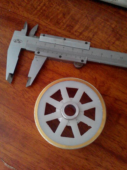

    Ấy bác đừng có dại mà đóng cốt dài ra..). đi luôn chứ chả gì. Chiều bận chưa đi được, để nguyên cái bán nguyệt tiện thôi, cắt đi ngắn đóng collec vào không ổn. Mới phay đc cái quạt gió cho nó mai mới tiện lắp phanh
    199
    163
    Được cám ơn 42 lần
           ở 32 bài viết
    Quạt gió nó đơn giản vậy thôi bác? Nếu được bác cho file mình xin file mình đi cắt mica bằng laser.
    Thanks bác.
    À, bác còn chụp collect ER11 nào thì để cho mình 1 cái.
    đóng cốt dài ra có thể làm ảnh hưởng đến cổ góp nó lệch phát là nó xơi chổi than kinh lắm. đơn giản nhất cụ bắt nó lên mặt phẳng rồi dí viên đá mài vào

    Hwa đẩy mức 100v, và 110v qua nắn và qua diode ( trưa tranh thủ chạy về nhà test còn chạy đc ko nên nhìn quả điện đóm hơi tởm).E ko thấy tiếng động lạ, so sánh với 500w của tầu chạy chổi than thì êm hơn hẳn.Hôm nay tháo roto ra mới mang đi tiện ,khoan 2 lỗ m6 để gió có thể lọt suống chỗ ổ góp làm mát và nghiên cứu cái vụ cho tụ lọc vào xem nó như thế nào. Càng to càng tốt hả cụ.Click vào ảnh để xem ảnh lớn hơn.
ID:	5818Click vào ảnh để xem ảnh lớn hơn.
    ơ cụ mà tháo ra kẹp làm sao lên máy tiện cho nó đồng tâm được . cụ để nguyên nó bắt nó vào cái mặt bích rồi cho đá mài vào tự nó mài nó mới đồng tâm đc. kẹp lên máy tiện cụ sẽ dính ác mộng
    còn vụ quạt sau mông có gì khó đâu kiếm cái cánh quạt trong máy sấy tóc hoặc đẹp nhất là trong máy xay sinh tố lắp pụp cái xong .
    nếu để 2 diot thế kia nó sẽ sẽ kêu e e e e . thả tủ hóa vô là hết
