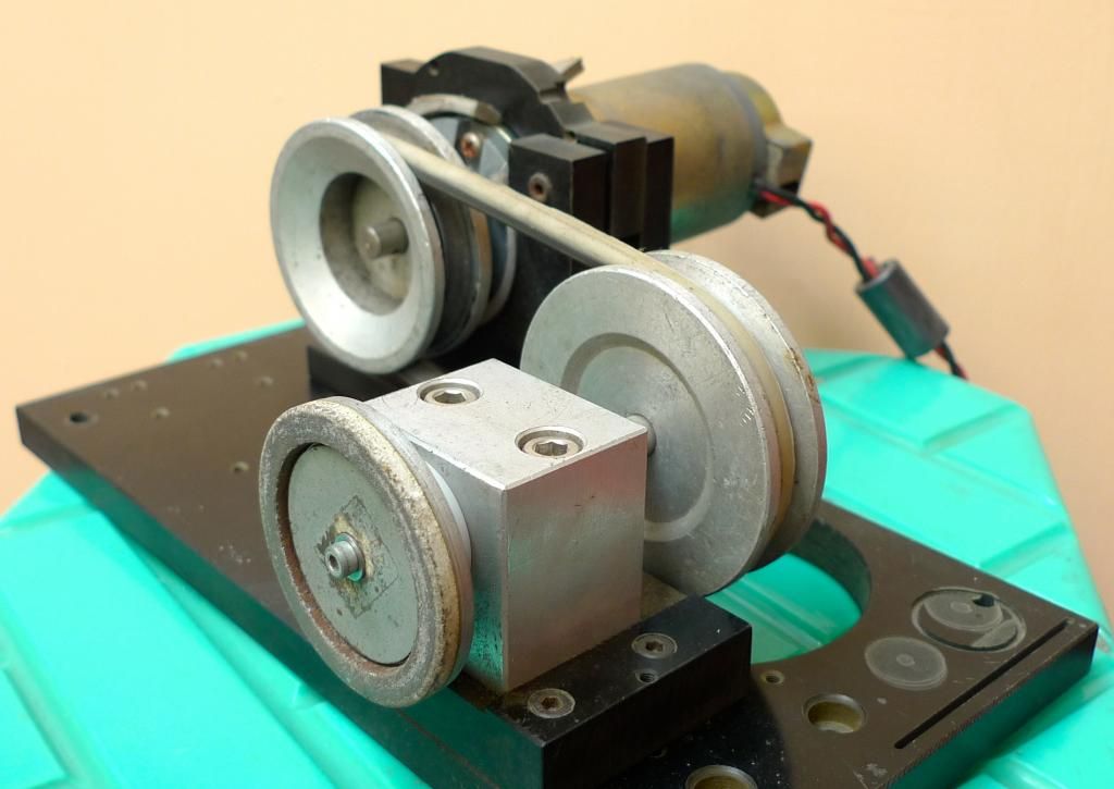

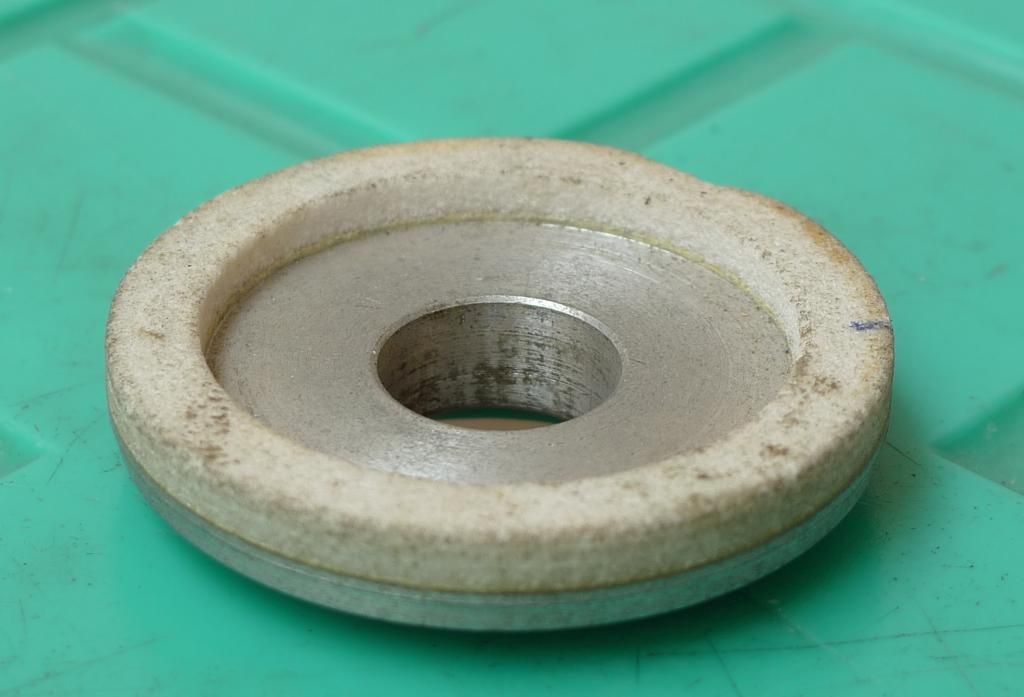

    Em cũng đang muốn mài 1 cái trục, các bác tư vấn dùm xem dùng loại đá mài hay laoị gì thì tốt ạ!?
    231
    59
    Được cám ơn 125 lần
           ở 72 bài viết
    việc mài cốt motor để gắn collec vào em cũng đã làm rồi, kết quả là tốt theo nhận định của em. Cũng chẳng phải dùng máy mài chuyên dụng gì cả, tự DIY những thứ đã có rồi mài thôi. Gắn motor vào trục Z, máy mài diy vào bàn máy rồi cho chạy cả hai là xong. Gửi các bác hình cục đá em dùng và cái máy em chế xem cho vui.
