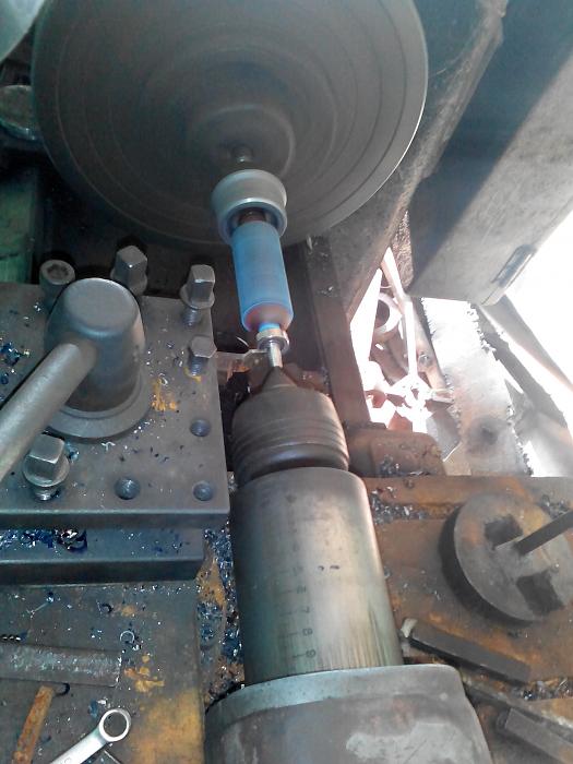

    Tình hình chiều nay em vẫn chưa đi tiện được, em là em quyết đi tiện bởi vì sao. vì đầu trục là hình bán nguyệt chứ ko phải tròn hẳn, Nếu mài mà ko khéo là ovoan ngay và luôn, ở đầu trục có lỗ tiện chỉ cần căn chỉnh chút là ngon ngay, mai đi tiện em mang cái đồng hồ so của tầu đi...))

    riêng tiện thì e dám khẳng định với bác cân chỉnh kiểu gì khi lắp lại cũng không chuẩn tâm, nên như có bác đã nói mài là chuẩn nhất. Nhưng mài thì lâu nên theo e bác có thể tiện và để lại 1 ít, lắp lại trục rồi rà đá mài đến khi đạt yêu cầu

    Hà hà, hôm qua bận quá chưa lên chém gió cùng vs các bác.Bác nào lấy spin của ít nói thì để ý trục của nó có 2 đầu tu. Đi tiện các bác bảo thằng tiện lấy 1 cái thanh sắt tiện thành cái đầu nhọn để chọc vào cái đầu tu, còn cái đầu bên kia thì nó có cái đầu nhọn sẵn rồi, nhớ bảo nó kẹp chống sốc. Tiện em đảm bảo lắp collec chuẩn cơm mẹ nấu. Em lắp rồi,lát em úp video cờ nhíp khoan PCB.

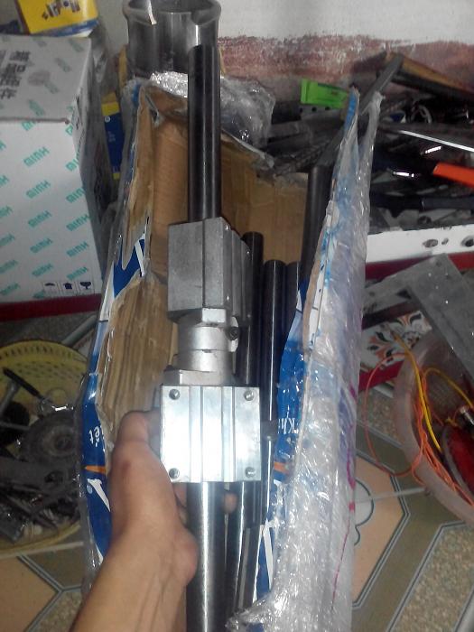

    Sáng có ng gọi lấy đồ của Ahdvip tính ra là gần 20 ngày em mới nhận đc.Nặng 18kg chứ ko phải 13kg Ship MSC 307k trả luôn 350k khỏi thối , quả trượt tròn này làm mini thì quá chất Em thích!

    Chuyển phát nhanh em còn kiểm soát được chứ hồi giờ em chưa gửi chậm lần nào. Mà tính ra bên này chuyển kiểu gì mà lâu thật, lâu hơn mua hàng taobao về luôn
    Đống này làm mini là hơi bị dữ dằn đó.

    Hì...táo bón dạo này cũng khắt khe rồi. Máy cha đặt máy kêu mình ship dùm mà chưa thấy tăm hơi đâu cả. Mini mà chơi quả ray này thì khỏi nghĩ rồi. He he. 1 lần nữa thanks ahdvip nhé.

    cứ lắp vô rồi cho so vào mới nói đc. mà cái xanh xanh ở trục là cái gì thế . cụ bôi cái gì vào à

    Em bôi mỡ để cho đồng tâm đấy của nó có sơn thế đấy cụ ạ,chắc cụ chưa tháo ra à. Khoan PCB thì cụ biết rồi còn gì lỗ 0.7 em dí tít mù. ) cho mượn cái so chưa lấy lại được, hôm đi tiện thằng tiện nó cũng so cả 2 đầu.nhảy kim 0.04 gì đó. em oK luôn.

    Cũng định tiện cái trục hôm nay lô so ra thấy em máy tiện nhà nó nhảy dj nên ngại sợ tiện bị lệch
    Có pác nào có kn căn chỉnh máy tiện cơ ko

    vậy là chuẩn rồi bác ít nói , bác không đọc tài liệu về mâm cặp china , khi cặp 1 chi tiết tròn chuẩn thì theo catalogue em nó nhảy đến 0.04mm cho phép mà , do đó khi gá chịu khó dò và căn chỉnh lại , còn không nó tự tiện ra 1 cái lổ tròn rồi đút cái cốt vào bảo đảm dò cốt chẳng thèm nhảy , bác muốn 1 lần gá không nhảy quá 0.01 thì dùng loại gá bằng collet thôi.

    À ra vậy cám ơn cụ thật mạnh. Em bít đâu máy em mua 3 năm nay mỗi năm vẬt ra tra dầu bơm mỡ hết. Hôm nọ các cụ thảo luận tiện em mới cho so vô giật mình thấy nó nhảy DJ . học đc chiêu tiện áo rồi thọc chi tiết vô.

    E đi thực tập cơ khí, thấy mấy anh trong xưởng rà đồng hồ so, chỗ nào nhảy cao thì lấy cục đồng đập 1 phát vào mâm cập cho nó trượt một chút. Phôi mà chuẩn thì rà không thấy nhảy đồng hồ luôn, mâm toàn cũ xì phải zớt chấu lại hoài chứ không mới như của bác đâu.
