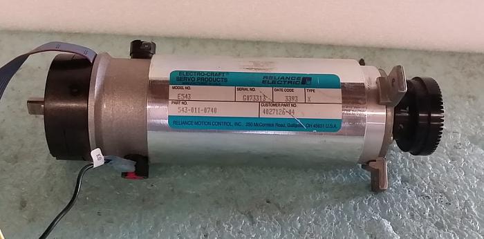

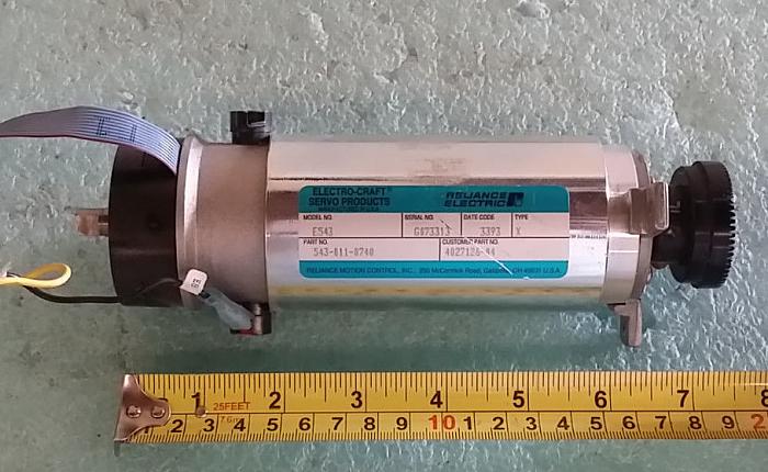

    DIY spindle khỏe mạnh và êm ái
    còn 1 lô các pác khỏi băn khoăn đau đầu về vấn đền spindle
    em này rất khỏe ( có thể nó là kinh tế nhất ở việt nam)
    chỉ cần mua thêm 1 đầu kẹp er11 về nữa là cắm vô khoan thêm lỗ bắt vít trí là xong
    còn nếu thích đẹp hơn có thể mua sẵn
    nếu biết tiết kiệm và biết mua thì tổng chỉ hết 500k cho 1 em ngon lành như ai
    nguồn cũng tiện mua spindle tầu 300w phải có nguòn 48v 300w ( cái này nặng đô)
    mua cái biến áp 220v sang 110v đồng nát 100k mua thêm mạch dimmer nữa là có thể điều chỉnh tốc độ như ai
    Điện áp làm việc: 48-110VDC
    Power: 300W
    Tốc độ: 4500-10000r / phút
    Mô-men xoắn: 4000 g / cm
    Điện trở cách điện: > 2 megohms
    Đường kính: 57mm
    Spindle Chiều dài tổng thể : 220mm
    Trọng lượng: 1,6 kg
    giá cả 350k 1 bé
    hàng hóa là tương đối tốn kém về vận chuyển nên em ko chịu phí vc nhé hê hê
    số lượng còn 5 bé

    vừa nghe giới thiệu về em này hôm qua.bác cho e gạch 1 con,t7 tuần này e qua ngó hàng.mà bác ship luôn đc cái er 11 ko,đủ bộ luôn thì ngon.
    cũng thấy mấy em ngoài chợ , nhưng điện áp ở đâu hả it nói , mấy con servo này hoạt động gì mà 10000rpm ? mình ép nó chạy lên vẫn ok , nhưng phải giải nhiệt tốt , bạc đạn 6000Z , chạy gỗ thi ok , nhưng đúng như cha này nói , nó hiệu quả kinh tế nhất , mấy chú mới bắt đầu thì bắt đầu với em này cho nó nhẹ nhàng cái đầu , biết chạy thì cũng ok lắm đó , mà dữ hơn thì có thể DIY 7000C nữa thì vô địch.

    Con này thành danh rồi mà pác nam. Tầu nó bán mãi rồi . cho lên 110v chạy 10000v lun . giải nhiệt đuôi nó thò ra lắp cho cái cánh quạt thoải mái chỉ ấm ấm trước em xài hoài . nhôm ăn được nhưng như cụ nam nói nên lên bạc 7000c p4 thì vi vu chứ lực nó dư

    10000rpm mà 300W, thì còn mạnh hơn 800W 24000rpm TQ đó chứ không chơi đâu, ăn mica dư , với tốc độ 10K khỏi sợ mica bị chảy luôn nhưng nhớ mua đúng mica đài loan nhé.

    300w tầu ăn chổi than thì thôi rồi. trước mình xài mãi rồi
    con này chổi than vẫn zin bi zin chạy thoải mái cho tốc cao để trên sàn nhà là ko có chạy đi đâu cả . usa so với tầu khập khiễng quá

    cái này cụ mua đầu er11 loại cán dài bán đầy các chợ cơ khí về cắt nó theo ý thích rồi khoan vít trí hay hơn sao phải ship tầu.
    mà em tưởng các cụ mua về chế driver cho nó chạy thành DC servo chứ nhỉ
    dài ngút ngàn nhưng coi chừng vẩy
    cái ôm spindle các pác mua cái áo cho ray tròn 35 thì cái lỗ trong ôm bi vừa đẹp cắt ra làm 2 là có 2 cái ôm spindle như tây
    còn đây là em bé của em nó ở góc bên phải ý à nhưng có 200w trước mua tầu thì chổi than đã bị thay bi bị thay chạy ko được tốt như zin
