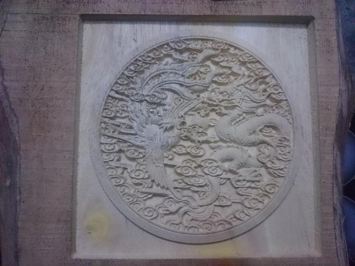

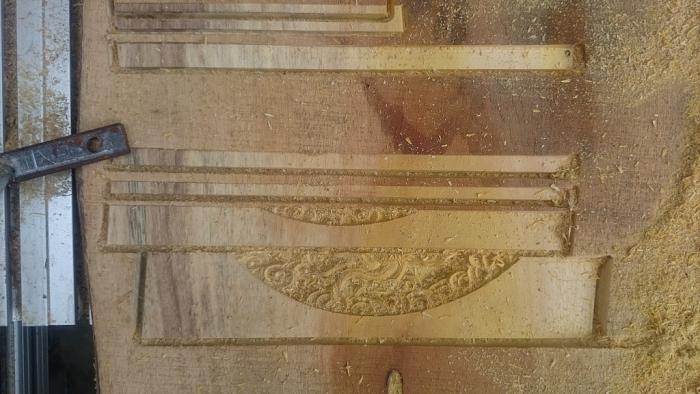

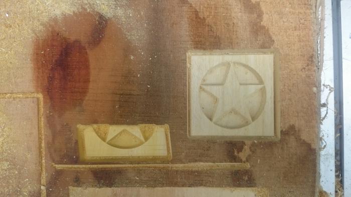

    Cuối năm ngoái em ráp xong 1 con máy từ rác. khi cho chạy thì có hiện tượng là chạy lần 2( chạy tinh) lại bị lệch sang trái 2 mm.
    Do bận rộn công việc nên em tạm chấp nhận chọn hình chạy 1 pass( sâu khoảng 5-6mm)
    Bổng 1 ngày máy chạy lệch quá- thành hình bình hành luôn

    Hình nào cũng bị như vậy- qua tìm hiểu, học hỏi các vị tiền bối, ( lọc nhiễu ok từ lúc lắp) em tập trung kĩ lại khớp nối, thay cả step tốt hơn- nhưng vẫn bị y chang mấy hình trước.
    Điên máu lên, mặc dù đang khô máu nhưng em quyết bơm máu thay 1 con anpha cho trục X, trục Z: em cân chỉnh lại( do dùng ray con lăn rác)- khi lắp xong con anpha, em chạy tay thử thì bị ngược chiều- ok chỉnh lại trên mach3-> chiều ok. hồi hộp chạy thử( đầy hy vọng) ...._> eo ôi nó méo ngược lại..
    Rối luôn, không biết làm gì luôn---> em cho chạy thử theo trục Y( trục X nhích nhích) thì hình ok
Name:	DSC_2747 (1024x576).jpg
    Cái ngồi suy nghĩ: có khi nào trục X xuất xung chậm hơn 2 trục kia nên hình bị méo??? Em kg biết gì về điện. Các bác rành điện cho em xin ý kiến vấn đề ạ.
    Em đổi chân pul,dir của 2 trục X Y cho nhau, set lại trên mach 3 thì OK ạ. chạy theo kiểu song song thì OK đó, để em cho chạy kiểu khác( phối hợp 2 trục X Y) xem thử, sẽ báo cáo sau ạ.

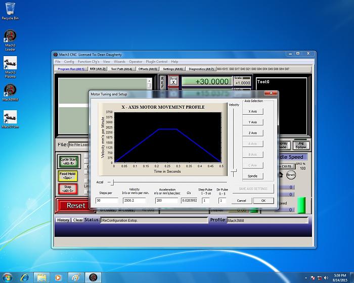

    Bác config dir pulse trục X trong mach3 cao lên tí xem sao, em đoán có lẽ là do con opto kênh DIR X bị yếu.

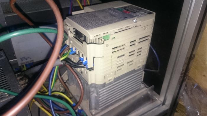

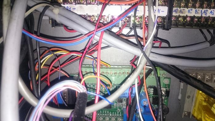

    2 hôm nay em đi nuôi viện, mới về tới là post liền ạ. Xin lỗi để các bác phải ngóng.
    Em xin tường trình về tiểu sử cái tủ điện của em ạ.

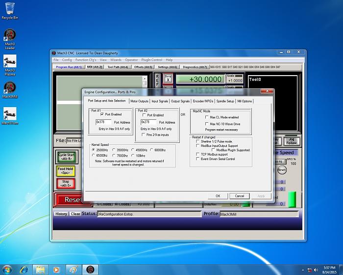

    Đầu tiên tủ điện của em đơn giản lắm, BOB 3T, nguồn 24V, biến tần Yaskawa( kèm lọc nhiễu) 2 CB, 1 lọc nhiễu 30A, mấy relay( kg sài), step 2 dùng 2 con stepsyn 3A( size
    57)1 con vexta 3A( 86), Driver em để nguyên 1 board IM483( em để mặc định là 2A)
    Xong, chạy bị hiện tượng méo hình, em nghĩ driver dùng 24V yếu, nên em làm thêm 1 bộ nguồn 48V, step em thay đủ kiểu mà vẫn bị ạ.
    Em cứ nghĩ trục X kéo Nguyên cụm Z nặng nên khi quay ngược lại sẽ bị trượt- mất bước. em thay 1 con alpha 69 cho trục X, vẫn bị méo hình ạ.
    Phần cơ khí, em tháo ra kiểm tra quay rất nhẹ, đánh dấu kiểm tra khớp nối- kg bị trượt.
    Phần mach 3 em set như hình dưới:
ID:	10587Click vào ảnh để xem ảnh lớn hơn.
ID:	10588Click vào ảnh để xem ảnh lớn hơn.
ID:	10592Click vào ảnh để xem ảnh lớn hơn.
ID:	10589Click vào ảnh để xem ảnh lớn hơn.
ID:	10590Click vào ảnh để xem ảnh lớn hơn.
    Chế độ chạy trên mach 3: spindle em bật tắt trên bàn phím của biến tần, chạy rất chậm khoảng F1000( chắc 1m/phút nhỉ)
    Em chỉ đấu giới hạn hành trình các trục song song với nhau vào 1 cổng 13 trên BOB, và nút E-top vào chân 15.- Hết ạ
    Các bác xem có nghi ngờ chổ nào không ạ.

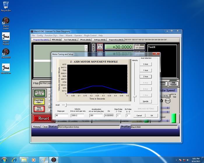

    Mai em sẽ trả lại 2 chân pulse, dir của trục X về như cũ, test xong em báo cáo bác.
    Trích dẫn Gửi bởi thehiena2 Xem bài viết
    nó không phải hình chữ nhật mà chuyển sang hình bình hành?
    Rồi em nó bị bệnh sau đây:
    Độ vuông góc giữa trục x và y là khác 90 độ, trong quá trình hoạt động các con ốc ko chắc chắn sẽ làm goccs x và y ko được 90 độ
    bác cần canh chỉnh máy lại nhé.
    Phần cơ khí ok bác, chạy hình 2D contour ( hình tròn, hình vuông) ok hết bác ạ.

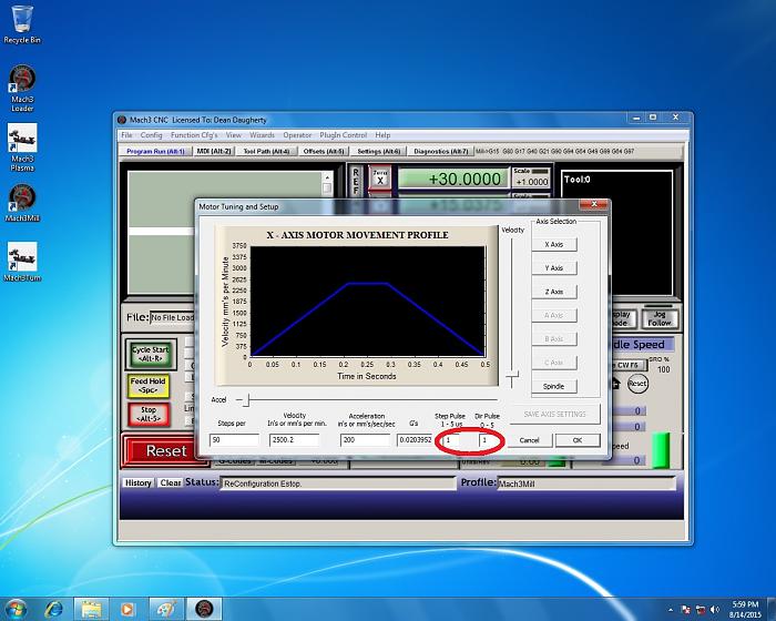

    Chỉnh cái này thành 5us thử xem sao bác.
    Em tăng đủ kiểu vẫn không khắc phục được bác ạ.

    Chạy test thử 1 lần 1 trục thôi thử xem thế nào bác ạ.
    Code test
    Mã:
    G1 F1000
    X0
    X10
    M47
    Cứ để máy chạy đã đời, sau đó stop, kiểm tra lại điểm mốc. Nếu đúng thì thay F1000 thành các giá trị thật chậm đến nhanh nhất có thể, rồi thay X thành Y, Z.
    Nếu bước này Ok thì mới test phối hợp nhiều trục ngẫu nhiên. Nếu bước này không xong thì.. xem tiếp.
    - Trường hợp càng chạy càng sai, và biên độ sai càng lúc càng lớn.. thì kiểm tra config cũng như kết nối phần điện.
    - Trường hợp sai ngẫu nhiên.. thì giảm tốc thử lại.
    - Nếu chạy với kernel 25kHz thì Step Pulse/Dir Pulse có thể set lên 10. Thử tiếp
    - Thay đổi trạng thái active của Step/Dir từ active high -> low rồi thử tiếp.
    Note:
