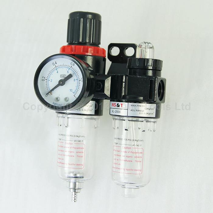

    Thấy hệ thống làm mát spin của bác chưa được sướng lắm , đúng chuẩn chắc phải chơi máy nén khí ra 2 ống, 1 đầu đi lên trên, 1 đầu qua bộ lọc nước-mù dầu (ko biết dân gín gọi vậy đúng không) trước khi vô chỗ ống làm mát bên dưới. Click vào ảnh để xem ảnh lớn hơn.
