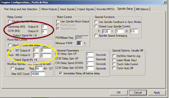

  14. #31
    5,895
    em thấy hiện tại trong setting dùng 4 output , 1 2 3 4
    hiện tại relay đóng khi nào ah?
    theo suy nghĩ đơn giản của em, vì chỉ dúng 4 output, bác chủ theard muốn mở relay mà ko biết chân nào>
    M3 sẽ là mở spindle, cụ cú thây lần lượt, 4 2 3 vào cái chỗ M3 output
Name:	setting mach3 hiepphat.png
    Lần sửa cuối bởi nhatson, ngày 20-01-2015 lúc 12:00:49 AM.

    hehe, các cụ đoán làm gì cho khổ ah, em mởi file xml, thấy cũng khai báo có 4 output thôi , bo nó ko chịu thì mình câu tín hiệu của mach3 ra, chả cần tới cái bo, nối thẳng từ optop ra, có tke gì cũng bị kiểm soát bởi mach3, trừ khi dùng hảdward ngoài kết nối mach3 bằng usb hay ethernet>> cái nảy sẽ config bằng plugin

  23. #40
    5,895
    Trích dẫn Gửi bởi Quang Thắng Xem bài viết
    vẫn không thể đóng dc cho relay....em đãu thay đổi các kiểu rôi vẫn ko dc cócắch nào tạo cho nó dc mạch riêng ko các bác
    cho em hỏi, spindle của bác giờ dkhien bằng gì ah?
    ko được thì mình câu trực tiếp từ sau opto là xong ah
    b.r
