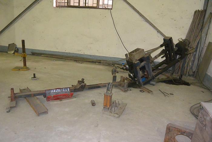

    Cái dự ớn làm con máy miết của em ớn đến tận cổ mất roài. Chả có thới gian để nghịch em nó tiếp. Hôm nay tranh thủ gép lại mới được một cục dư lày các bác ạ.
    Cái của này em nghịch vì nó có nhiều ưu điểm so với các máy của Ý hiện đang phổ biến ở VN. Nó nhẹ chưa bằng 1/2 máy của Ý, chế độ miết tôn mỏng tốt hơn, cái này hy vọng sẽ miết được từ 2 ly trở lên, loại kia chỉ từ 3 ly trở lên thôi ạ. Ngoài ra nó còn thêm mấy thứ linh tinh như làm được nhiều đồ oái oăm, miết nhiều gân, đường kính lớn hơn và vận hành dễ hơn so với loại kia ợ.

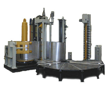

    Con của italia thường thấy nó là con này ợ :

    Các máy em nghịch có chung một điểm là đầu voi đuôi chuột, điều kiện máy gia công không có nên em làm theo những thứ em có thể mua và chế được ợ. Ví dụ tất cả các lỗ to bắt trục đều được khoan bằng máy nhỏ gắn luôn lên phôi, dùng mũi khoét rồi doa lại bằng tay ợ.

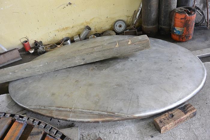

    Em muốn hỏi bác chủ thớt một câu là.
    Nếu khi vê cái hình bán cầu ấy vì một nguyên nhân nào đó mà nó ko dc tròn như mong muốn thì có
    sửa dc ko hay là cân inox vụn.

    Ơn giời bác Marl đây rồi
    Em cân inox vụn bác ơi. Mà inox vụn được giá lắm bác nhá, bia bọt thoải mái he he
    Bên em mỗi năm cũng cân đôi chục tấn inox vụn, cái chỏm kia có vài tạ, chả ăn thua bác ạ.
    Tiện thể em cũng trình bày luôn lý do làm sao mà em lại cứ thích đi dóng máy chứ không mua. Tất cả chỉ tại bọn em ứ có xiền bác ạ.
    Ví dụ cái máy kia, nếu em mua loại có sẵn, con nhẹ nhất của italy đủ dùng cũng tầm 24 tấn. Tính cân ra là chết em rồi. Con máy em làm kiểu khác, chỉ tầm 4,5 tấn, sắt phế liệu em mua rẻ bèo. So với 1 con máy cũ tầm 5 tỷ là một chênh lệch khá lớn.
    Cái thứ 2 là em cay cú tại sao các máy cũ mua về VN phần lớn không phục hổi được, đắp chiếu cả lượt.
    Lý do là các thợ nhà mình không tìm hiểu nguyên lý cái máy nên ứ chữa được. Em mất 6 tháng hay 1 năm tìm cho ra nguyên lý và các tiểu xảo cho một con máy cũng là đáng công bác ạ.
    Một phần nữa em muốn chia sẻ các trò linh tinh vớ vỉn của em vì một thực tế là máy cái ở VN quá đắt. Vay tiền ngân hàng mà mua thì trả nợ ốm luôn.
    Em ví dụ cty Krones ( https://www.krones.com/en/products/p...countryCode=uk)
    Một cty to đoành đến mức em chả biết nó là của nước nào nữa. Nó chế một con máy hàn đểu, đem đi khoe nhặng xị như thế này:

    Máy nguyên lý này ở VN mới chỉ có 2-3 con thôi ạ. Cái con bên trái ấy, con bên phải là máy hàn cần cột, đơn giản hơn nhiều. Em hỏi mua thì thằng cu bán hàng láo toét hỏi em : có kinh phí chưa ? Máy này chỉ tây mới có thôi.
    Tây hả ?, tây vớ tây vỉn, em ghét nhất mấy cha dựa hơi dựa hám mấy thằng tây, em làm luôn phát cho nó nóng sốt:
    Con máy đểu em dóng mất 6 tháng đắp chiếu mới tìm ra cách cho nó chạy ngon lành, nhưng mà so với máy đi mua loại tầm phảo chỉ bằng 1% giá tiền thôi bác ạ.
