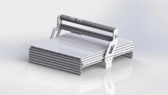

    Tình hình sau 1 thời gian dài ko đụng chạm gì đến CNC do công việc ko cho phép,đến h tự nhiên có thằng bạn nhờ e làm cho 1 cái để biết thế nào là cnc nên e cũng quyết tâm làm con này,hành trình dự kiến X=500,Y=700,Z=100.mục đích chủ yếu là phay mica.
    tiêu chí đầu tiên của dự án này là "Rẻ",sau đó là "ngon-bổ" (trong tầm số tiền bỏ ra)
    cấu hình dự kiến như sau,các bác gạch đá giúp e xem có chỗ nào chưa hợp lý.
    A: phần điện
    step 57 cho cả 3 trục,driver M938 3,5A, spindle tạm thời dùng DC300W,sau có ĐK nâng cấp sau, BOB mach3
    B: phần cơ
    phần khung máy bằng nhônm profile 30x90x3.
    trục Y chạy ray tròn f20 có đế, 3 block,vitme 16 bước 10
    vai trục X bằng nhôm 15mm,phay phẳng các vị trí cần thiết.
    trục X nhôm profile 30x40x3 mm,ray IKO15 2 block,vitme 16 bước 20.
    trục Z sẽ tính sau vì thời gian hoàn thành máy khá lâu nên chưa quyết định
    tình hình vật tư hiện tại
    step và drive đã trên bàn,trục X đã đủ,trục Y thì có ray tròn còn thiếu vitme,bác nào có thì alo để lại cho e với

    thiết kế e dự tính ntn,các bác xem em nó có thể ăn đc nhôm với tốc độ chậm đc ko
    p/s: tình hình là do đk công việc e chỉ có thể là đc tổng thời gian 4 ngày trong 1 tháng,mà vừa làm vừa kiếm đồ với chờ vốn nên thời gian hoàn thành dự án dự kiến 7/2015,thời gian rất dài nên mong các bác gạch đá thật nhiều để e tránh các lỗi trong quá trình thi công

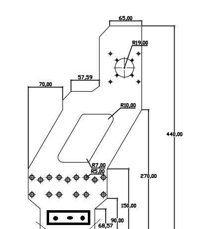

    vai trục X,e dự tính làm bằng nhôm dầy 15mm,có thêm gân tăng cứng.

    Em góp ý chút là phần đầu với cuối, chỗ bác để 2 thanh nhôm chồng lên nhau ấy, thay bằng nhôm tấm thì gia công dễ và liên kết cứng hơn nhiều. Phần dưới của vai X để thừa nhiều thế làm gì vậy bác? để đủ > 30mm 1 chút thôi.
    Thợ bậc 7 linhdt1121's Avatar
    984
    242
    Được cám ơn 220 lần
           ở 179 bài viết
    vâng,vì e tính chi phí cho em naỳ là nhỏ nhất nên hạn chế nhôm tấm vì nó đắt.có thể chỗ đó e sẽ làm bằng thép.
    Phần duôi X đó to vì e cũng dùng nhôm 3090 vào chỗ đó.
    E thấy bác có 1 con cũng bang nhôm thế này,bác cho e chút kinh nghiệm về viêc liên kết các đoan nhôm vs nhau và cắt nhôm sao cho nó thẳng và đều nhau.nếu em đổ epoxy hoặc ximang vào bên trong có tăng độ cưng vững lên đc ko bác.

    X xài ray vuông rồi thì ráng Y cũng chơi ray vuông luôn cho nó ngon anh ơi, đồ cũ thì thấy thêm cũng đâu bao nhiêu tiền đâu (ray 15 cũng được), nếu lắp như máy trong hình thì em ủng hộ Y ray vuông hơn.
    Máy nhôm định hình này em lắp rồi, dùng toàn ray 15, cũng toàn phay nhôm luôn, ngon lành không có vấn đề gì hết (step down 0,5 em chạy F 1600 hoài ^^)

    Phần đàn hồi chịu rung động ngang của trục X chính là phần giữa vai, vậy cụ đừng phay lõm giữa. Cứ để nguyên nó đặc như vậy. Có điều kiện thì ốp thêm gân tăng cứng.

    theo kn của mình vơi ray tròn Y nên xài 4 ray tròn 20 . vai làm cứm thêm chút nữa ăn nhôm vô tư. ( sở dĩ nói vậy vì ray tròn chạy nhôm hay bị rung động sp không đẹp )
    như thế này ổn ko bác,ban đầu em cũng tính làm như vậy nhưng làm bằng nhôm thì hơi đắt,làm bằng thép thì em ngại bưng bê lắm vì làm có 1 mình,mà e lại hơi còm hehe
    @ahvip : mình làm ray tròn có đế,còn trong bản vẽ là ray vuông.ray tròn nếu thấy cần thì mình làm 3 block
    @ itnoi : em máy này chủ yếu chạy mica,nhôm chỉ là e thi thoảng chạy qua nhà nó chạy ké thôi,mà cũng chạy tốc độ chậm nên e nghĩ ko cần thiết chơi 4 ray.
    hehe.cái chỗ đó e khoét cho nó thẩm mỹ tí,nhưng thế này thì thôi,e để nguyên vậy
    ah mà e tính cái vai này thay vì làm 1 tấm 15mm thì e sẽ làm 2 tấm 10mm ghép lại thành hộp dầy khoảng 40mm,giữa có gân liên kết 2 tấm,như vậy có vững hơn ko vậy bác.
    p/s: cái vitme mua của bác h mới sử dụng này.
    Hì, chắc chắn là vững hơn nhiều.

    Em vẫn chưa hiểu bác làm cái chân cao lên như vậy làm gì.?
    Bác đùng thanh nhôm 30x90 để nằm ngang, nối 2 vai lại. Ở giữa đó có sẵn rãnh để bác gắn 1 cái ụ liên kết đai ốc vitme và thanh đó vào.
    Như vậy khoảng cách từ đáy thanh nhôm gắn ray chân đế bác để 35mm là hợp lý, đẹp.

    ah,phần này là do e vẫn đăng băn khoăn để ray ốp 2 bên sườn hay để trên mặt.
    bác để ý thì thấy ngoài 12 cái lỗ bắt 3 block thì e còn 1 hàng lỗ để nếu bắt ray trên mặt thì sẽ dùng hàng lỗ này.

    trục x, trước đó em có làm, ko tốt lắm, nếu được thì đổi theo mẫu này
    http://xzerocnc.com/

    mẫu này thì cứng quá rồi bác ơi,e tính nếu ko ổn sẽ gia cố bằng cách cắt mica rồi bắt vào mặt sau,mica thì ở nhà đang thừa,e cắt 2 tấm 5mm bắt vào.

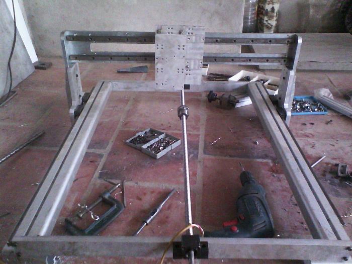

    do có 1 vài sự cố ngoài ý muốn lên dự án chậm tiến độ tới 5 tháng lận.
    dạo này có time lên em cũng lọ mọ làm đc tới đây

    các bác xem gạch đá giúp em để em hoàn thành e nó sớm nhất,mục tiêu của em chỉ là gỗ với mica tốc độ dưới 5000

    trục X hơi mỏng nhỉ em ốp 1 thanh nhôm profile nữa đằng sau cho nó cứng.

    chuẩn bài rồi anh,ở đằng xa xa chỗ cái nắp hộp mầu xanh là thanh nhôm 20x40 để dành sau khi hoàn chỉnh sẽ tăng cứng cho em nó
