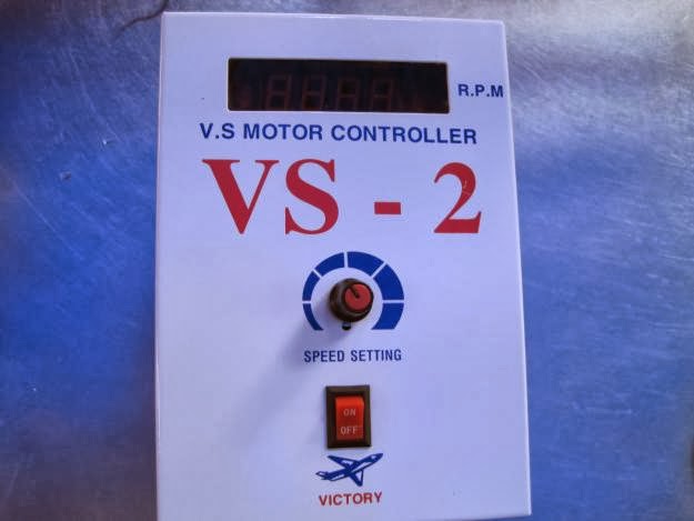

    Chào các bác.
    Mình đi ve chai lượm được cái này:
    Các bác cho hỏi cái này dùng điều khiển motor loại nào?
    Cảm ơn.
    bác xem dòng vào ra là ac hay dc, em đoán điều khiển sờ phít đê xê

    AC bác à.
    Mình gởi kèm mấy cái ảnh:

    Em thấy thế này:
    220v 50Hz là điện đầu vào.
    EX: ra cuộn dây motor.
    TG là FB điện áp về để đo tốc độ vòng quay.
    Bác xem qua cái tachogenarate để chế cái bộ này nhé:
    http://www.allaboutcircuits.com/vol_1/chpt_9/4.html
    Em thấy kiếm cái motor nhỏ làm đc đó. có điều cần phải cân chỉnh để có FB chính xác theo mạch.

    Vậy tác dụng của bộ này là đo tốc độ hay là điều khiển tốc độ động cơ? Nó có đk được động cơ 1 pha thông thường không?

    Cái này để điều khiển động cơ vs là loại động cơ điều chỉnh tốc độ thông qua li hợp từ.

    Mình vừa tháo ra xem mạch thì gần đúng như sơ đồ bác đưa.
    Mượn ảnh của bác chú thích lại cho rõ chút.
    Có nghĩa bộ này chỉnh tốc độ động cơ thông qua bộ ly hợp từ, còn bản thân động cơ (1 pha hoặc 3 pha) nuôi bằng điện lưới riêng
    Vậy là ko ứng dụng được em nó rồi
    Để test thử với động cơ AC cổ góp xem sao, nguyên lý nó cũng gần giống mạch dimmer nhưng chưa biết góc pha có đúng theo tần số điện lưới không? Hôm trước kiếm được cái motor ac cổ góp khá tốt chạy được 10000rpm nhưng mạch đk đi kèm bị hỏng, mạch đó nguyên lý cũng gần giống mạch này, hy vọng e này thay thế được
    Cảm ơn các bác.
    Theo e thì nó đo áp về, áp này tỉ lệ thuận với tốc độ động cơ, nói chung nó là speed sensor .

    E nghĩ nó điều tốc đc ac 1 pha bình thường thôi và báo tốc độ thôi. Giống bộ em dùng đang dùng ở cái máy hàn ống.

    Cái này không điều tốc động cơ ac 1 pha được. Điện áp ra của nó là điện áp DC để điều khiển nam châm điện từ.

    Có núm chỉnh speed và đồng hồ báo prm mà lại...
    Em nghĩ nó giống cái này của em:

    Cái mạch này em đang có 2 con đang chạy ạ, nó đúng như cụ TCM nói ợ. Bác chủ mà không có mo tơ dùng thì đưa em dùng cho, mô tơ em đang nhiều he he

    Thực ra không phải là bộ ly hợp từ, nó là một dạng liên kết giống như khớp nối nhưng thay vì liên kết bới các lá thép thì nó lại dùng lực từ. Bộ trên để chỉnh cường độ từ trường làm thay đổi hệ số trượt của liên kết.
