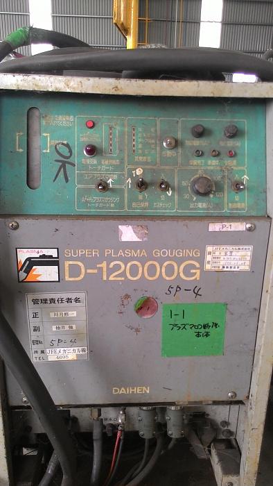

    Cảm ơn Bác đã Reply:
    Về câu số 1: Bộ điều khiển CNC của Hãng Koike KCNC Control D500
    Hình ảnh của nó giống như thế này:
    Câu số 2 Nguồn cắt Plasma là sao em không hiểu lắm bác à. Nhưng mà thông số máy nó như thế này:
    Em cũng dịch tự động từ tiếng Nhật sang Không biết có đủ thông số hay không:
    Thông số kỹ thuật:
    Điện cắt: TRGC-121
    Xếp hạng đầu vào: Ba pha 200V
    Công suất định mức: 120A / 240V
    Phạm vi điều chỉnh đầu ra: 30 ~ 120A
    Đánh giá sử dụng: Trăm phần trăm:
    Khối lượng (size): 175kg (450 × 780 × 805mm)
    Ngọn đuốc cắt: CTW (M) (L) -1201, CTZW (M) (L) -1201, CTPW (M) (L) -1201
    Dòng định mức: 120A
    Chiều dài cáp: 10, (20), (30) m
    Câu số 3:
    Tôn mỏng nhất có thể là 2.3 li chủ yếu là 3.2 và 4.5 nhưng nếu thay thế được để cắt cho cả tôn từ 6-32 li thì tốt mà không biết có được hay không.
    Mà bác cho em hỏi ngu chút : THC là gì ạ
    Mong được Bác giúp đỡ.

    Bạn cần trang bị những thứ sau:
    1. mỏ cắt CNC D1200 - OTC Daihen: 8.5tr
    2. THC XPTHC portable và bộ cách ly điện áp (nên dùng): 16.5tr
    3. Bộ ghá mỏ và chống va đập mỏ Plasma (bạn có thể mua hoặc tự chế)...:1tr
    Chi phí lắp đặt, đấu nối, hướng dẫn vận hành...free, nếu bạn ở địa bàn Hà Nội hoặc các tỉnh lân cận.

    Mình hiện tại đang công tác tại 1 đơn vị chuyên cung cấp hệ thống máy cắt plasma CNC tại HCM
    Theo như hình ảnh của bạn chụp thì đó là máy cắt CNC của hãng Koike - Nhật và theo như mình nhớ không lầm thì nhà máy của Cty bạn ở KCN Nhơn Trạch
    Để cắt được tôn mỏng bạn cần sử dụng bộ cảm biến chiều cao mỏ (THC) bộ này có nhiều hãng sx và chất lượng rất khác nhau, để ổn định nhất bạn có thể sử dụng bộ cảm biến THC của hãng Hypertherm (Mỹ). Ngoài ra, bán cũng có thể lựa chọn bộ cảm biến do VN sản xuất như áp dụng theo công nghệ của Hypertherm thì giá thành sẽ rẽ hơn (kết hợp với mỏ cắt thẳng là tốt nhất)
