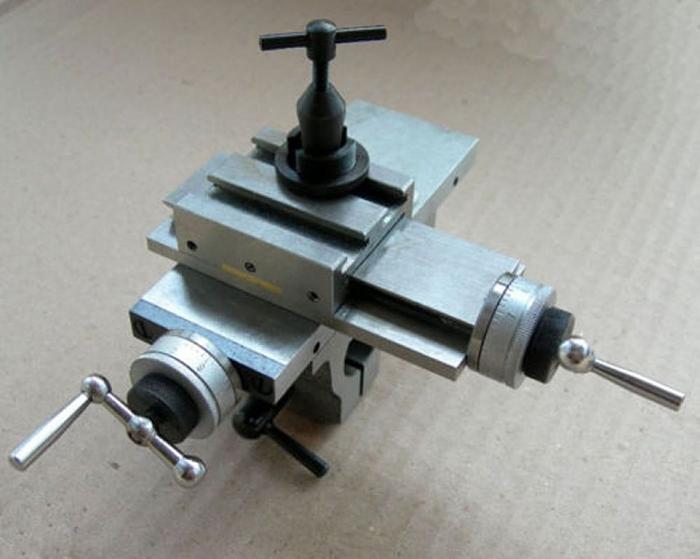

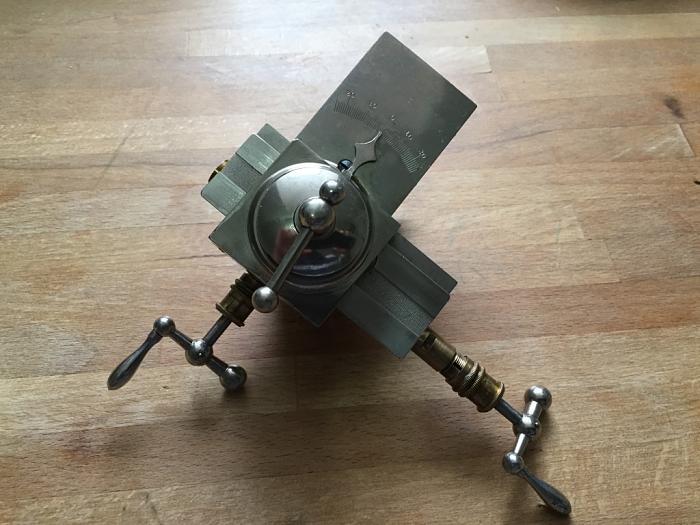

    Cho đến hôm nay dòng máy tiện này không còn được sản xuất nữa, thiếu phụ tùng thay thế cho nên em đã đầu tu lại dây chuyền gia công CNC, Tiện và phay cnc 4trục dung sai 0,01mm
    Đi xâu vào bàn gá XY..
ID:	5955 Hàng chính hãng của Đức.

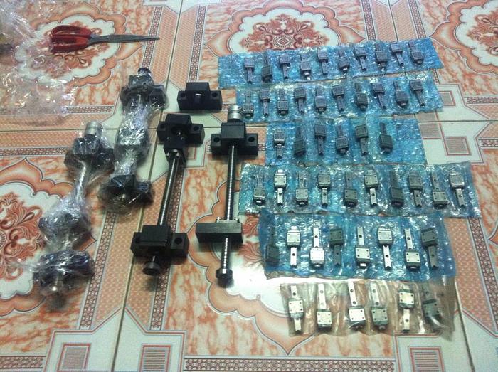

ID:	5957 Còn VN sẽ gia công chạy trên thanh trược Hiwin 9mm(Mới nhập về 50 chiếc)
