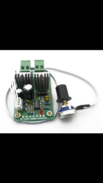

    Anh sử dụng mạch DC motor dimmer điều khiển tốc độ bằng PWM lái FET hoặc BJT sử dụng chiết áp điều chỉnh (DC motor dimmer).
    Ở VN bán sẵn mạch 12V-40V, 12V-60V...dòng 5A gì đó trở lên không có đảo chiều khoảng hơn 100k, có đảo chiều thì gần 200k hoặc hơn. Nhiều loại.
    Lần sửa cuối bởi itanium7000, ngày 06-06-2015 lúc 04:47:17 PM.
  8. Thành viên đã cám ơn itanium7000 cho bài viết hữu ích này:
  9. #6
    Munich,Germany
    464
    175
    Được cám ơn 212 lần
           ở 84 bài viết
    Có phải là cái này ko anh itanium7000? Em mới đặt mua trên Ebay 8$ từ China.
  10. #7
    6,678
    Nó đó bác Mạnh
  11. Thành viên đã cám ơn CKD cho bài viết hữu ích này:

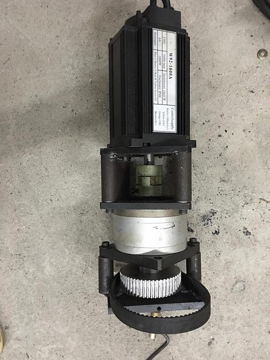

    Làm máy phải có dụng cụ đồ nghề, chưa có nên mình chế,
    https://www.youtube.com/watch?v=7TiP...ature=youtu.be
    Khoan và taro 10-500rpm
    Hoạt động như mong đợi,

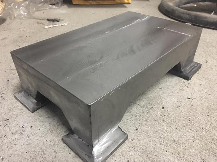

    Sáng nay em đi cắt sắt

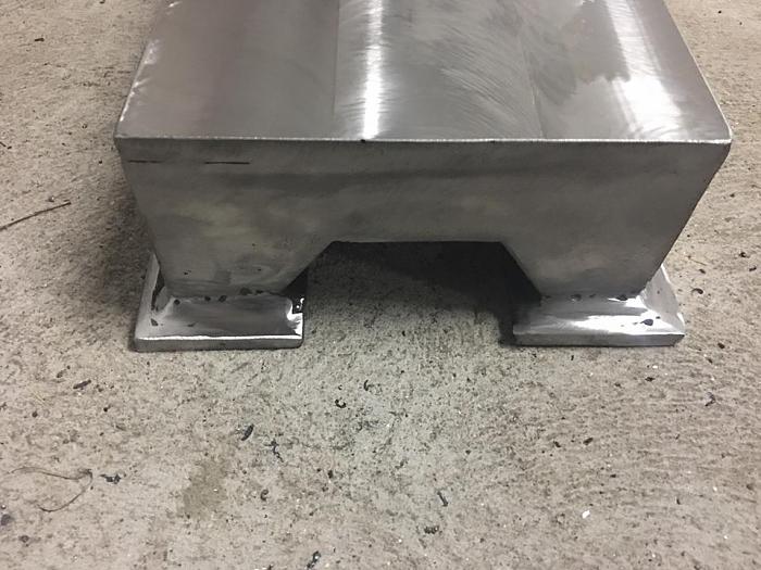

    Xếp hình song rồi hàn thì được như thế này các bác ợ.
    Em mới tập hàn các cụ chấm cho em được mấy điểm?

    Có lẽ bác tập 1 năm rồi mới hàn được thế.
  22. #16
    Munich,Germany
    464
    175
    Được cám ơn 212 lần
           ở 84 bài viết
    Bác nói hơi quá! Em hàn bằng que 4 ly, nghe các tiền bối nói : đặt que hàn 45 độ, kéo từ trên xuống và ngồi trong tư thế thật thoải mái..
    Em mới hàn được hết 2 bó que
  23. #17
    2,866
    Trích dẫn Gửi bởi mpvmanh Xem bài viết
    Ý đừng kéo từ trên xuống dưới bác, để ngang dễ làm hơn

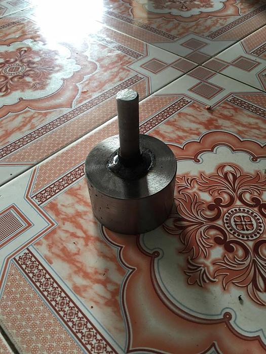

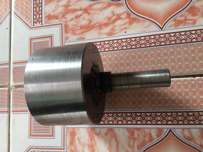

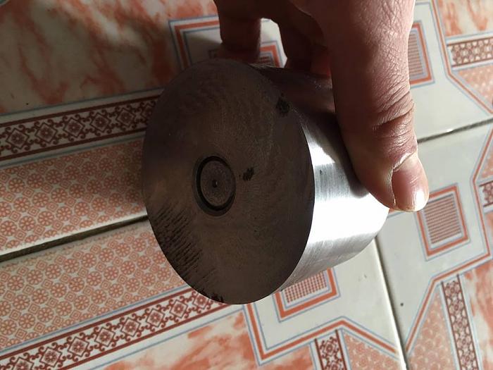

    Cho lên máy tiện để tiện chân không,nhưng không khả thi lắm.

    vài hình ảnh thay lời muốn nói
