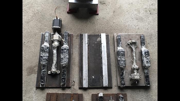

    tội nghiệp vùng quê xa thiếu thốn , mua sắt , hàn , phay , tiện .... tà le hột me chỉ để mỗi làm cái bàn so , chả bù cho em dư dả , cho chú gì đó mượn cái tấm sắt mài siêu mịn mà giờ chưa biết lưu lạc nơi đâu , còn 1 cái bàn map ceramic thì kê giấy nhám mài , kê cái động cơ ... còn đi bãi thì thấy cái bàn đá làm đế máy của cái máy gì đó , chắc siêu phẳng , vậy mà không thèm mua , mua xong sao vác về , chắc 300Kg chứ chẳng chơi.
    Hihihi.. Chưa lộ rõ nguyên hình đâu anh Nam ơi

    đây chắc là bàn X Y mini máy tiện mini, nếu làm trên chục cái sao ko đúc rồi nguội lại nhìn cho nó xịn ạ

    em góp ý ty, bác thử nghiên cứu phương án đúc xem, cũng không đắt lắm đậu, nghe đâu bên nam định có chỗ nhận đúc ấy, ai lại đi vừa phay vừa hàn thế chưa xịn
    Gia công nhiều chắc em cũng phải đi đúc thồi, phay nhiều cũng oải lắm!

    Hiện nguyên hình là 1 con nano cnc mill 65x65mm.

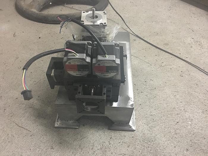

    Chế thêm con máy (cnc router 80x90x2,2KW spindle) phục vụ trong gia đình và phay vỏ hộp gỗ.
    Cụ nào có nhôm mặt bàn ko dùng đến để lại cho em với

    trục Z nhìn phiêu vãi lolz , nẹp cho em nó cái ke đi
    cai lưng mỏng manh quá àh .dễ bị còng lưng đó nhe .chống thêm gậy đi cụ ơi
    thêm cho 2 cái gân vào lưng là ok

    Cái lưng mỏng manh thiệt
    của em nè, cái lưng vầy mà còn sợ cõng con ghệ 30kg ko nổi nè:
    em đang còn dư cái ke trục Z giống này nè, cần hú em nhé.

    hehe em nó mới hiện hình mà các bác...chắc bác mpvmanh còn dự tính nữa mà .
    với cấu hình này chắc ăn nhôm mỏng mỏng cũng ok rồi

    Thanks các bác đã tư vấn, em đập bỏ đi làm lại:

    Đã thay đổi, trục Z cứng vững hơn và spindle 2,2 kw

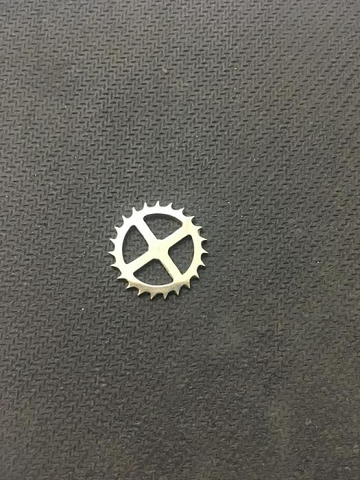

    Test thử thì thấy cũng ưng cái bụng.

    con dao này phi 0.5mm không ? nếu 0.5mm chạy chậm như vậy thì nhát tay quá hehe , muốn nhanh phải xử dụng đúng loại đồng thau , mua nhằm thau dẻo ( hay gọi bản kẻm ) chạy banh xác dao luôn. Đưa về Đức à ?
