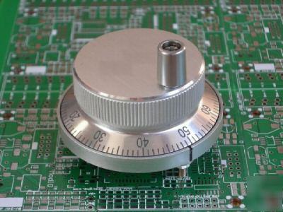

    Em đang google để DIY cái MPG cho mach3 thì đụng phải cái này, cái dự án cũng lâu rồi chắc có bác thấy rồi.
    Dùng Step phát xung (kiếm con step nho nhỏ để DIY, quá ngon và đơn giản).
    Điều khó nhằn là nó phải dùng thêm con MCU.
    Link mã nguồn:
    https://github.com/rekursiv/stepperature

    Đọc xung thì không khó... vì cái xung của con Step nó cũng giống như encoder thôi, có cái biên dạng tín hiệu hơi khác tí chút vì nó là xung cảm ứng từ cuộn dây. Cái rêssolver chắc cũng tương tự.
    Đưa ngược vào mach3 xử lý mới khó.
    - Giải pháp dùng luôn input của LPT thì rườm rà và hạn chế in/out. Hoặc phải dùng thêm cái port LPT thứ 2.
    - Giải pháp dùng qua RS232 thì phải chơi ModBUS, ngoài ra phải truyền một mớ tham số là xung & chiều, ngoài ra còn 1 tham số nữa nhưng Mach3 lại định nghỉa sơ sài. Mấy bộ MPG của china thì nó gán tham số này là hằng. Mấy bộ như của ModIO thì nó là biến. Nhưng tính từ đâu và ý nghĩa thật sự là gì thì mình chưa hiểu được.
    Ngoài ra nó chạy cũng không được mượt cho lắm, chắc vì chạy step tốc độ chậm, chắc chạy sẻvo hoặc step đời mới chắc cải thiện được vài phần.

    Dạ.. đọc xung là đọc từ encoder hoặc step rồi xử lý, xong mới phát xung lại ạ. Vì
    - điều khiển trực tiếp vào driver thì phải step/dir hoặc CW/CCW, chứ không phải A/B Quadrature ạ.
    - kết nối vào input mach3 thì phải là A/B Quadrature thì nó mới đếm được. Nếu dùng encoder thì cho vào trực tiếp, còn nếu dùng step thì phải có mạch đọc xung và chuyển về A/B ạ.
    Mà nếu điều khiển trực tiếp, mach3 nó không kiểm soát được vị trí thì chán phèo. Cái này dùng cho mấy bác cả đời không biết điểm ome là gì thì được. Cứ vặn vặn, zero xong chạy
    Ok với phương pháp này là chỉ cần con step bé tẹo, quay cả đời cũng khó mà hỏng.

    MPG và external button nè
    Post clip thì dù mờ mờ nhưng phải có hình bác Gamo ạ hé hé
    Bà bác Gamo post clip gì mà click vào thấy Private.. chán
    Thực ra xung step ra nó cũng có dạng Quadrature rùi bác ạ, chỉ thêm cái mạch triger và bảo vệ áp phía sau thôi, con này qua MCU nó làm thềm vài việc, cụ thể như này:
    1. Quadrature: Outputs quadrature signal on A and B outputs. This type of signal is used for Mach3 and other
    industrial control applications.
    2. Step and Direction: Outputs step signal on A, direction signal on B. The direction pin changes state a split
    second before the step pin does. This type of signal can be used to control a stepper motor controller, for
    example.
    3. Step A and Step B: Outputs one pulse per step on A when going one way, and one pulse per step on B when
    going the other way. Some stepper motor controllers use this type of signal, and it may be handy for other
    custom applications.
    4. Asynchronous Serial Output: This signal is output only on A. The B output is not used in this mode. The
    format of the data is non-inverted TTL, 9600 baud, 1 start bit, 8 data bits, 1 stop bit, no parity. A "+" character
    is sent out for every step taken in one direction, and a "-" character is sent out for every step taken in the
    opposite direction. This signal allows connecting Stepperature to a microcontroller, or to almost anything with
    a USB port by using a USB-to-serial converter.

    Mà tò mò là sở thích các bác là gì? Em thấy defacto vẫn là handwheel mặc dù em thấy nút bấm vẫn ổn hơn chứ?
    Vấn đề với hanndwheel là phải quay thì motor mới quay, quay 1 vòng đi được 10mm thì bao giờ mới đi xong? Sao ko bấm 1 phát phát 1 xung, giữ luôn thì phát xung từ từ với tốc độ tăng dần dựa trên 1 cái speed & gia tốc set sẵn bằng vê vê vân vân cái núm?
    Hay là làm cái cảm ứng vuốt vuốt chạm chạm cho nó hấp dẫn?
    (đương nhiên là ngoài cái vụ MPG kết nối với Mach3, chỉ tò mò về vấn đề tiện dụng)

    Máy xịn nó có đủ cả, vừa button vừa handwheel, vừa chạy tốc, vừa chạy step.
    Thường khi chạy thì nếu chạy khoảng xa thì dùng button, chạy khoảng nhỏ thì dùng wheel.
    Thực tế khi vận hành set phôi hay dao thì người làm việc tập trung nhìn phôi & dao. Khi đó cái wheel lợi hại lắm.
