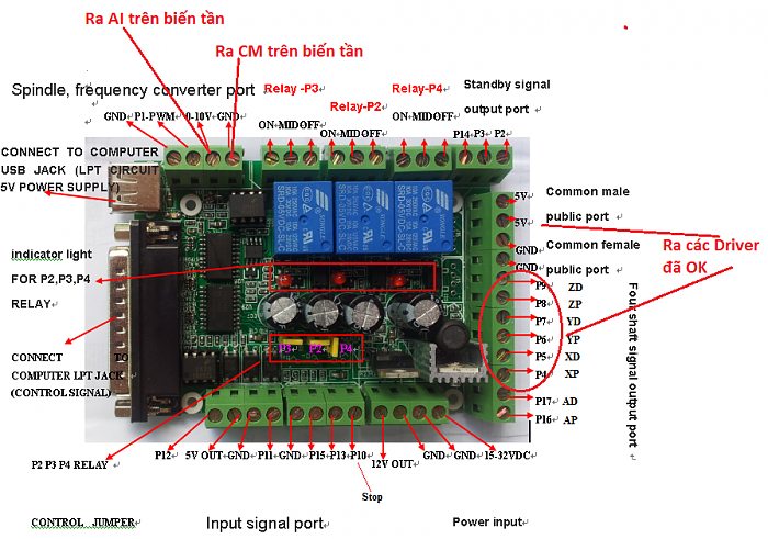

    Cai hướng dẫn sơ bộ của cái BOB
    Param thì set mấy cái param thế này
    - F0.0 -> 1
    - F0.2 -> 1
    File đính kèm File đính kèm

    Trên biến Tần bác cài đặt nhận chế độ điều khiển 0-10v.
    Đặt max Hz lên 400.
    Nối dây.
    GND- CM
    10v-AI

    Tình hình là em đã làm theo bác CKD và bác Luyến chỉ.
    Em cài trong biến tần và nối dây như hình.
    Các trục em di chuyển đã ok. Ngon lành hết.
    Đến thử biến tần thì em nhấn F5 thì chỗ đó nó nhấp nháy trong mach3 nhưng cũng không chạy.
    Thử chập lấy CM và FWD thì biến tần nó quay đến 100hz (min freq cài đặt).
    Thử lấy cái đồng hồ điện ra đo thì chân gnd và 0-10V không thấy có gì. Kể cả bật tắt F5 cũng không thay đổi.
    Các bác cho em hỏi em cần phải làm gì nữa ạ?

    Bác cấp nguồn 24v cho BOB chưa? với cả bác phải cài đặt port và pin trong mach3 nữa.

    Cảm ơn bác. Em lại chưa làm mấy cái đó.
    Tại em tưởng trong 24 chân của LPT nó có V+ rồi. Lấy thêm 5V ở cổng USB để ra 5V cho Driver. Hóa ra vẫn phải thêm nguồn cho nó nữa ạ?
    Cho hướng dẫn em thì hướng thêm tý cho chót. Cài đặt port và pin để đóng cho cái biến tần ở chỗ nào.
    Cái mach3 của em, em tải ở trang chủ. Sau đó cài đặt ra rồi copy file Mach1Lic.dat. Trên title đã hiện ra tên đăng ký rồi nhưng chạy vẫn chỉ được có 500 dòng lệnh.

    Vâng, nó vẫn phải cấp nguồn 24v bác ạ. Em lười lắm nên trốn việc liên tục.
    Bác chờ em chút, em chạy xuống cái máy lần trước cài mach3 rồi lên hướng dẫn bác.

    Mach3 bác cứ tải bản mới nhất ở trang chủ r3.043.066, lic thì bác thử file này xem https://docs.google.com/file/d/0B7w5...WE0blhGajI3Zk0
    bác copy vào thư mục cài đặt mach3
    1,715
    Được cám ơn 540 lần
           ở 357 bài viết
    Cái bob của em có 1 relay, của bác có 3, nên có thể Spindle Stepin với Output #1 Pin Number khác.
    Với cả lâu rồi, em làm thử mấy cách điều khiển Spindle nên cài đặt hiện thời như vậy. Có thể bác chỉ cần cái Output #1 thôi.
    Nếu vẫn chưa làm được thì mai em nối lại bob rồi trả lời chính xác cho bác.

    Ở ảnh của bác thấy trong Motor Ouputs thì Spindle đang để 14-0
    Vậy sao ở Output Signals để 1-17
    Em tưởng chỉ là trong motor ouput để chân nào thì nối chân đó vào FWD để nó đóng mạch là xong.
    Như em nói ở trên, ngày trước em điều khiển spindle theo nhiều cách khác nhau, nên cài đặt hiện tại là vậy. Bác thử dùng nguyên cái output #1 đi
    Trong phần motor output là điều khiển spindle theo cách step/dir motor, cái này lại phải cài đặt thêm Motor Turning... / Spindle/ cài đặt step per trong đây nữa.

    Cho điện 24V vào thì đã có điện ra ở cổng 10V sau khi Output #1 mở.
    Đang để Output #1 1-1
    Giờ lấy cổng nào cho vào FWD vậy bác?
    Đặt ở chỗ nào để gán cổng nào thông với mát khi nhấn F5 quay spindler?
    Pin number chỗ Output #1 bác để là 1 không được thì bác thử các giá trị sau
    2->9, 1, 14, 16, 17 ( Chú ý các pin nào đã cài cho các trục rồi thì bỏ qua) thường thì chỉ có 1,14,16,17 bác thử hết xem
