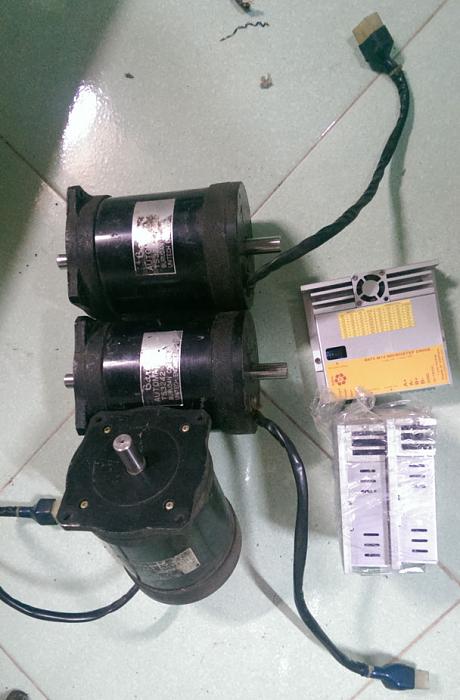

    Đầu năm show đồ chơi chuẩn bị nâng cấp em phay cơ Hitachi lên CNC.
    Driver NS
    Motor step 2-phase thửa từ bác Quãng còn nóng hổi )), kết nhất là em nó đồng bộ, to con và lại dual sharp để gắn tay quay khi cần phay cơ chút chút.

    mấy em này dòng mấy A bác ? , driver nhât son thì phải
    Chưa tra datasheet bác ơi, hàng này chắc OEM, chỉ có tem mã hiệu, dòm tướng chỉ đoán được cỡ 1200 Oz.

    dòng này là động cơ bước được thiết kế riêng cho máy thêu barudan ,không bao giờ tra ra tài liệu đâu , hơi cổ 1 tí hehehe , chắc cỡ 20 năm chứ ít gì , mặt bích 105mm torque thì bèo lắm cũng trên 8N.m phối hợp drive "1 núi" chắc phê lắm , em đoán chắc 4A trở lên.... quay tay mượt lắm chắc chạy cực êm , con này hơi bị ngon vì máy thêu nó nhích tới nhích lui hơi nhanh à

    kinh nhẩy, biết lí lịch em motor luôn

    May mà ông Nam không phang sớm thì mất công phết, thanks.

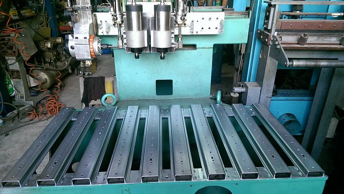

    Em C-fram đã chuyển công năng rồi, có vẽ hợp với thân hình vạm vỡ của em nó, nghĩa là nó cũng có nhiệm vụ mới: mộng vuôn, tròn, chạy liên hợp cửa-hộc cho bếp, tủ-bàn-ghế

    e này cụ Đi zô đi za đã có phương án nào chạy ngon chưa? chia sẻ cho e ít kinh nghiệm với. đang có 3 chú mà chưa dám nghịch.hix!
    à mấy con này mình móc đích nó đấu lại song song ra 4 dây rồi, dùng cũng bình thường, tks.

    Loại step 8 dây ra rất hay ở chỗ có thể đấu song song hoặc nối tiếp tùy theo ứng dụng cần vận tốc cao hay là cần momen lớn , loại step 8 dây hàng mới của leadshine cũng khá là đắt tiền đó

    Con này nó ra 6 dây mới ác.

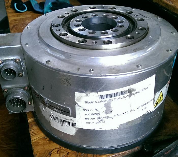

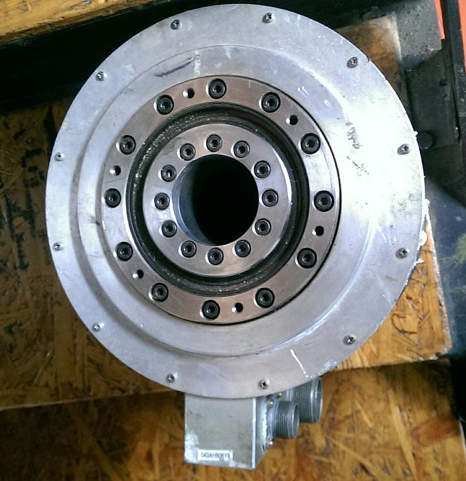

    Lâu quá không đi bãi, sáng nay đầu tuần, do ảnh hưởng bão nên trời mát, đi nít gió lại vấp trúng cục gần 30kg, thương lượng một hồi 7 xị, thấy nặng sợ đau lưng nên bo 50k ảnh vác lên yên xe dùm, còn cảm ơn ríu rít, chưa biết làm gì, lên khoe cả nhà cho vui, tks.

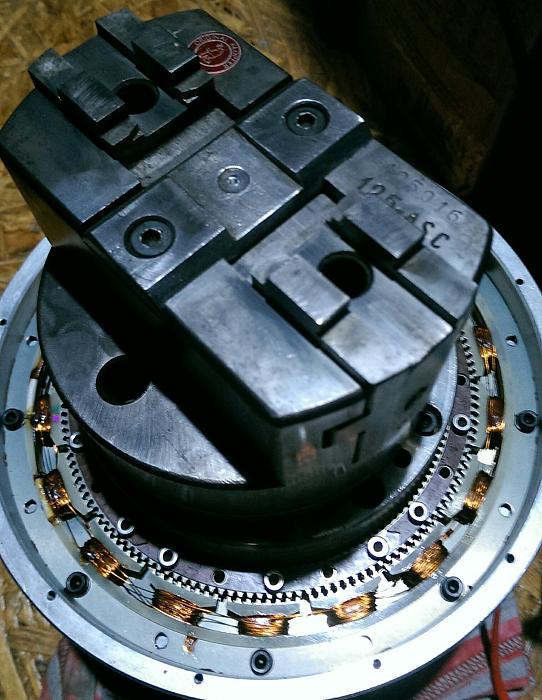

    Thợ cả Diyodira's Avatar
    1,631
    366
    Được cám ơn 665 lần
           ở 452 bài viết
    roài ... để nhật sơn qua xin đểu
    Nhật Sơn ơi xin đừng mơ nhé anh

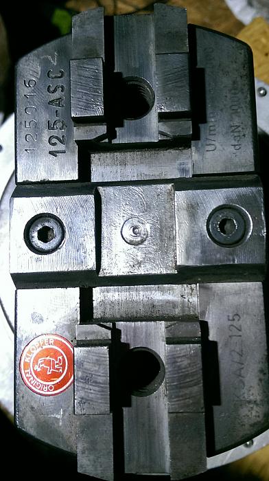

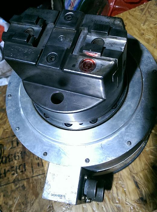

    nhìn em nó muốn nổi máu dê, chắc để anh hiếp trước nha, bữa nào săn cho nha, làm đầu tiện gắn lên khung H post bên topic của em đóa, làm index headstock mà không biết con này max bao nhiêu vòng.
    tks
