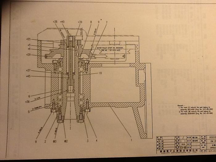

    Mấy con này DC bushless, chạy analog bác NS ạ. Nó feedback bằng hall sensor + encoder 500ppr.
    Cơ bản thì có thể mod cho nó chạy step/dir được, cần phải chơi thêm cái bo PID bên ngoài.
    @ Gamo
    - Mấy con tụ đó chỉ là nắn dòng thôi, chẵng có ý nghĩa.
    - Xả tụ là con điện trở màu trắng (chắc 10W), cặp đôi trở màu xanh to như cái í của bác thì là điện trở đo dòng, nó feedback ngược vào cái bo chủ. Cụ thể thế nào thì em chỉ nghía sơ qua nên chưa dám xác định. Nhưng cơ bản với những linh kiện trên bo nguồn thì chắc chắn chưa cách ly.
    - Điện áp có thể lên đến 200V.. (bo nguồn này cũng chưa xem kỹ) nên nếu chơi thì cụ nên cẩn trọng ạ. 200V tuy không lớn nhưng đủ để ngắm gà khoả thân rồi đấy ạ.
    Kế hoạch đề phòng cho nếu cụ Ga bỏ cuộc. Kết hợp mấy môn sau... tạm thời tạo close loop speed control
    - 0-10V PWM.
    - Index
    - PID

    Haha, mệt cha quá, đã nói là đi chỗ khác để tao nịnh lão Nam rồi mà. Làm cho nó 1 dây biến trở 50K nối nối tiếp với con trở 10K, cắm nguồn 12v (copyleft cha CKD vụ cái BoB 12v) là có 1 bộ điều khiển từ 0-10v. Thêm con tụ cho nó ổn định.
    Phải công nhận ý tưởng close loop của cha quá độc nhưng mà tau thì đang lười. Phải làm thêm cho tên Nam 1 con MCU đọc Hall Sensor xuất ra Index. Nếu tên Nam muốn chạy là phải bật Mach3 lên, hắn sẽ la um sùm liền.
    Vụ xả tụ chắc như cha nói thôi, cho lão Nam tự xử )

    Vậy là sao ??? có khả năng phục hồi nhân phẩm chạy mach3 không ? em thu hồi lại hết , mấy cha làm quá em tháo banh bây giờ kêu em ráp lại thôi xin tha , nhất quyết anpha step cho nó lành , em ngu phần điện lắm. ước mong duy nhất làm con spindle chạy vi vu , lên đủ rpm , lên đủ moment là em mừng hết lớn rồi.

    báo cáo, index thì chắc cái encoder có chứ ah?

    cụ cắm alphastep cho trục, spindle chạy analog thì cụ nối mach3 dkhien được mờ

    Có gì đâu pa, hàn mấy sợi dây 5 phút chứ giề, chờ cha qua nhà đưa sợi dây, chỉ cách xài mà cha cho tui leo cây >.<
