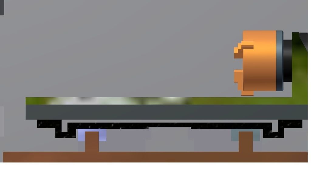

    cuối năm khi mà anh em thợ nghỉ tết em chẳng có việc gì làm lên lấy cái khung máy về lắp lắp ráp ráp hộ ông anh cho đỡ buồn ạ. em có quen ông anh rất đam mê công nghệ nhưng bác ấy không có thời gian để chế máy lên đã kết hợp với em chế ra 1 con máy để bác ấy nghịch ạ. sau một thời gian gom đồ bác ấy cũng găm được 1 số đồ chơi khá là ngon các bác ạ. từ nhưng đồ này dự định của em là sẽ chế cho bác ấy 1 máy CNC H-frame 1000x1000x500 dạng máy của damtron vẫn thường làm.
    khung máy của nhật bổn không biết là nó ở máy gì rất ngon độ cứng vững và chính xác thì tuyệt vời ông mặt trời luôn ạ.
    sau khi tính toán cấu tạo máy sơ bộ nó sẽ ra thì thù như thế này.
    tạm thời thế đã chiều nay em gia công chi tiết để lắp ráp các modun có sẵn vào với nhau. thank
