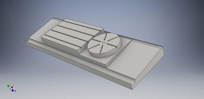

    Bác định dóng con máy này miền làm việc bao nhiêu vậy?
    Em tận dụng lại khung máy phay bê tông trước đây và chút ít vật tư tích góp trước ah. Máy em định làm hành trình 3m ( 2m bàn cứng và 1m bằng xoay) do dự án khá là dài hơi lên em up date từ từ ah.

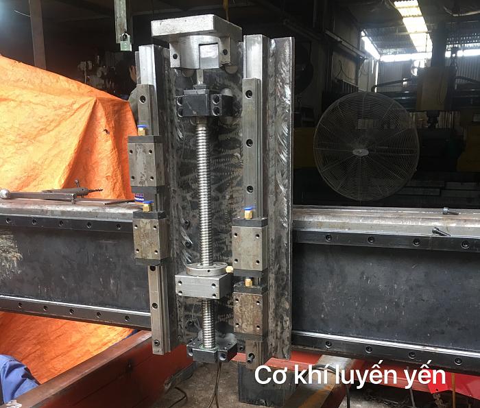

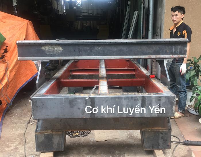

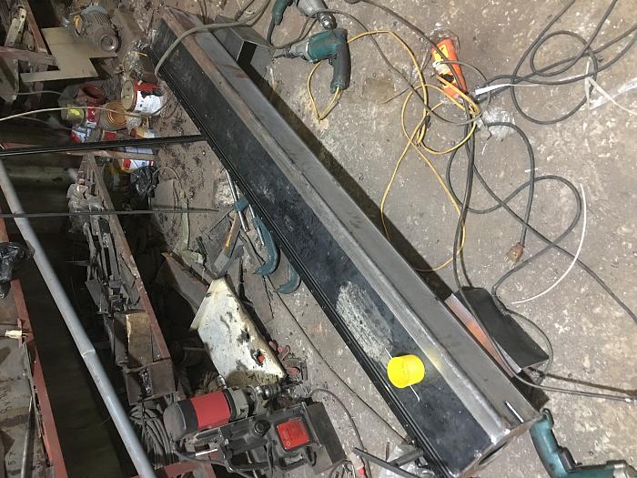

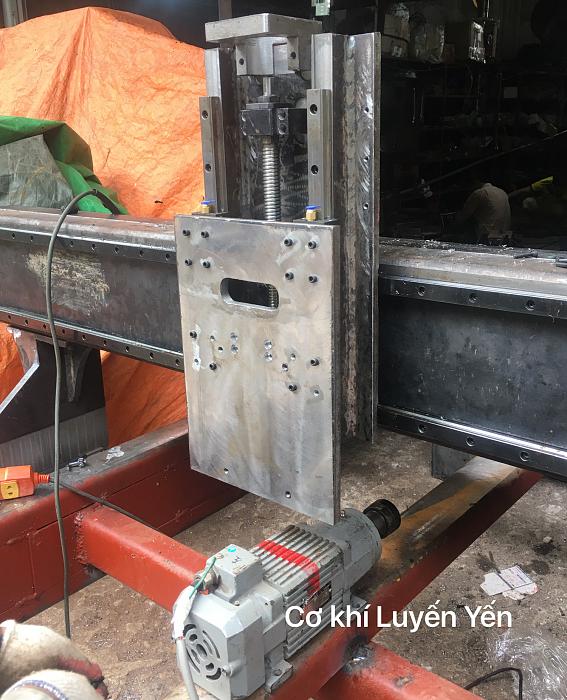

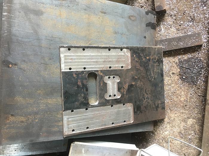

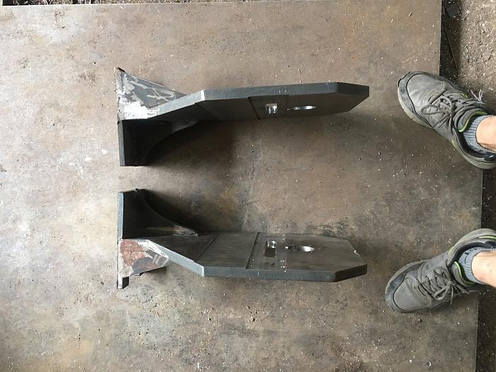

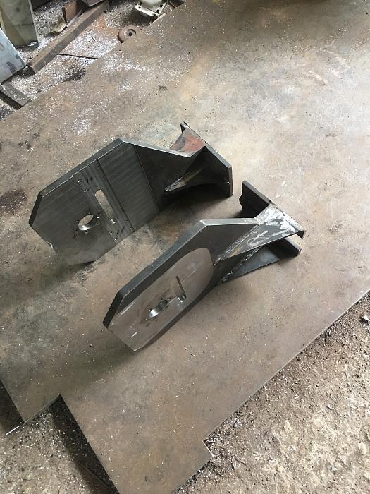

    Tình hình là dự án máy phay khổ lớn phải treo thêm thời gian nữa chờ kinh phí ah. Em úp tiến độ tình hình kiếm cơm hàng ngày vậy. Lâu roiif ko có dự án gì nó cứ ngứa ngáy thế nào ấy, hôm nay làm mẫu máy 1325 có chi tiết hơi kì lạ chút sản xuất theo đơn hàng của 1 bác trên diễn đàn. Do trục x khách hàng đặt làm dài 1,9m em ko biết bác bác này có âm mưu gì. Thoii ko đoán mò đưa lên đây cho các bác cùng nhau chia sẻ.
    Kích thước hành trình 1325 full thép.
    Trục x ray 20 bi con lăn dài 1900mm
    Trục y HSR20
    Trục Z ray hsr20
    Trục XY Sài thanh răng, trục Z vísne 20 bước 5.
    Em đã phay vài chi tiết chính póst lên khoe luoin ah

  14. #249
    Thợ cả Diyodira's Avatar
    1,633
    366
    Được cám ơn 665 lần
           ở 452 bài viết
    cặp giò matchpair hơn cặp vai mới lạ chứ
  15. Thành viên đã cám ơn Diyodira cho bài viết hữu ích này:
  16. #250
    Thợ cả Luyến's Avatar
    2,137
    1,103
    Được cám ơn 764 lần
           ở 470 bài viết

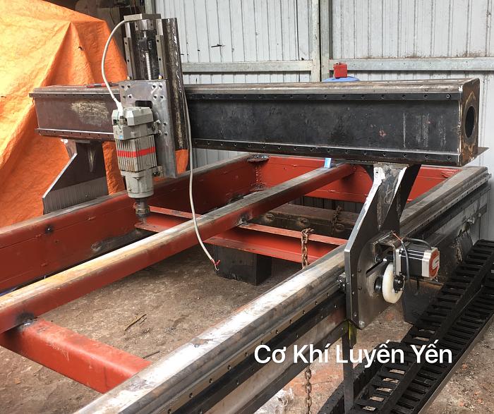

    Cập nhật. Nếu mà đặt trục X lệch 1 bên thì em nghi là sau này chủ đầu tư láp thêm trục A bên hông nhưng đằng này bác ấy lại cho lắp cân xứng ở giữa. Ko biết âm mưu của bác ấy là gì nữa.
    Lần sửa cuối bởi Luyến, ngày 10-07-2017 lúc 09:29:02 AM.
    CƠ KHÍ CNC LUYẾN YẾN.
  17. #251
    1,118
    Được cám ơn 197 lần
    chắc bác ý lắp hai trục A bác Luyến ah. hai hộp số Hamonic cơ mà.hehe
    Sđt : 01689951660
  18. Thành viên đã cám ơn huyquynhbk cho bài viết hữu ích này:
  19. #252
    Thợ bậc 7 linhdt1121's Avatar
    984
    242
    Được cám ơn 220 lần
           ở 179 bài viết
    Ko phải đâu, bác đó âm mưu lắp 2 trục z đó. Nhưng khi chạy chỉ 1 trục, trục còn lại bị đuổi ra phần thừa sang 2 bên đó.
    SĐT: 0972274145
  20. Thành viên đã cám ơn linhdt1121 cho bài viết hữu ích này:
  21. #253
    1,633
    366
    Được cám ơn 665 lần
           ở 452 bài viết
    âm mưu lắp 2 or 3 trục z thụt thò lên xuống. còn phương án cao cấp hơn là mang bộ atc trên x luôn cho nhanh nhẹn.
    tks
  22. Thành viên đã cám ơn Diyodira cho bài viết hữu ích này:
  23. #254
    2,137
    1,103
    Được cám ơn 764 lần
           ở 470 bài viết
    Vậy thì hơi căng vụ con trượt IKO 20 rolle roiif bác ơi. Có khi phải bàn lại với chủ đầu tư về phương án này thoii. Lắp ray phổ Thoòng thì rễ kiếm con trượt hơn.

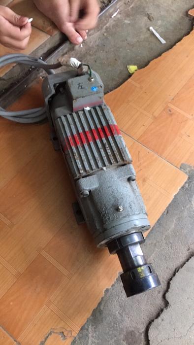

    @ Dỉyodira ko phải Atc cụ ah. Máy Sài con động cơ shino ah. Chắc định lắp 2 spindle chạy phá xong 1 trục Z chạy về vị trí roiif trục Z kia chạy ra để chạy tinh luoin ah .

    Up tiến độ máy kì lạ tiếp ah. Qua thương lượng vs chủ đầu tư tổng thầu cũng nói đến nhưng khó khăn mà chủ đầu tư sẽ gặp phải sau này khi lắp thêm 1 trục Z nữa. Như là khó kiếm 4 con trượt IKO 20 rolle, vísme ...nhưng mà dường như chủ đầu tư đã có sự chuẩn bị trước lên mọi khó khăn sẽ ko là vấn lớn vậy tổng thầu lại tiếp tục cho dự án.
