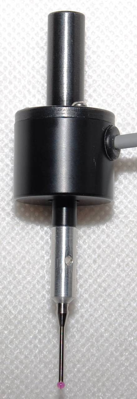

    tìm hiểu thêm về probe thì thấy không khó để diy một cái đẹp đẹp các cụ ạ
    mạch
    nguyên lý hoạt động.
    phần mềm
    http://www.micro-machine-shop.com/3D_digitizing.htm

    nguyên lí làm ra cái đầu dò rất dễ nhưng có cái đầu dò đạt độ chính xác cao thì không dễ tí nào , chắc chắn là không thể với DIY .

    em thấy ở trang này http://www.ebay.com/itm/digitizing-p...-/160763530758
    nó rao bán cái này :
    và nó bẩu dư lày :
    It is rated for 10 million samples (switch operations) before carbon build up
    · The biggest problem with almost all ball and rod contact based probes is that after 100,000 samples (that's 100,000 switch operations) the contact resistance would increase because of carbon buildup. So much that the op amp circuit would start to fail to switch its output state. The contacts don't wipe (self-clean) and a buildup of carbon occurs. This would result in having taking the probe apart and clean it.
    ngoài chuyện chính xác, mấy cái tiếp điểm chắc cũng là một vứn đề Cụ Luyến làm chuột bạch đê

    vâng em sẽ chuột bạch một cái và vẫn luôi giữ âm mưu là sẽ diy một cái chính xác ạ.

    Ko phải như vậy đâu bác ạ. Độ chính xác chắc nó ở nhiều yếu tốt khác nhau em chưa biết nó ở chỗ nào.
    Bác anhco cảm thấy cái probe của bác ấy không chính xác vì bác ấy không định tâm được cho nó. Mỗi lần đầu dò chạm vào phôi nó lại lệch ra 1 vị trí khác. Tâm đầu dò không còn chuẩn nữa em noia vậy có đúng không bác anhco?

    em đang tính đi theo hướng dùng 1 vòng bi đũa côn loại loại nhỏ cở 6001 để làm hướng tâm cho đầu dò còn dùng cảm biến tiệm cận để đo độ chênh lệch các diểm.
    cảm biến tiệm tận phủ sóng rộng em lắp 4 cái thường mở thì thôi rồi ...
