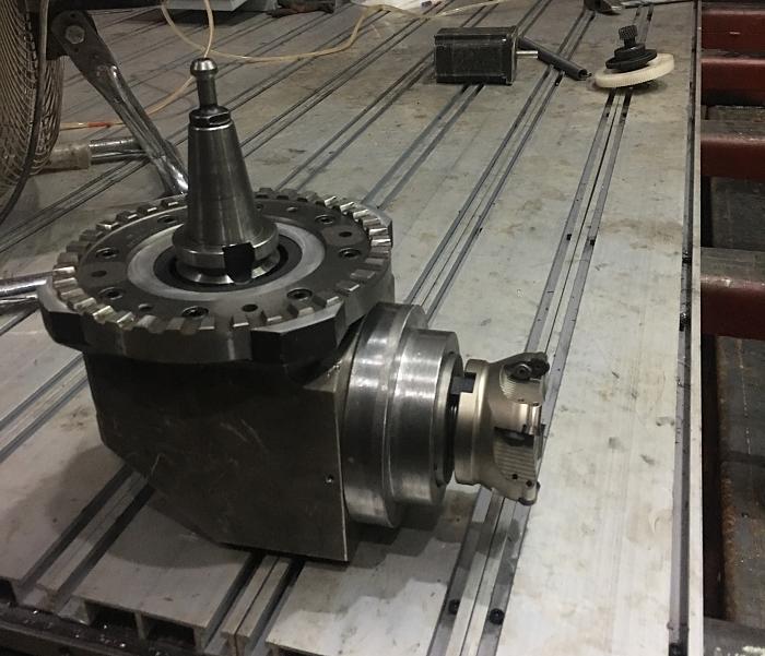

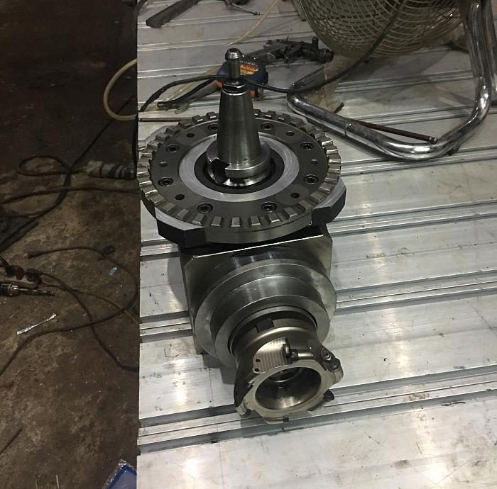

    Diy đầu phay vuông góc.
    Gần xong roài

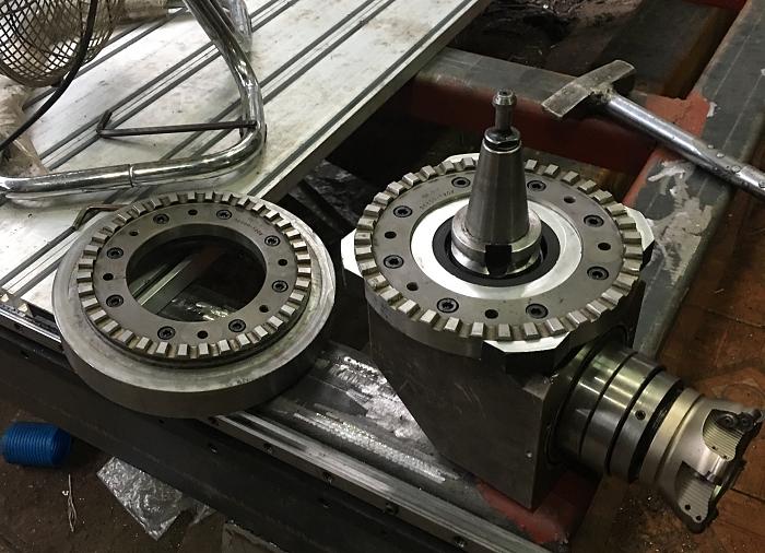

    Cơ bản đầu phay vuông góc đã xong mai lắp lên máy chém thử

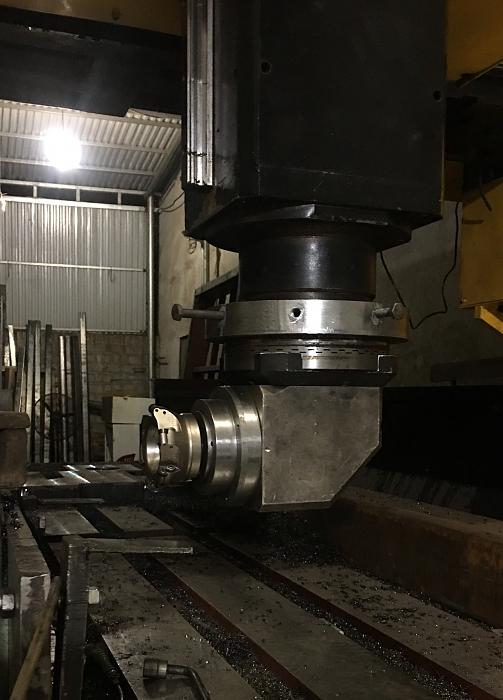

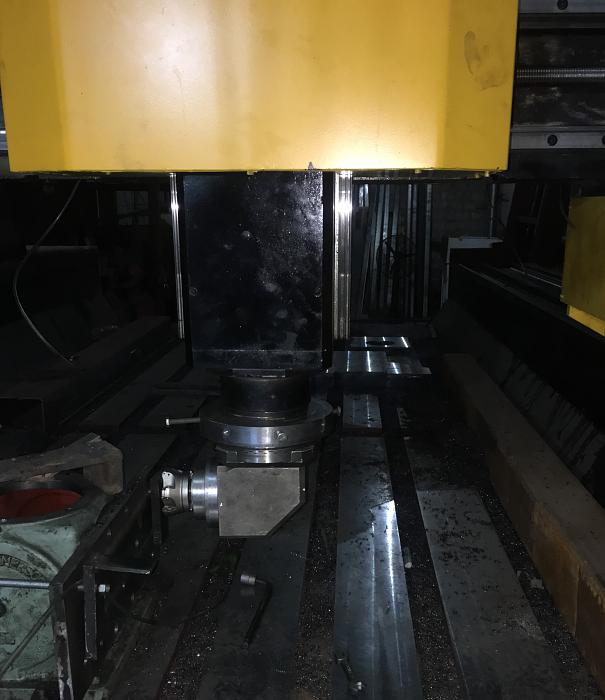

    Lắp lên máy thì nó thế này
    Chạy thử luôn cho máu.

    Sao chưa quất luôn bác?
  9. #226
    Thợ cả Luyến's Avatar
    2,137
    1,103
    Được cám ơn 764 lần
           ở 470 bài viết
    Quất luôn sau khi chỉnh khoá cố định đồ gá với đầu phay vuông góc đây ah.

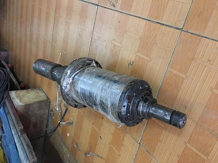

    Sau khi chế tạo thành công máy Cnc moving double gantry big mill / Ly-dragon2016 nay em sản xuất tiếp kiểu máy CNC moving column có thể phay, Khoan, doa, mài ...đặt tên cho máy này là Ly-Dreamill series mục đích lên em này sẽ xa thải vài máy cnc bãi cũ trong xưởng thực hiện ước mơ tự chế máy để sản xuất ko phụ thuộc máy nước ngoài. Kích thước hành trình x2000y1200z1500mm, spindle atc Bt40 đầu kéo ac spindle 7,5kw,
    Chuẩn bị cho dự án này em tạm gom được ít đồ Update từ từ ạ.

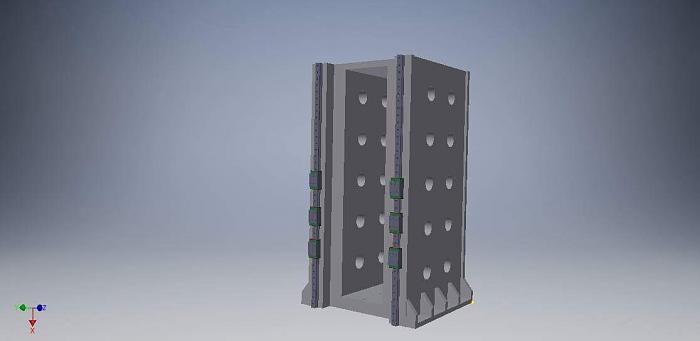

    update tí vẽ xong cái bệ máy
