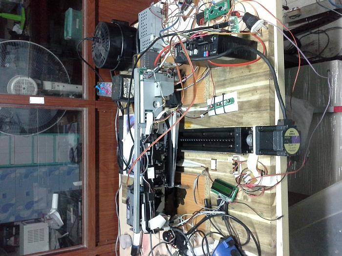

    Quên, tiện thể giới thiệu máy in pcb v3 hân hạnh được tài trợ bởi bác Nam CNC (máy in của em & toàn bộ phần cơ của chả )

    hình như cái bộ ống chích và dàn khí nén điều tiết và bơm mực là có sẵn, mấy hôm đi triễn làm dịp tháng 12 này thấy có bán nhiều mà không quan tâm, mai mốt để ý lại 1 xíu , dàn cơ thì em lo được khỏi lo nhé Gamo, còn dàn bơm để vào cái trung tâm gì gì của chú nghiên cứu với mấy ông tiên ấy chắc ra hehehehe.
  12. #10
    Hế hế, bộ ống bơm keo tau có rồi, để kiếm 1 cái bơm hơi mini nữa cho nó gọn & chưa biết thiết kế bộ điều tiết khí ra sao. Để thiết kế nó theo dạng thảo gỡ được rồi gắn vào con máy CNC của mày là xong. Nhưng mà ko biết đường vẽ ra có đẹp, 10 mil nổi ko?
    Bác conga: hehe sorry bác, em quên ko quay cái hình lại. Các loại dùng in lụa cao cấp thì mua ở đâu hả bác? lNó khác loại thường như thế nào? Vấn đề em oải nhất là sau khi kéo lụa xong phải rửa, oải quá
    Cái máy in em đang để đóng bụi mấy tháng nay, lôi ra in chắc phải súc mực, thôi gửi tạm bác xem hình test em nó hồi mới xử xong:
    Đa số các loại pigment ink sau khi nóng chảy ra đều kháng acid/FeCl3. Sau khi in xong, bác thảy vào lò nướng hoặc dùng súng hơi nóng phun cho mực chảy ra, bám vào bề mặt là khắc acid được.
    Thật ra in silk layer bằng máy in cũng có điểm dở là ko in được màu trắng, nét chữ ko nổi & đẹp như in lụa. Ngoài ra còn có màn bơm keo & solder paste nữa => để chế theo kiểu máy bác Nhật Sơn post xem sao.

  26. #19
    5,895
    Hehe, mỗi pp có ưu & nhược điểm riêng của nó. Ngày xưa em dùng in lụa ấy chứ nhưng dẹp nó lâu rồi vì mất công quá mà em thì lười.
    Pp của em hiện nay là thảy vào máy in in luôn cho nó khoẻ. Mình in 1-2 loại mạch năm này tháng khác thì in lụa được chứ mỗi lần 1 mạch khác nhau mà in lụa thì chết. Đó là chưa kể đên việc in lụa thì sao in 10mil & in màu được.
    cụ gà dk cái alphastep kiều gì nhỉ . lấy tín hiệu của encoder ah?
  27. #20
    Hehe, em hack tín hiệu điều khiển của máy in ợ... Nó dùng con chip của Allero
