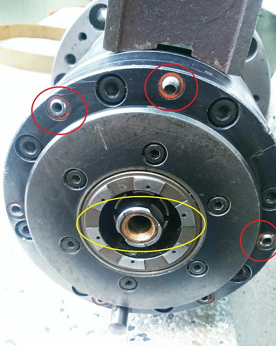

    lỗ âm là để bắt vào thân máy
    có lỗ M8 taro suốt là ốc cảo
    kiểm tra mấy đường ống thông thông đi đâu, con này chắc có đường watercool vì thấy ngay góc có ron với lỗ
    Bác chủ kiểm tra 6 cái lỗ phía đầu (trên 6 cái khía nổi ấy) nó thông đi đâu, mà cái này chắc chạy bằng mỡ bò rồi thì không có oil air.
    Còn nước làm mát thì chắc nó dùng luôn coolant rồi .
    Quái, ốc cảo sao không đối xứng vậy trời, phía có phía không.

    Em thì không nghĩ mấy con ốc M8 là ốc cảo vì nó còn cái thân chụp vào bên ngoài để có đường nước giải nhiệt dọc spin nữa, chắc là bắt ốc vào đấy.
    Mấy cái đường ống nó ra như hình :
    Vòng tròn đỏ là ống đi dọc spin, vòng tròn vàng là cái đường dọc từ trên cây ty đạp xuống tool luôn ạ
    Cơ mà bác Nam hủy diệt tính hủy diệt túi tiền các bác trên này hay sao mà khoe hàng khủng không vậy cà
    chổ vòng tròn đỏ em nghỉ nó là chổ phun colant

    chính xác đó bác Linh , 6 cái lổ viền đỏ là lổ nước tưới nguội kiêm giải nhiệt cho thân spindle , cái ron trên thân là chắn nước tưới nguội , đường cấp nước tưới nguội phải gia công trên thân kẹp spindle thôi , ngoài ra em nó còn 1 đường nước tưới nguội xuyên cốt và đường cấp nằm trên thân ben thủy lực đạp dao.
    Trên thân có vài con ốc âm , không biết có phải oil air không , nhưng bị dùng ốc bít hết , em nghĩ 15Krpm chơi mỡ bò cao tốc là quá đủ , thấy em này được tháo rời rất hoàn chỉnh , chứng tỏ được tháo rời từ nước ngoài , mà không biết lí do gì tháo hay em nó được nâng cấp lên 1 em built in ????
    Em ham hố cũng muốn sở hữu lắm nhưng nghĩ lại toàn chơi máy nhỏ nên thôi , mấy em ATC mini đang sở hữu chắc dư công suất rồi , em đang chuẩn bị tẩu tán mấy em spindle khủng đã dày công sưu tầm đây.
