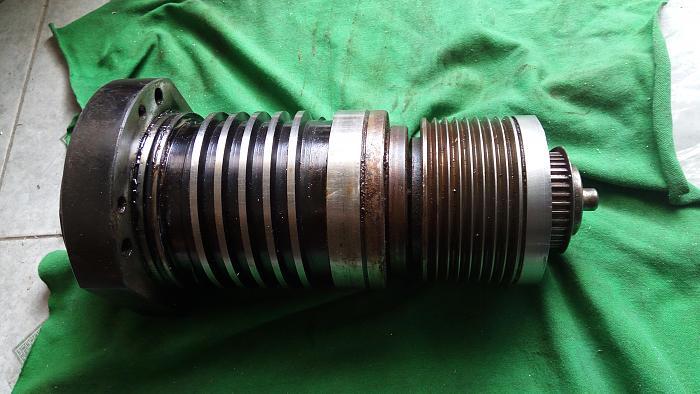

    Em đồ là cái cân bằng động kia là ốc lock cái bánh đai. Thấy có tai để vặn kìa.
    @ anh Nam: con của em là cả bộ luôn ạ, cả driver và motor lúc trước định mua về kéo spindle . Motor nó nhìn giống hệt pana trắng, nhưng phản hồi chỉ có hall thôi.
