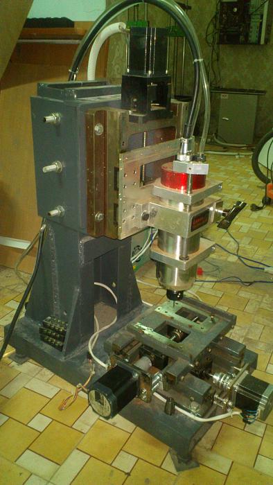

Được chứ bác, máy mình hiện như vậy (hơi khác chút là driver nằm ngay động cơ luôn) vì động cơ có encorder mà lười nối dây nên để driver ngay đọng cơ chỉ cần 2 dây nguồn (dây to) và 3 dây xung điều khiển (dây nhỏ)

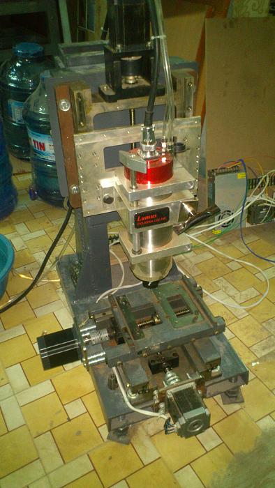

các bác chỉ giúp e cách nối biến tần Best 2.2kw điều khiển tốc độ qua card NC, với e nối biến tần trực tiếp với nguồn 220v thì thấy spindle quay giật giật với bị nhiễu trục Z, e đang đợi a Quảng gửi con chống nhiễu 5A về lắp không biết có đc k
e đã lắp cục chống nhiễu cho nguồn vô biến tần nhưng cứ khởi động spindle là trục z lại bị nhiễu tự động chạy, có nối thêm chổ nào nữa các bác chỉ e với, e nối song song 2 con chống nhiễu 5A lại là thành 10A, e cũng nối đất nó rồi
e mới phát hiện nhiễu là do vỏ biến tần bị chạm với vỏ nguồn xung cho driver, e nối vít cách ra đã hết bị![]()
